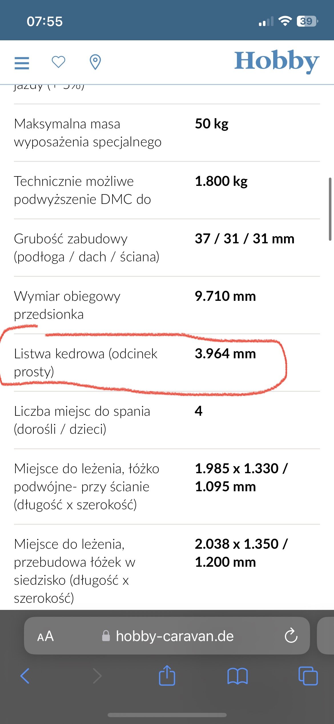

moje hobby 495 ma w dokumentacji prosty odcinek kedry:

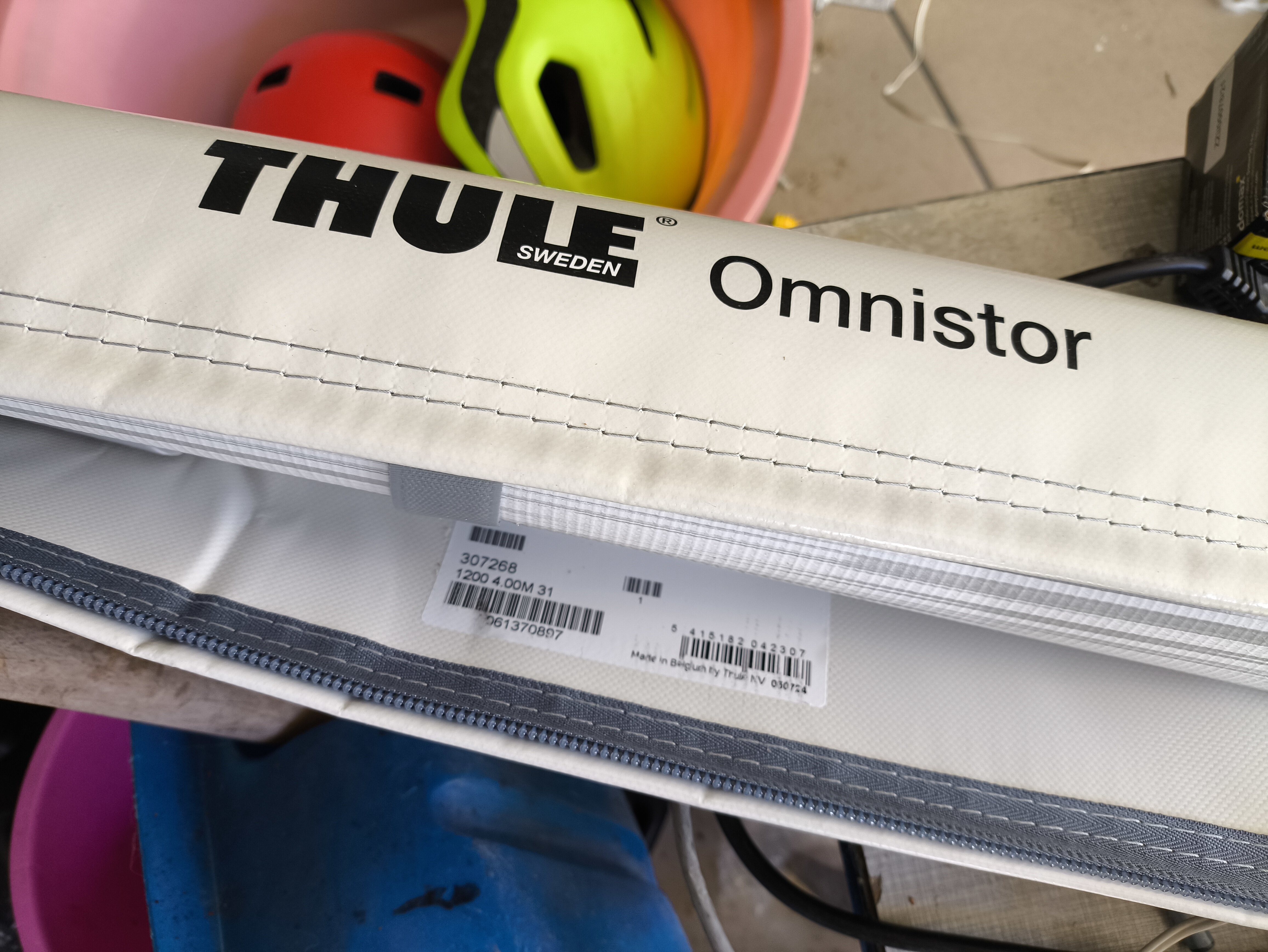

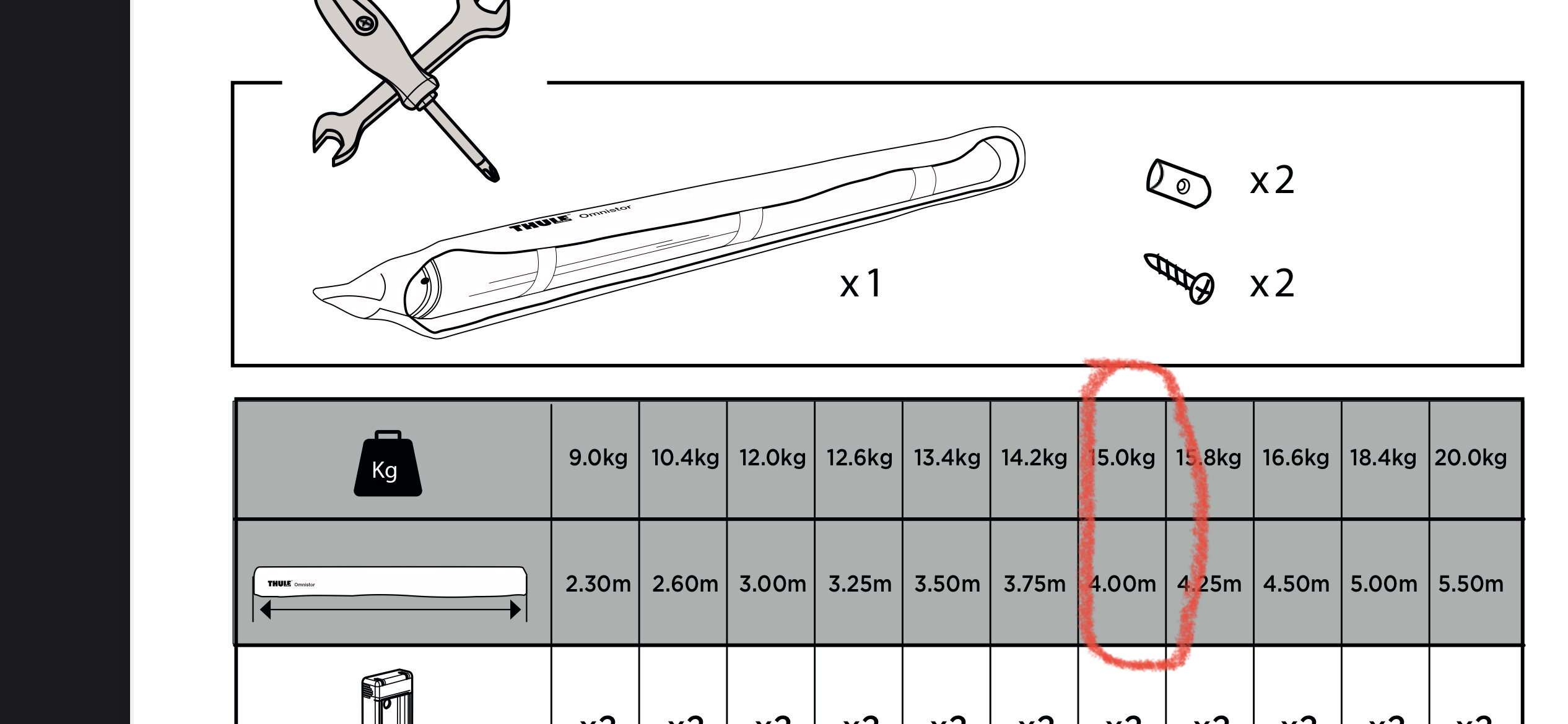

a Omnistor 1200 można kupić w rozmiarze 375cm lub 400cm.
czy 400cm mi się zmieści, pomimo tego że brakuje mi 3,6cm prostego odcinka?

Pytanie co w Thule ma 400 cm
Bo np fiamma podaje ile ma faktycznie szerokości materiał a ile ma pokrowiec. Między tym jest ok 30 cm różnicy.
Jeżeli w Thule pokrowiec ma 400 cm to bym nie patrzał na te 6 cm. Szyna na dachu nie zakręca od razu w kąt prosty tylko sie zaokrągla wiec tu 3 cm i tu 3cm spokojnie zapasu jeszcze będzie.

Dobre pytanie. Z instrukcji wynika raczej że to wielkość pokrowca ale pewności nie mam
Tak, to długość pokrowca, więc markiza będzie ciut krótsza. Powinno wejść. Możesz też rozważyć Fiammę - markizy szmaciane akurat mają bardzo dobre, a co najważniejsze są tańsze, lżejsze i mają większą dostępność części zamiennych
Właśnie wczoraj zamówiłem wersję 400cm, znalazłem ciekawy sklep gdzie markiza jest w naprawdę ekstra cenie - posprawdzałem i wydaje się "legitny":
https://www.padabo.pl/markiza-thule-omnistor-1200-biala-obudowa-szare-plotno_z16652/#17594
Wersja 4m w cenie 2234 pln i wysyłka gratis - dzisiaj moją wysłali, jak coś to za parę dni mogę dać znać czy wszystko git :)

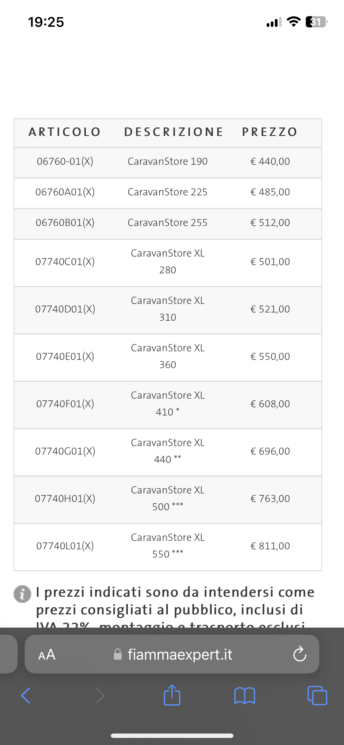

34 minuty temu, AgaBartek napisał(a):
Fiamma odpada, rozmiary mają 360 a potem 410
To są długości worka :) Długość samej markizy 410 XL to 384 cm
