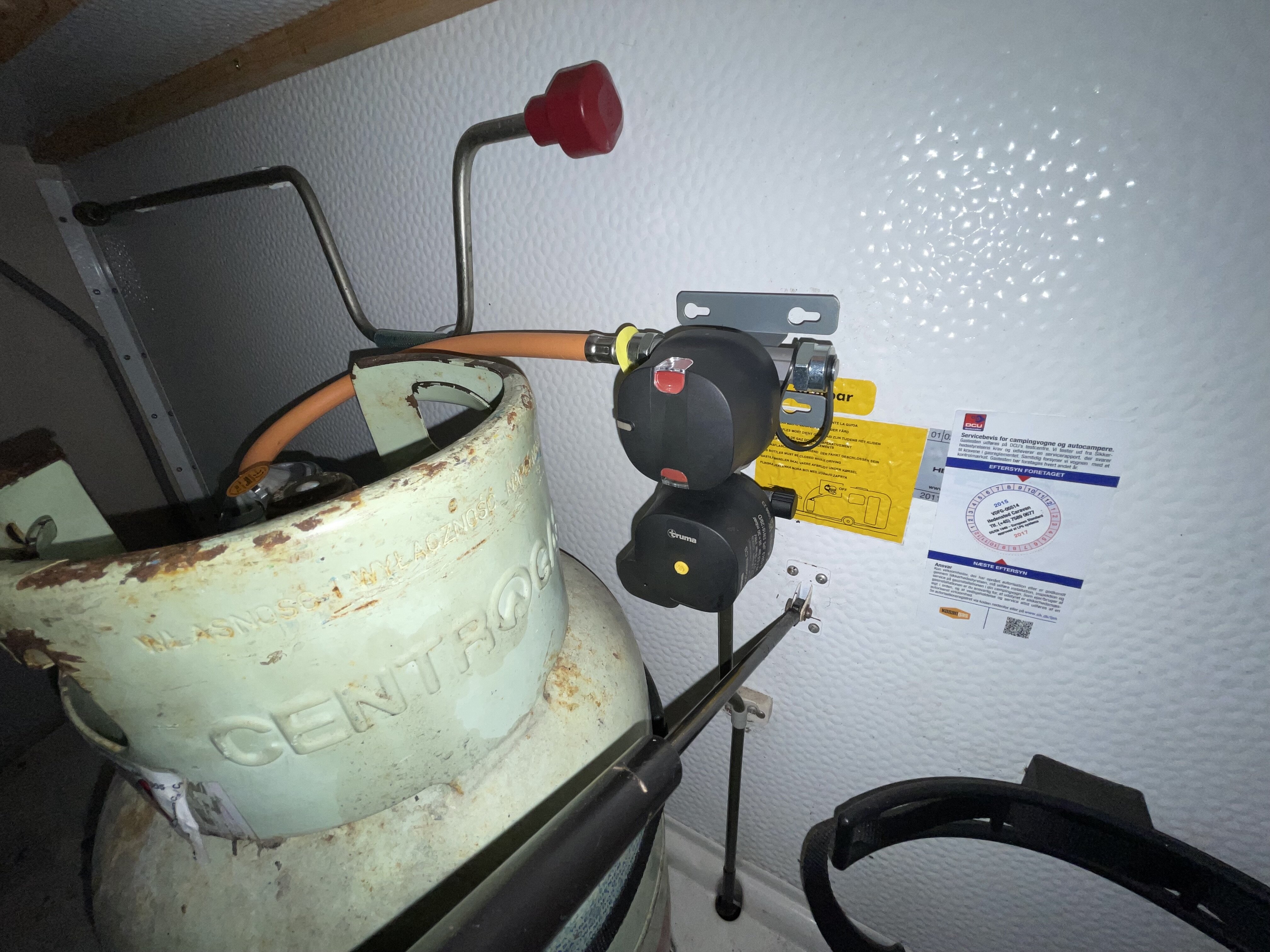

Witajcie, mam problem z thruma duo control (pionowy). Po otwarciu gazu z butli w obu okienkach pozostają czerwone znaczniki. Dziwne jest to że gaz jest w przyczepie we wszystkich urządzeniach normalnie ale po podaniu gazu powinny przełączyć się na zielone. W tej chwili mam podpięty jeden wąż a drugi wlot jest zaślepiony korkiem. Czy spotkaliście się z takim problemem?  Dodam że wykonywałem reset czujnika zderzeniowego ale to niczego nie zmienia.  Będę wdzięczny za podpowiedź.

Tak i pokrętło i zabezpieczenie. Bez zmian
Mam dwa węże ale teraz nie mam butli camper fit i jak parkiem odkręciłem jeden. Ten do zerowej nitki nie ma zabezpieczenia ale to raczej nie ten problem bo zabezpieczenie jest opcją do jazdy z odkręconą butlą. Najdziwniejsze że wszystko działa tylko nie zmienia koloru.

Ale zabezpieczenie służy do jazdy z otwartym zaworem a nie do sprawdzenia czemu nie przełącza się na zielone. Drugi wąż jest z zabezpieczeniem ale nie mam takiej butli akurat. Zaznaczam że gaz jest w przyczepie, wszystkie sprzęty działają. Tylko martwi mnie czemu nie jest na zielono skoro gaz dostaje i przepuszcza dalej.

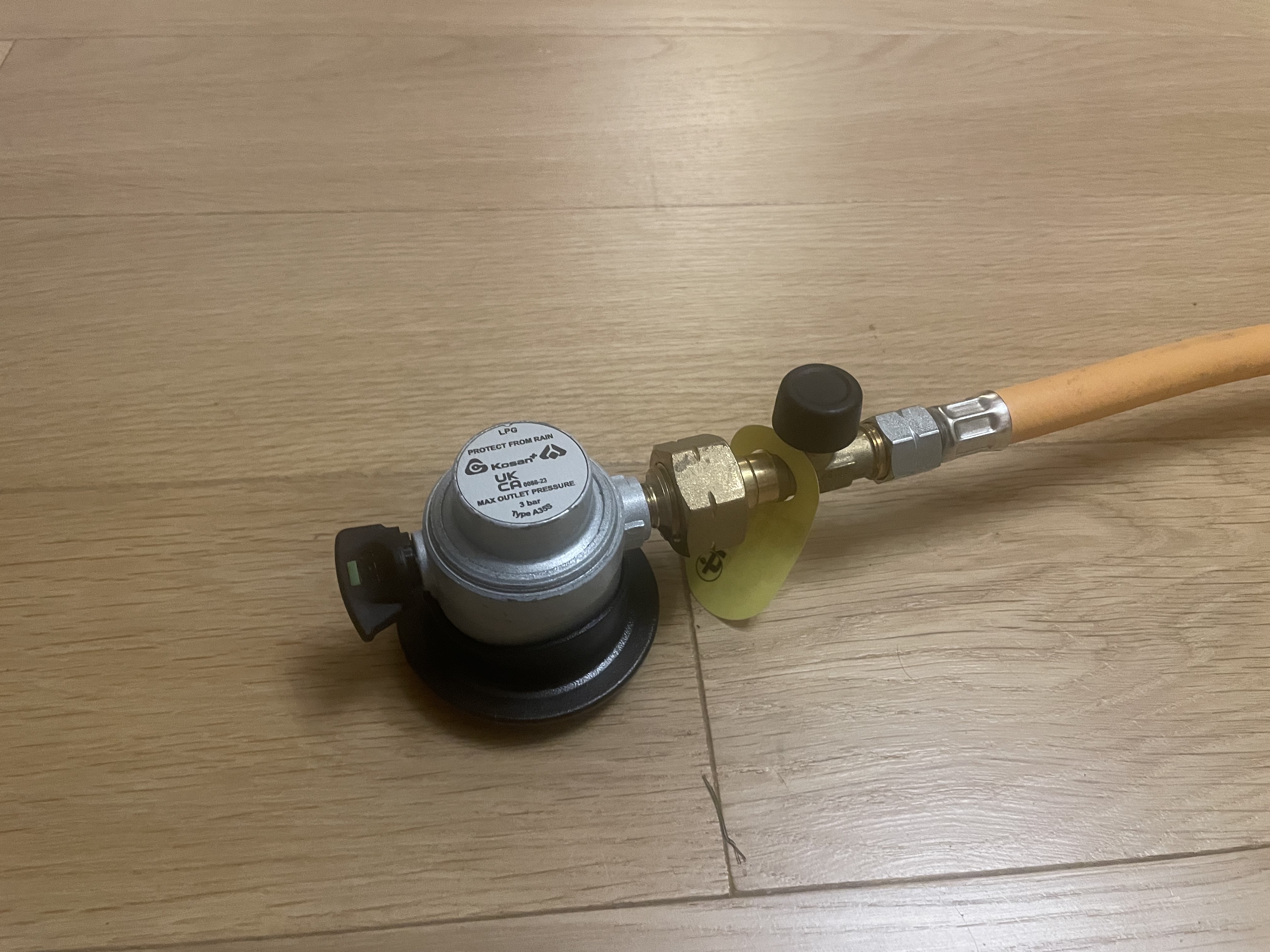

@Misio chyba rozumiem co masz na myśli. Nie sądziłem że reduktor przy butli nie jest potrzebny. Tak wygląda drugi wąż.
Czy to znaczy że mogę z tego węża odkręcić kamperfita, zostawić zawór i podłączyć bezpośrednio do duo control i on jest już reduktorem ?
Wysłane z iPhone za pomocą Tapatalk
Przy gazie lepiej nie sądzić - ale być pewnym, przeczytać instrukcje, a najlepiej zostawić działania z gazem dla osoby która "wie co robi".
24 minuty temu, miloszb napisał(a):
on jest już reduktorem?
Tak - duocontrol jest reduktorem - nie przepinał się na zielono, bo miał za małe ciśnienie...
Tak o ile masz odpowiednie węże, a to co jest a zdjęciu, jest "kamperfitem"...
Jednak zalecam by to wszystko zrobiła osoba "kompetentna" !
Dla Twojego bezpieczeństwa i innych ...

Myślę że wprowadzasz troszkę niepotrzebne zamieszanie. SBS jest wymagane TYLKO w wypadku kiedy chcesz jeździć z odkręconą butlą. Czyli jeśli kupimy reduktor Doucontrol bez CS, bo nie zamierzamy używać gazu podczas jazdy, to dokupujemy wąż wysokociśnieniowy bez SBS i to jest zgodne z prawem, normam i itp.
Tak samo wersja dla oszczędnych - możemy mieć DuoControl CS z jednym wężem wysokociśnieniowym z SBS i drugim wężem wysokociśnieniowym bez SBS. Warunek jest tylko taki, że butla bez zabezpieczenia SBS musi być zakręcona podczas jazdy.
Do autora wątku. Proszę Cię zwerfikuj swoją wiedzę. Przede wszystkim to co nazywasz kamperfitem - nie jest nim. Kolejna sprawa - węże które pokazujesz są to węże średniociśnieniowe, a ich bezpośrednio do butli nie podłączamy.
