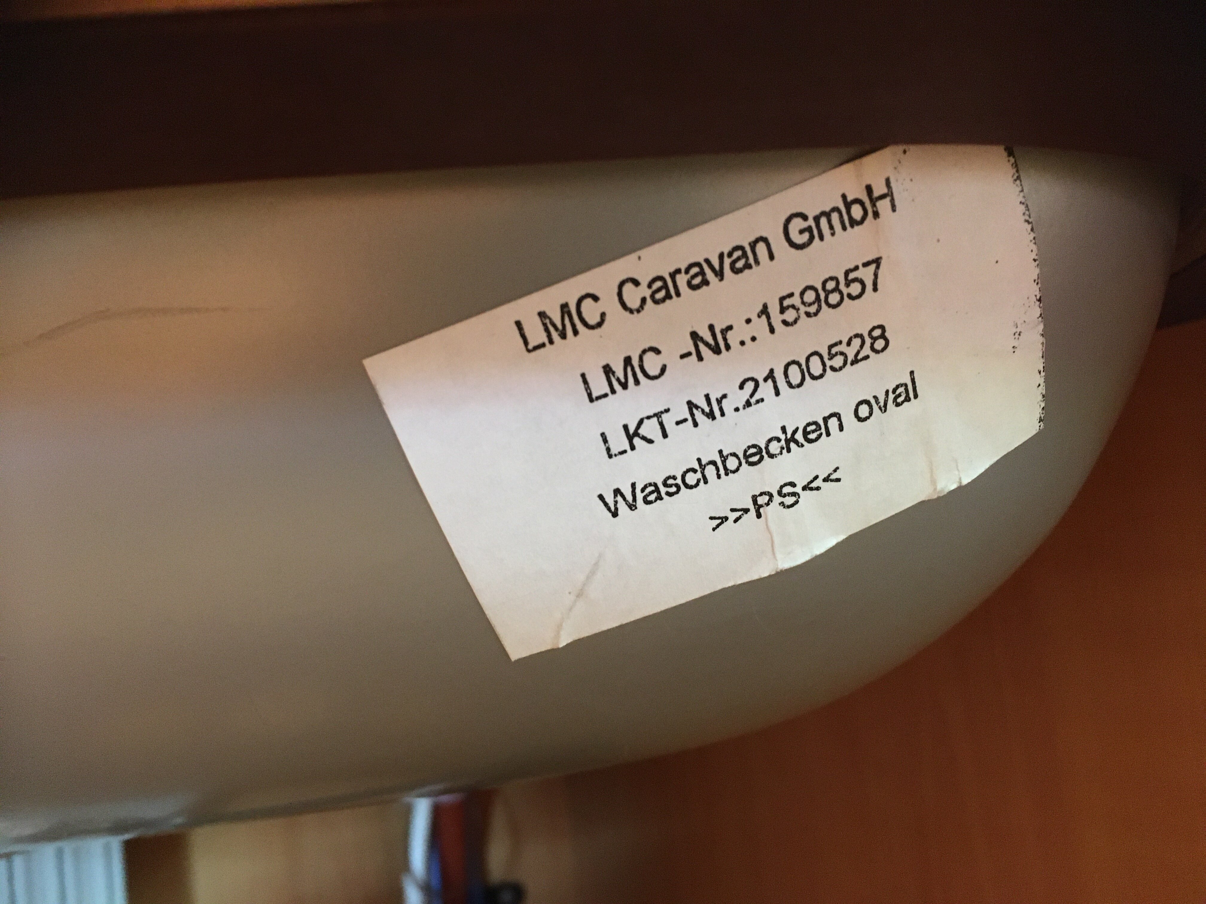

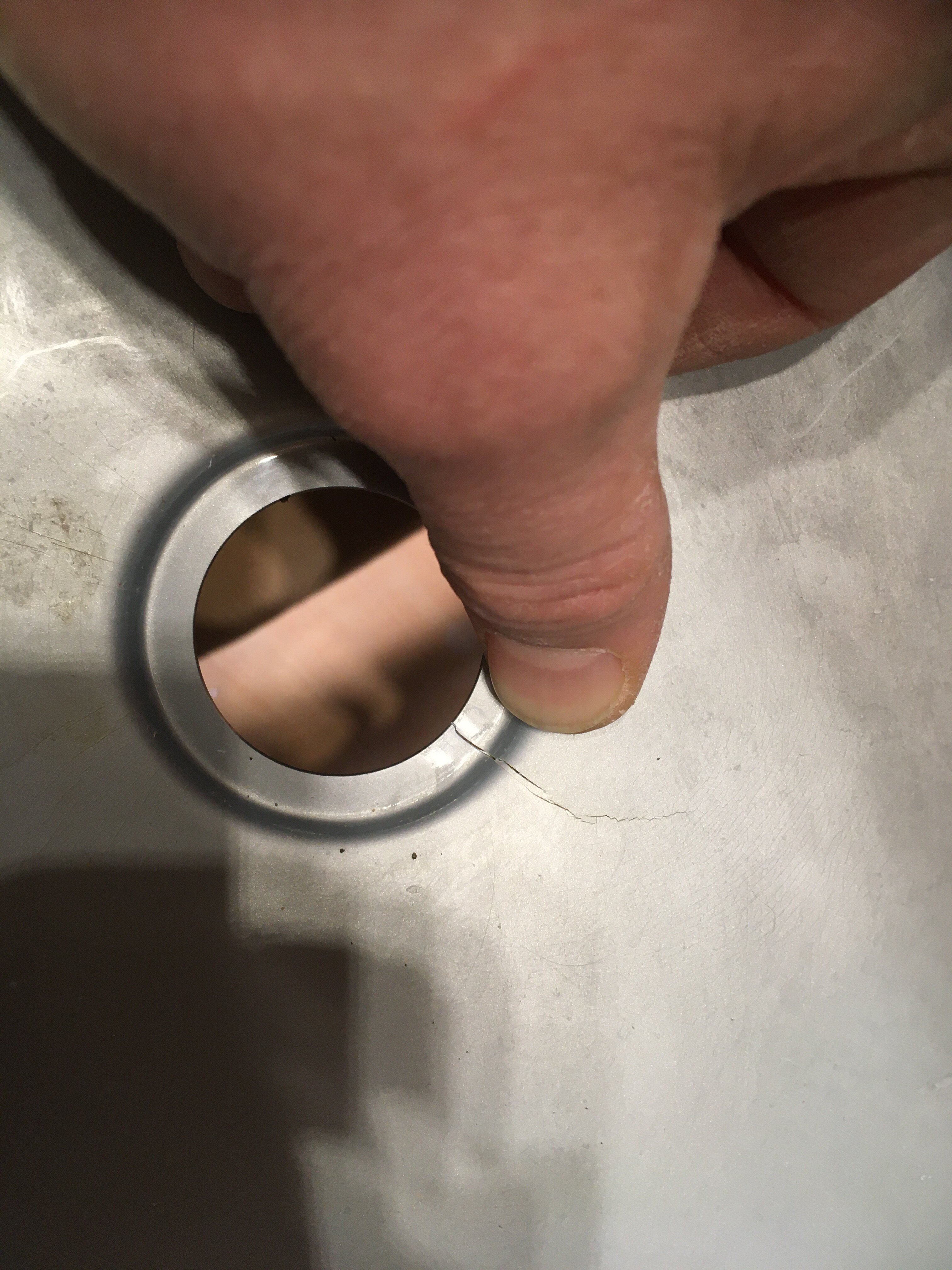

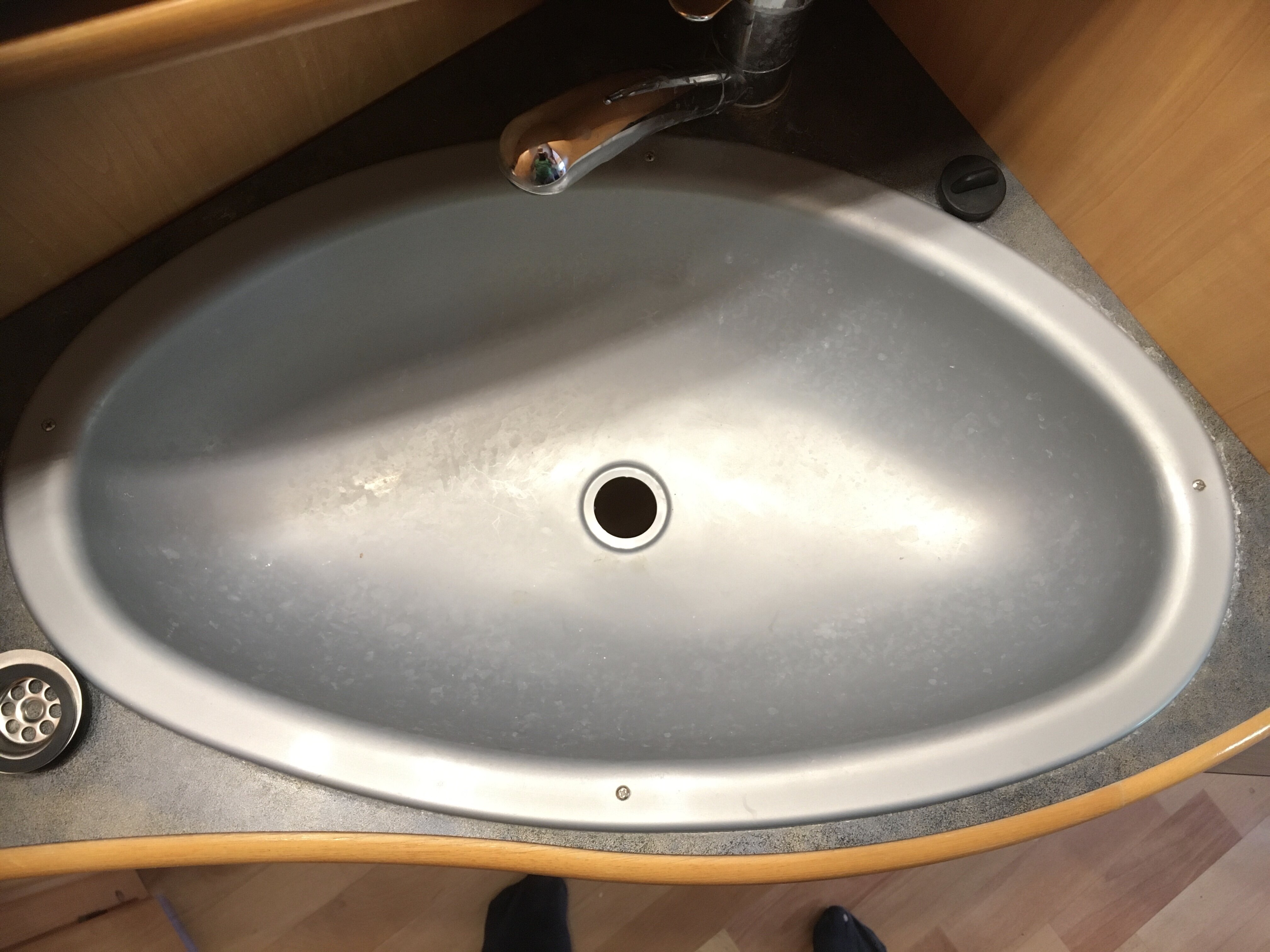

po zimie okazało się, że w mojej przyczepie LMC 475 RD 2004, umywalka w sypialni ma sporo małych pęknięć i jedno większe w okolicy odpływu. Ogólnie ta umywalka zaczyna pękać po mocniejszym naciśnięciu palcem. Pewnie ma 20 lat, jak przyczepa, i plastik jest zużyty. Chciałbym ją wymienić na taką samą nową, lecz nie mogę znaleźć i też nie dam więcej jak 300 zł. Wymiary zewnętrzne: długość 54 x szerokość 32. Ewentualnie, czy ktoś mi w Krakowie lub okolicach odnowi tę umywalkę, by była szczelna i ładna?
Próbowałem dopasować inną, lecz nie znalazłem takiej, która by dokładnie pokrywała krawędź starej na blacie To by oznaczałoby odnawianie blatu, by usunąć ślad, stary silikon i dziury po wkrętach po starej. Macie pomysł, co z tym zrobić? Generalnie robię sam wiele rzeczy w przyczepie, ale bez wprawy myślę, że estetycznie nie podołam.

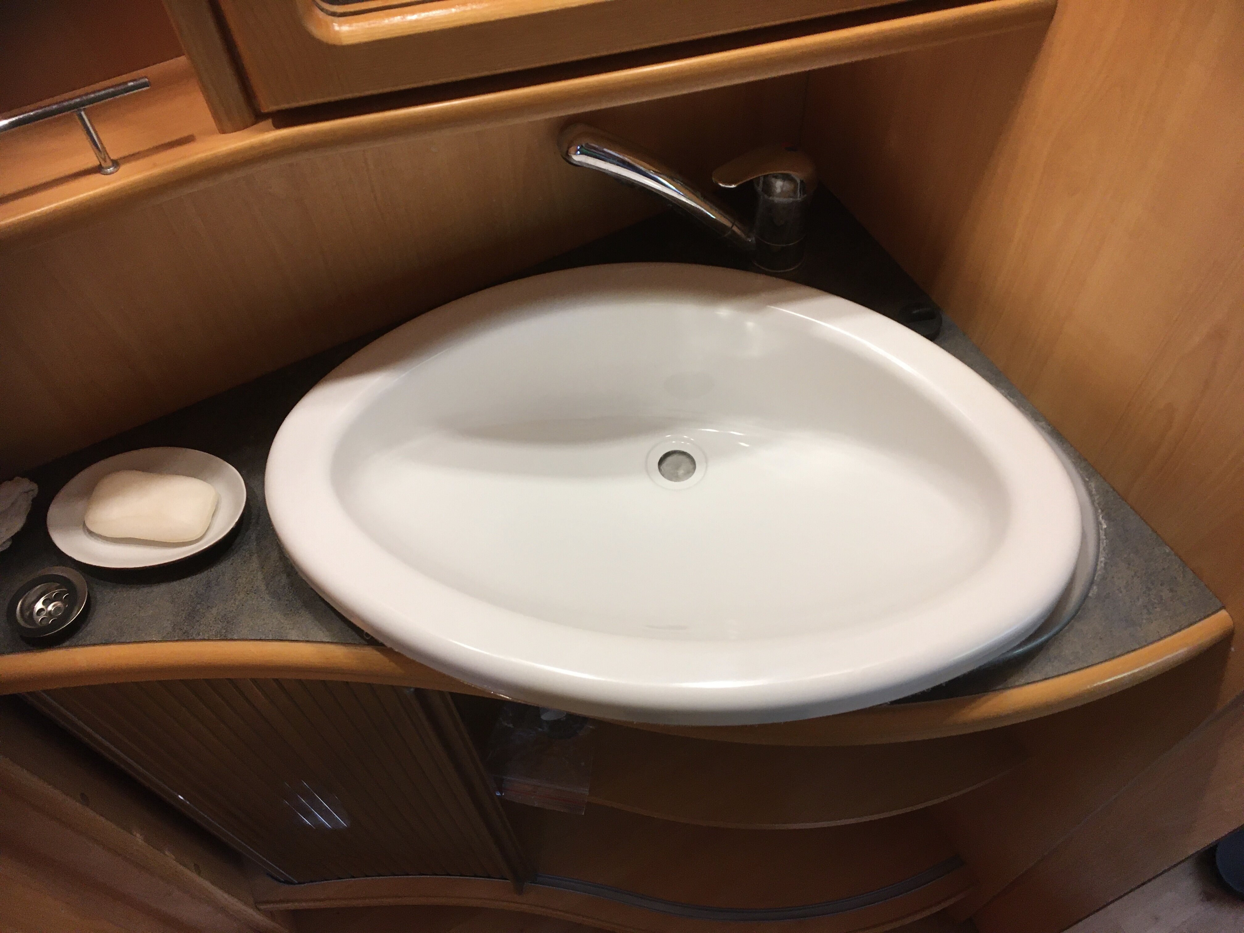

Taką dopasowałem mniej więcej jako ostateczne, gorsze rozwiązanie:
Godzinę temu, Wegrzyn napisał(a):
Ja bym na Twoim miejscu zdemontowal blat. Nastepnie dac do wyciecia nowy blat i wsadzic taka umywalke jaka Ci sie bedzie podobac.
To pewnie trudniejsza robota, żeby wyjąć bezinwazyjnie ten blat, dorobić taki z pasującymi okleinami i prowadnicą na zasuwaną szafkę pod spodem. Prędzej będę kombinował z tą nową umywalką.

Wymontuj umywalkę i jedź z nią do spawacza. A jeżeli nikt nie chce - tego za parę stówek bym odpuścił - to zrobił bym to sam-. Od spodu pospawałbym drutem umywalkę. Lutownica i drut ok 0,5 mm - podgrzewasz drut lutownicą zatapiając go w plastiku w poprzek pęknięcia ( nie odcinaj drutu tylko niech on będzie w jednym kawałku w poprzecznie do pęknięcia - kształt sinusoidy) a potem skleił klejem do plastiku. Żeby lepiej trzymało od spodu podfrezował bym pęknięcie w kształcie litery V. Tak naprawiłem parę rzeczy i do dzisiaj trzymają się dobrze.
Naprawa o której pisałem zrealizowana była w Gliwicach.
Spawanie nie na wiele się zda, pęknie w innym miejscu. Spróbuj od zewnętrznej strony przeszlifowac drobnym papierem ściernym i na to żywica epoksydowa plus mata szklana, wzmocnic całośc.
