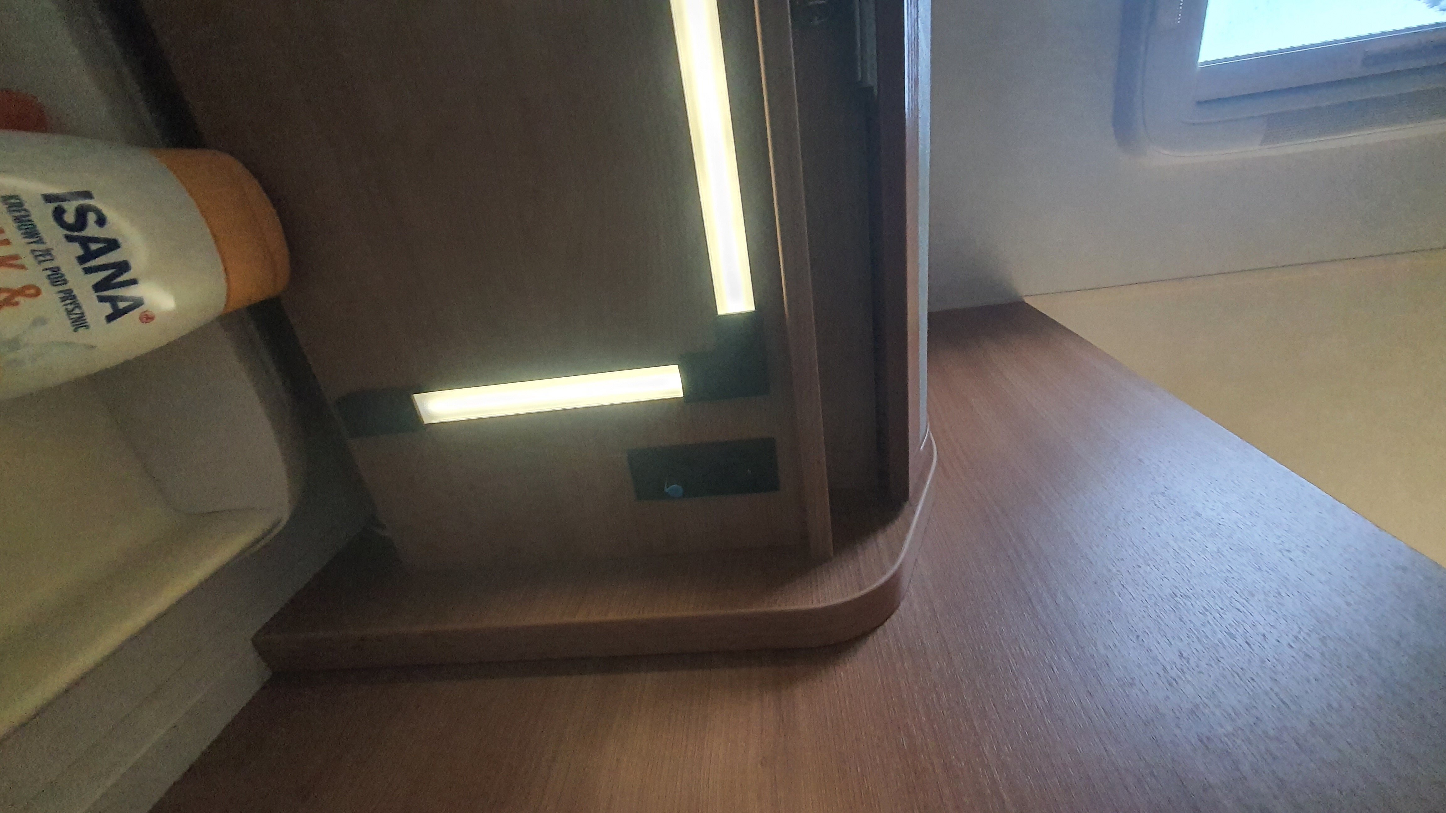

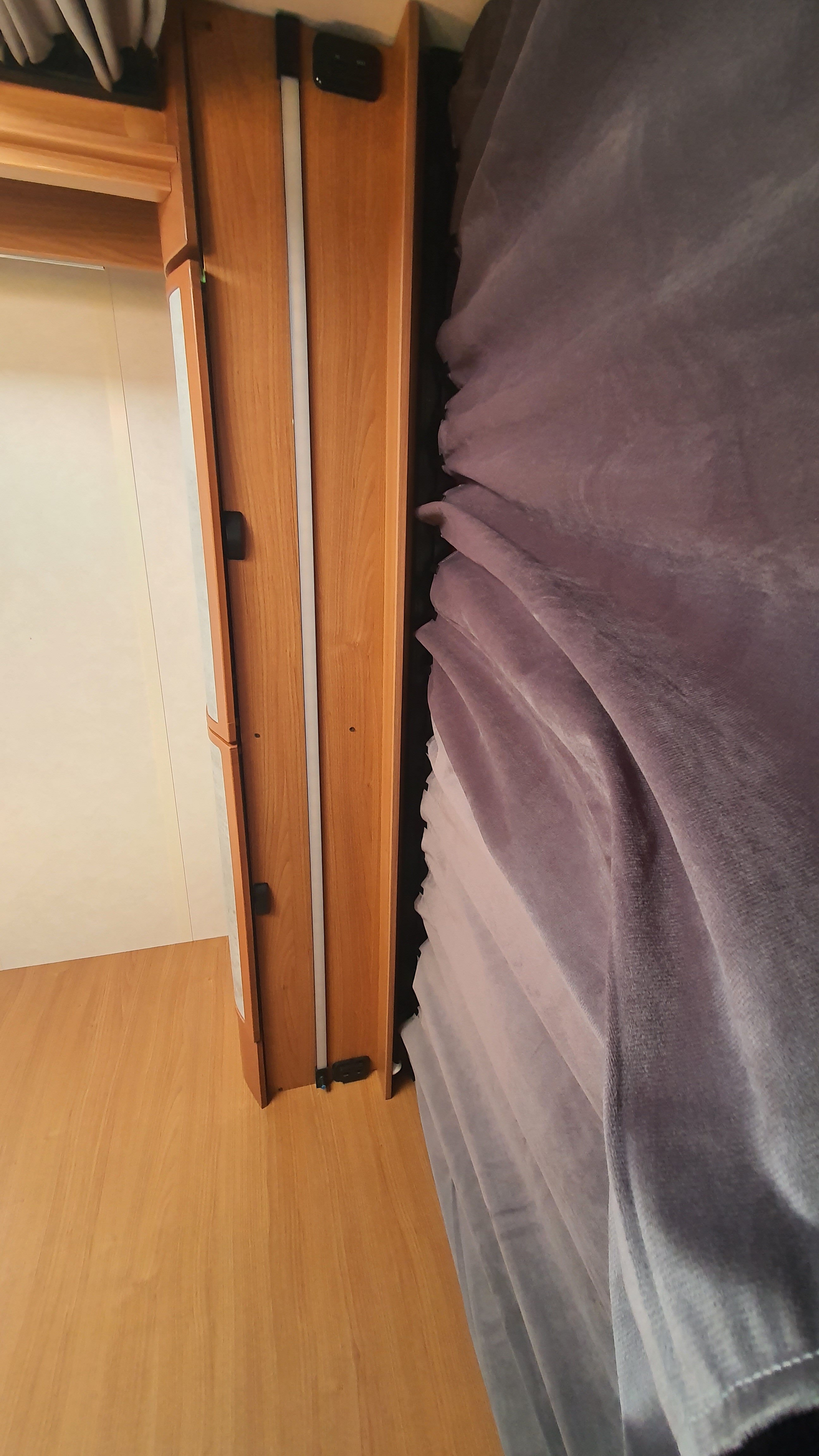

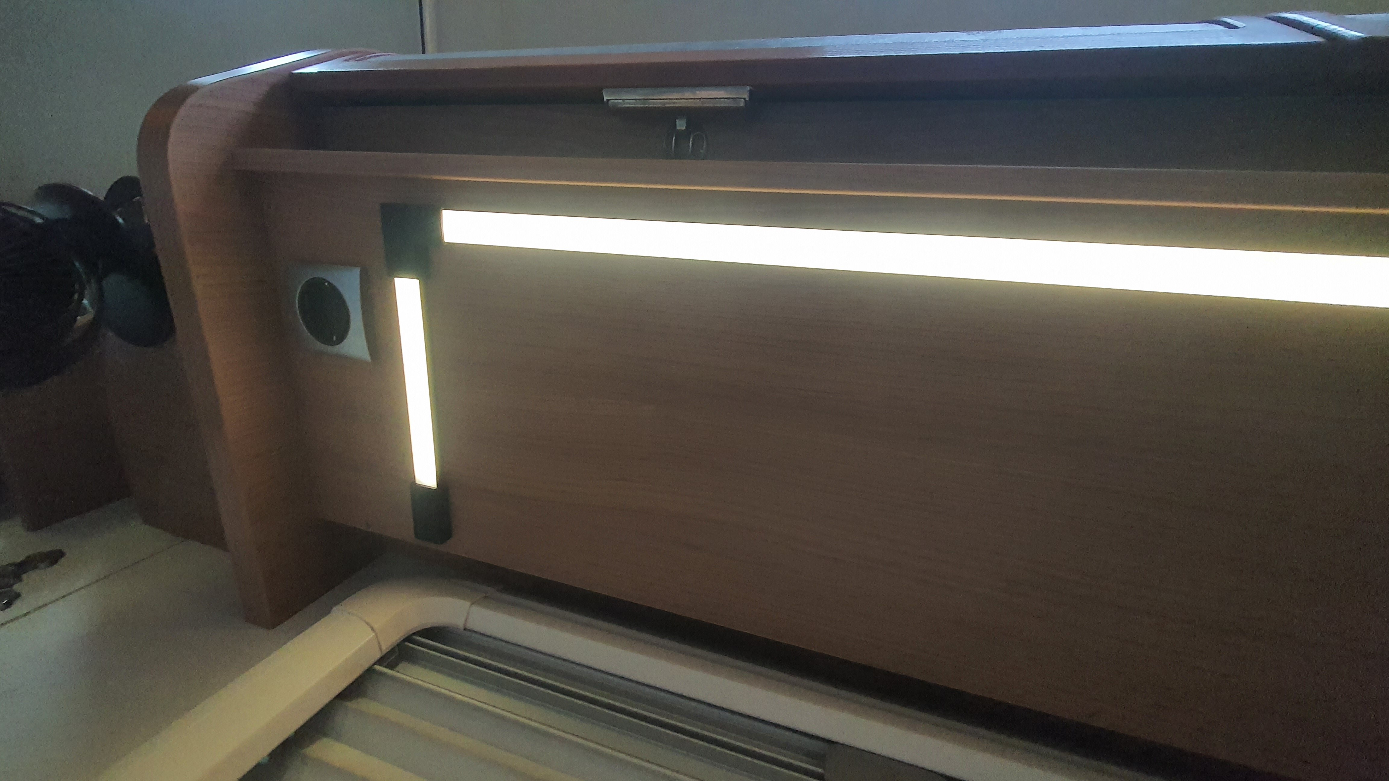

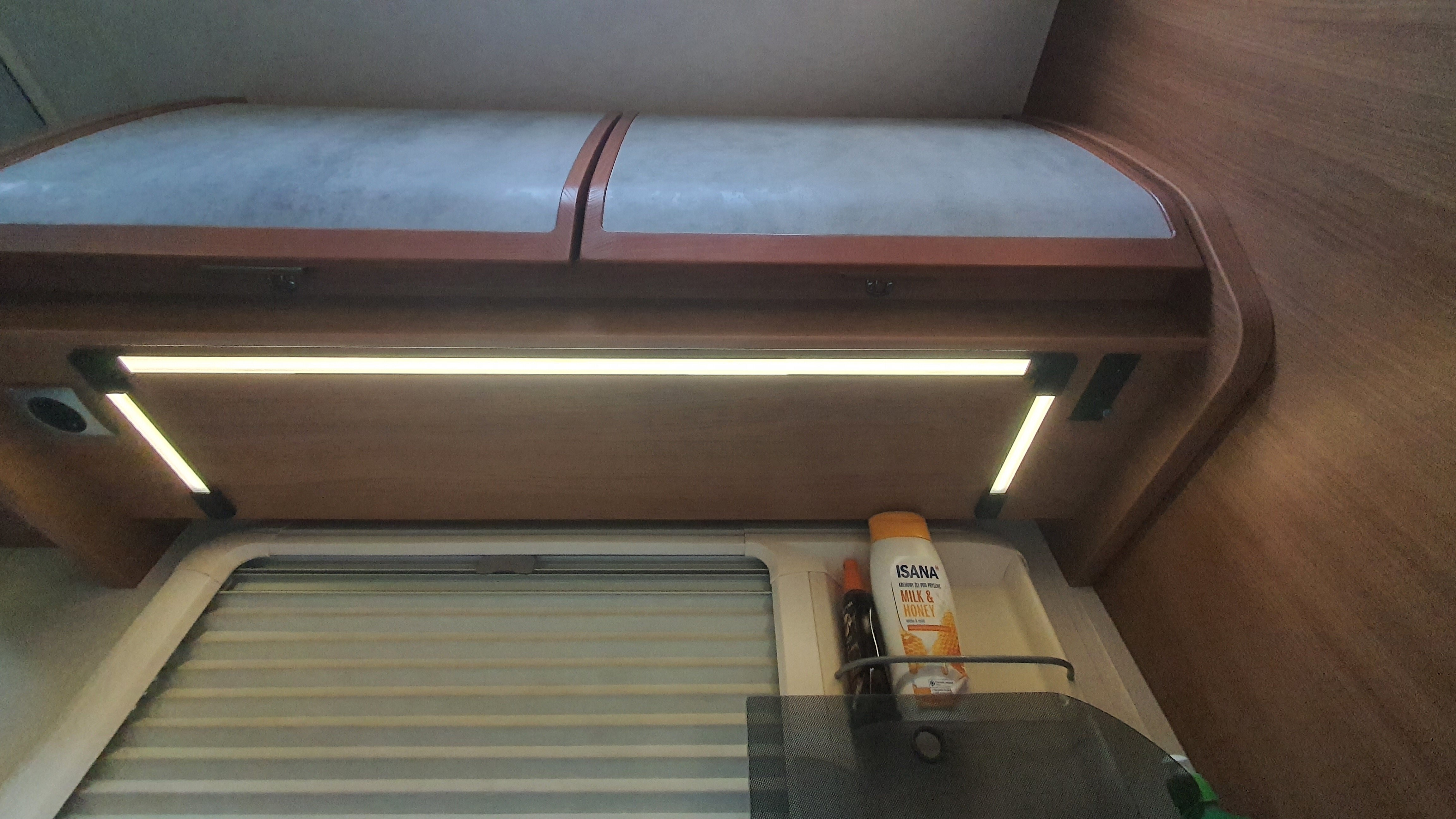

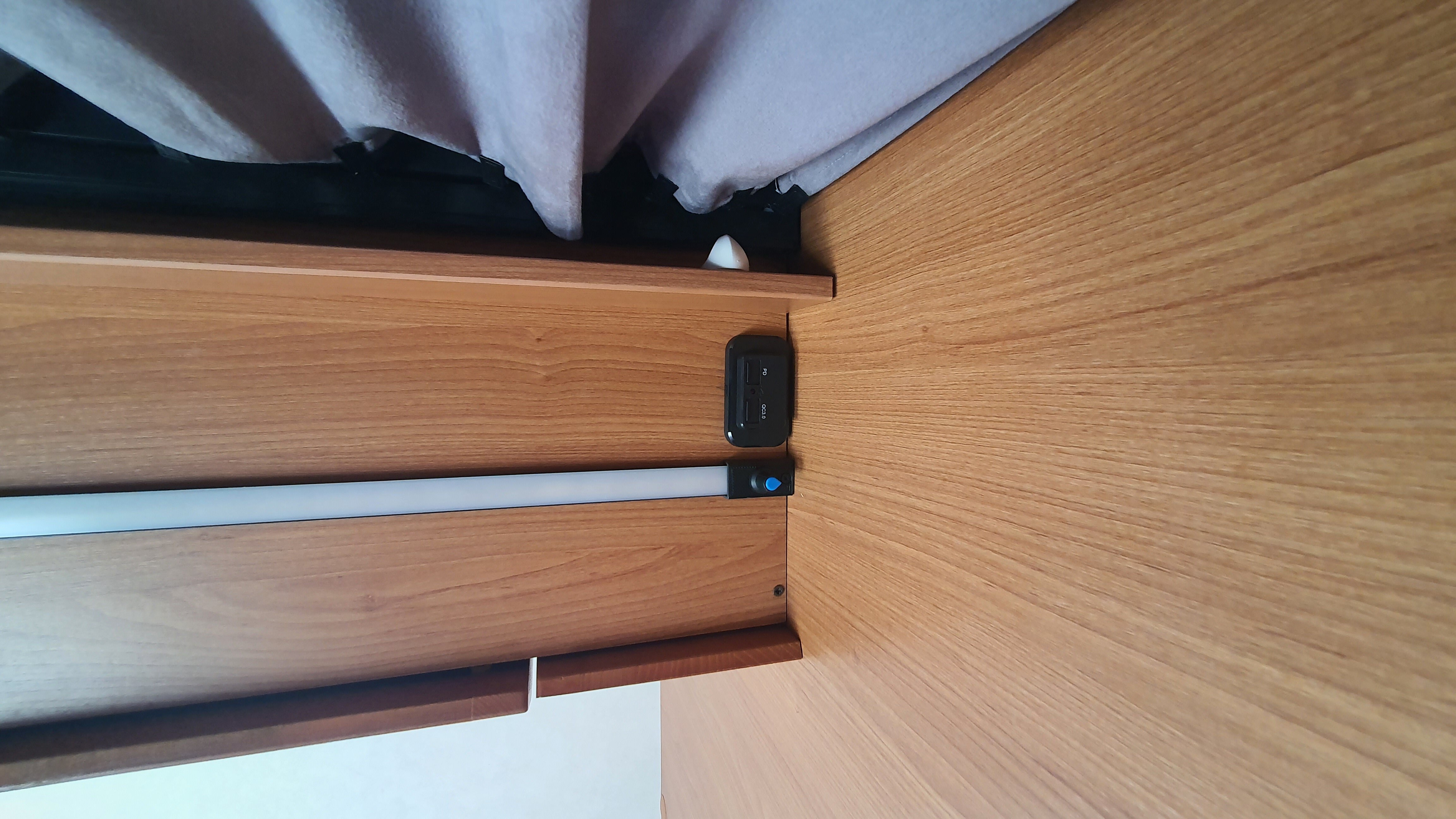

Ja zastosowałem u siebie takie "ściemniacze" :
W CAD zaprojektowałem wykończenia do listew LED image.png.cf509fb638d6dd3eabc0e6f970d4fd90.png z miejscem na montaż regulatora.
image.png.a14d6680aa63af0a12ee7208276b71a3.pngimage.png.f5ccf32ea9f26c781174a1c92810bbe7.png
Na drukarkę 3D .. i pięknie działa.
Jak nie zapomnę to w weekend zrobię zdjęcie jak wygląda w realu.

Rozumiem, że ten ściemniacz w przyczepie, bo ta obudowa raczej szczelna nie jest?
Na zewnątrz proponuje ściemniacze wewnątrz listwy aluminiowej. U mnie sprawdza się już 6 lat :ok:
