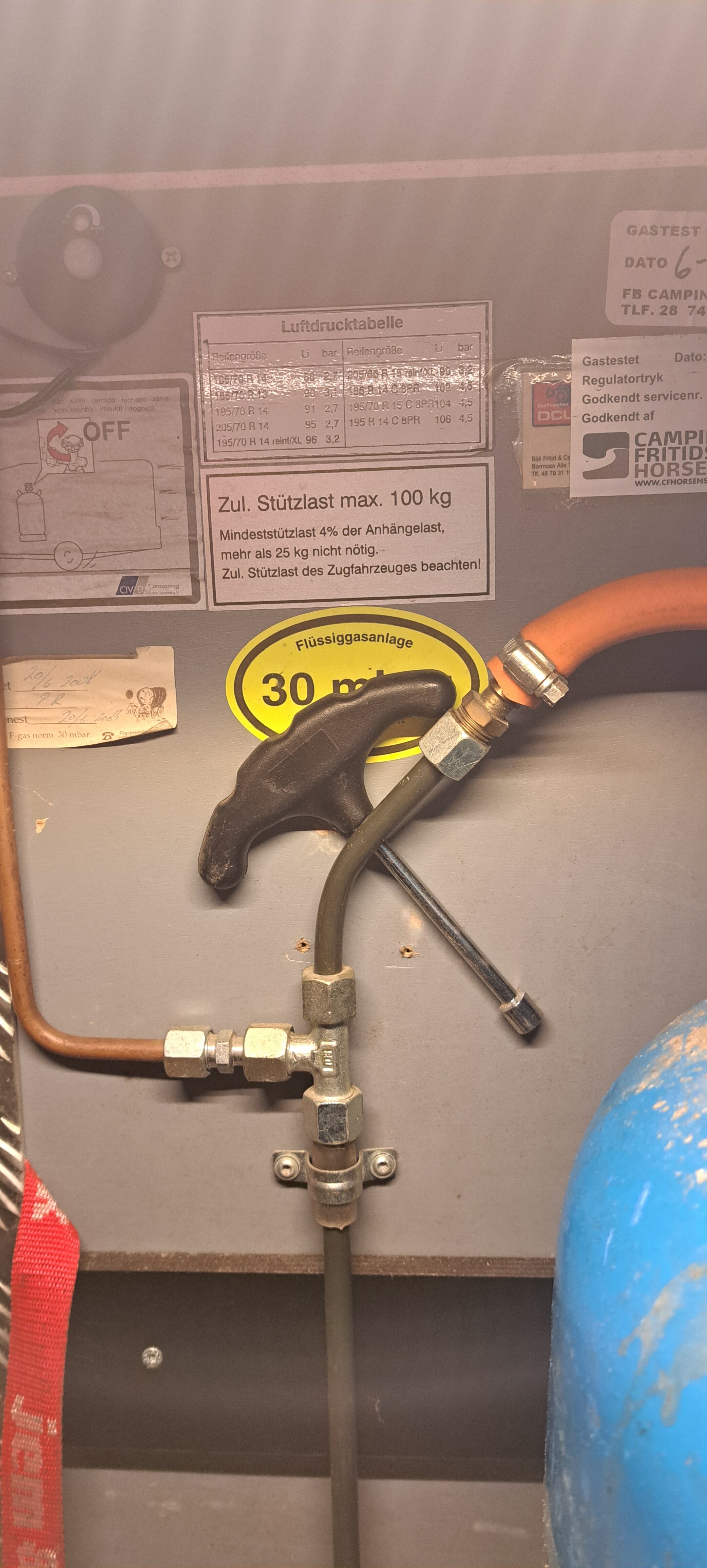

planuję zamienić zwykły reduktor na monocontrol z Trumy.
Czytałem, że zawór musi być wyżej niż zawór w butli.
Niestety mój przewód gazowy jest za krótki i poszukuję firmy w Warszawie lub okolicy, która mi dorobi 17,5 cm takiej rurki z załozy złączki.
Czy możecie polecić jakieś miejsce, gdzie mogą cos takiego zrobić?
Zdjęcie jak wygląda teraz instalacja w załączeniu.
z góry dzięki za pomoc
Samemu też można to ogarnąć. Wystarczy wywalić tą zakrzywioną rurkę i w jej miejsce wkręcić prostą. To kilka minut roboty :) Można jeszcze próbować naprostować tą wygiętą rurkę. Też powinno się udać.

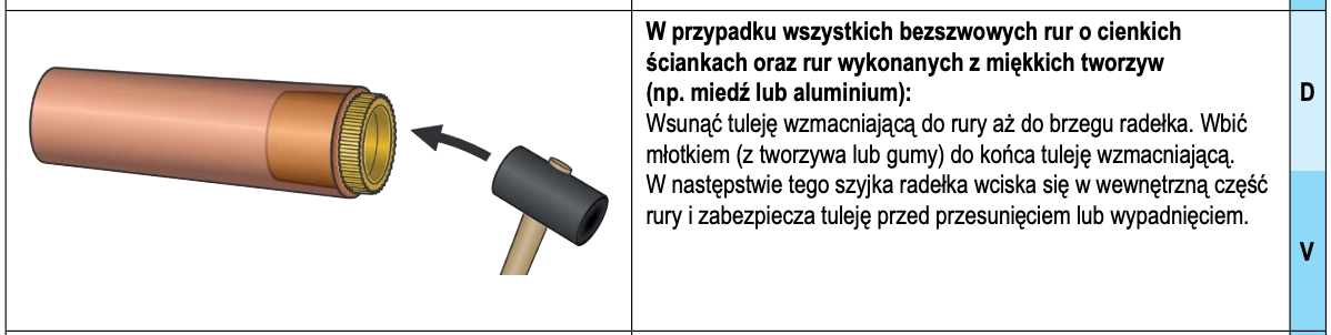

Można miedzianą, wtedy obowiązkowo trzeba użyć tulejek wzmacniających:
Przy przewodach stalowych nie ma takiej konieczności.

Ale w LPG w autach stosuje się śrubunki z baryłkami zaciskowymi? Chyba tam się to odbywa trochę inaczej. Ta tuleja przy miedzi ma zapobiegać ściśnięciu końcówki przez baryłkę, co mogłoby doprowadzić do nieszczelności w instalacji.

No dokładnie po to są te tulejki, bo można bardzo łatwo przy skręcaniu śrubunku przesadzić :)
