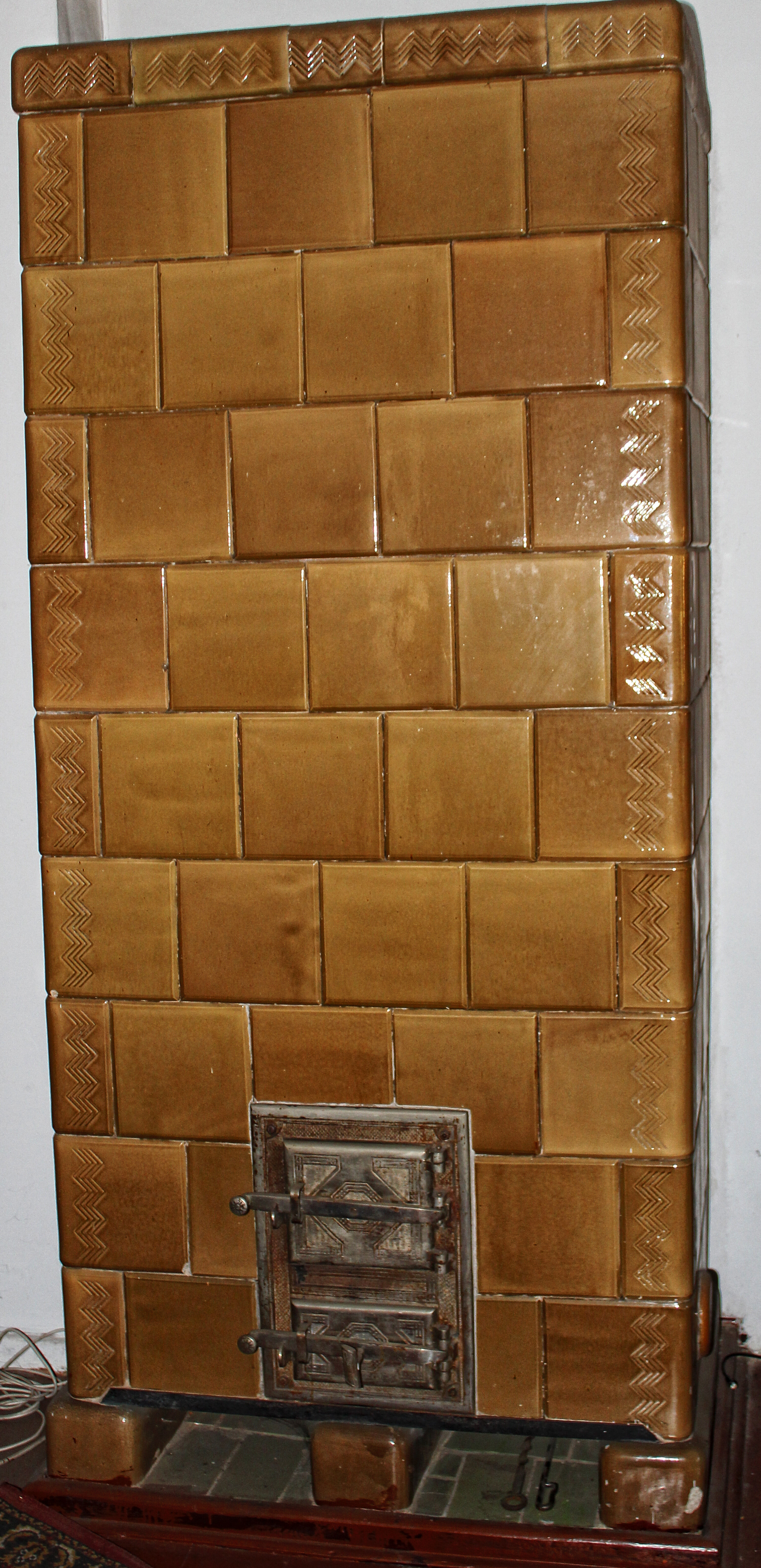

To było do tego kaflowego i w ramach robienia sobie jaj.
A tak na poważnie to montaż gazowego pieca to duże wyzwanie, żeby zrobić to prawidłowo, żebyś nie musiał się przejmować, czy możesz spać spokojnie przy rozpalonym piecyku.
Jeśli nie będziesz potrzebował go do spania w drodze lub na dziko to rozważ elektryczny grzejniczek.
