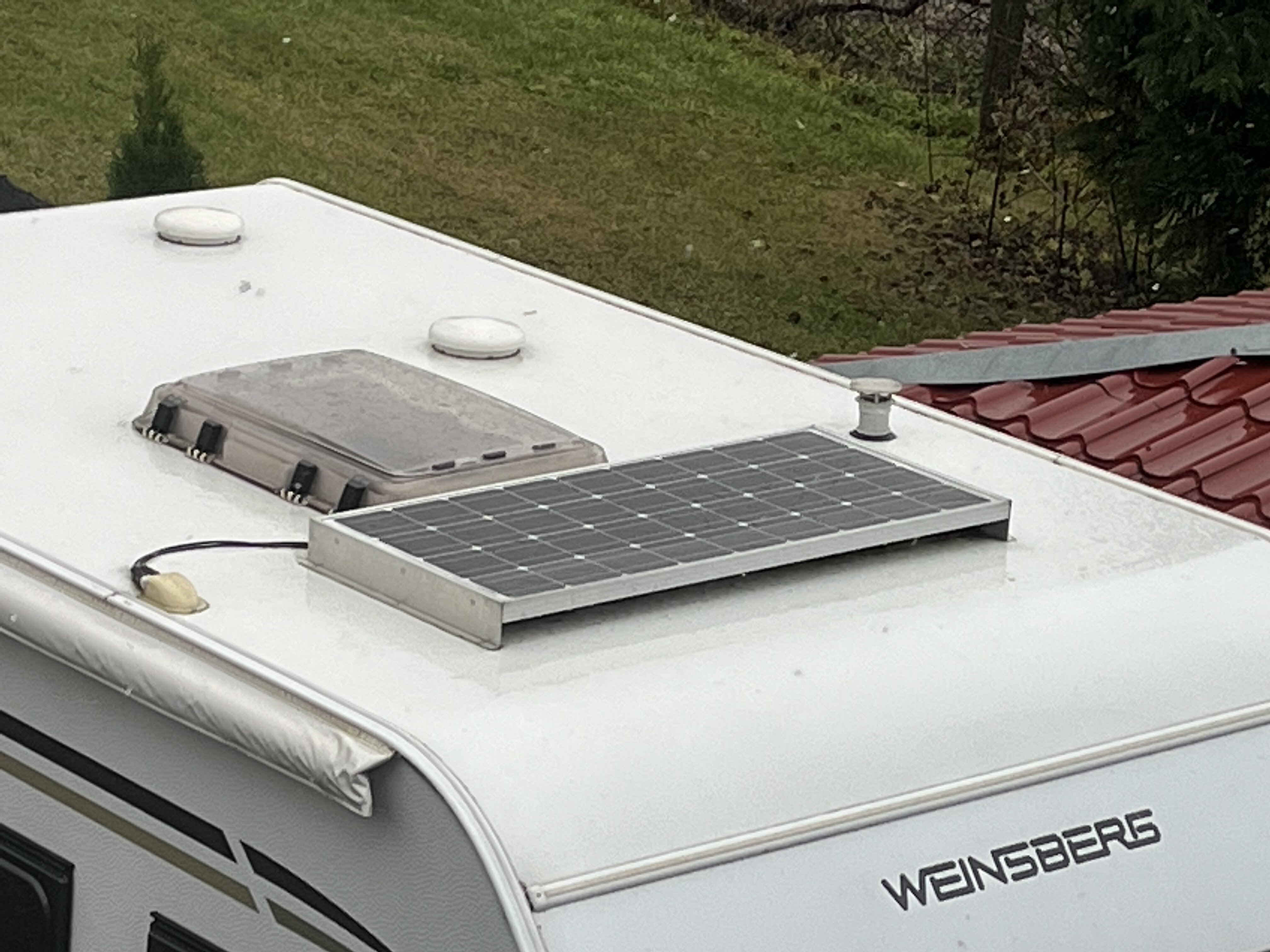

Kupiłem przyczepę, którą przed sprzedażą zachodni sąsiad ogołocił ze wszystkiego co miało wartość. Na dachu został solar, który pierwotnie chciałem zdemontować, ale że jest przykręcony do dachu, zostanie.

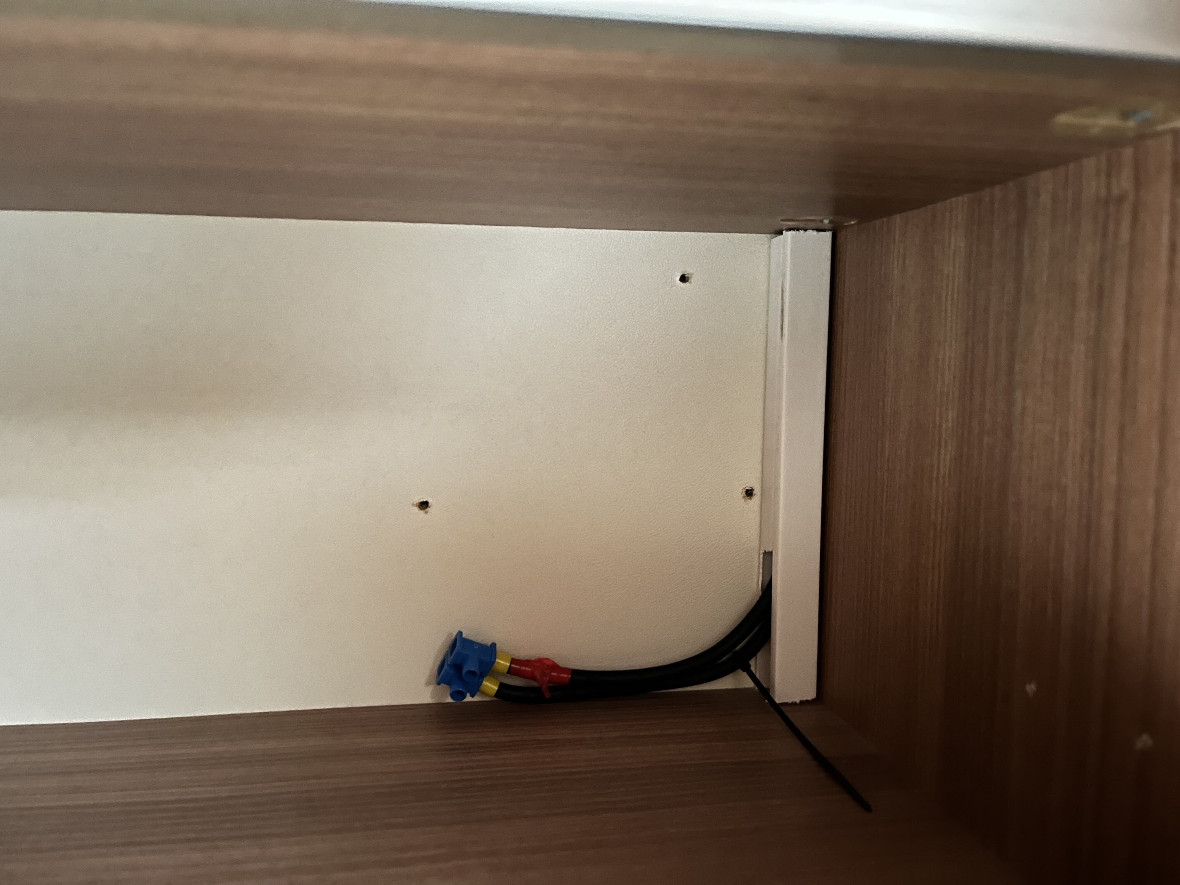

W związku z tym chciałbym go uruchomić. Na oko wygląda na 150W. Wewnątrz przyczepy są dwa kable z niego idące, 4 mm, i dziury po regulatorze. Pod nim obok zasilacza 12V był akumulator, po którym tez już zostało tylko wspomnienie.
Jaki regulator polecacie? Czy dobrze interprertuje podpięcie - dwa kable od panelu idą do regulatora, stamtąd kolejne dwa o tym samym przekroju do akumulatora, a sam akumulator podpięty jest pod zasilacz? Aku chce 100 Ah, AGM deep cycle czy lifepo4?

Ja bym sprawdził czy ten panel nie jest uszkodzony, czy warto wiązać z nim jakieś nadzieje. Obciąż go jakąś żarówą na 12V w pełnym słońcu np: 2x H4 szeregowo lub taką na 24V.  Zmierz napięcie na żarówce i wyliczysz mniej więcej moc.

Sprawdz jak panel sprawny to nie wywalaj bo szkoda z czasem dokupisz jakiś tańszy regulator , zbudujesz prostą jak budowa cepa instalację i będziesz Pan zadowolony :) :hej:
