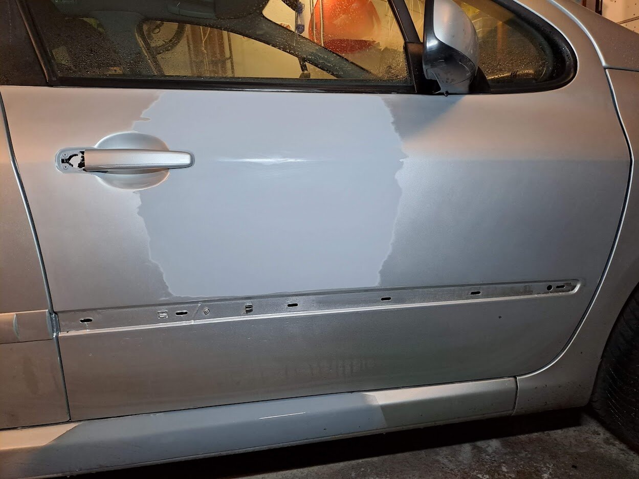

Kilka dni temu lakierowałem drzwi w samochodzie. Może trochę się porwałem z motyką na słońce, bo malowałem połowę drzwi (do listwy) oraz musiałem zrobić dwa małe "przejścia" a to wszystko metodą 1K, czyli spray.
Niby wszystko poszło ładnie, ale po kilku dniach wystąpiły drobniutkie ryski, lub pęknięcia wewnątrz lakieru. Na zewnątrz wszystko gładkie, a ryski są jak by pod warstwą klaru.
Wcześniej był na środkowym fragmencie drzwi szpachel oraz podkład, tez 1K (spray). Na przejściach były zrobione "rękawy" aby na przejście poszedł tylko drobny "odkurz".
Malowanie w temperaturze około 15st. C, baza około 5 warstw (słabo kryła) odstępy 5- 10 minut, natomiast lakier po około 20 minutach i trzy warstwy w odstępach około 10minut, w tym ostatnia "przylana" grubiej, żeby się ładnie rozpłynęła.
Bazę starałem się kłaść bardziej w miejsce gdzie był szpachel a na boki cieniej, żeby zgubić różnice koloru do sąsiedniego elementu.
Na przejściach pryśnięte rozpuszczalnikiem do cieniowania, od razu po położeniu ostatniej warstwy i pryskane bardziej w kierunku starego lakieru, tylko na "odkurz" po odsłonięciu "rękawa".

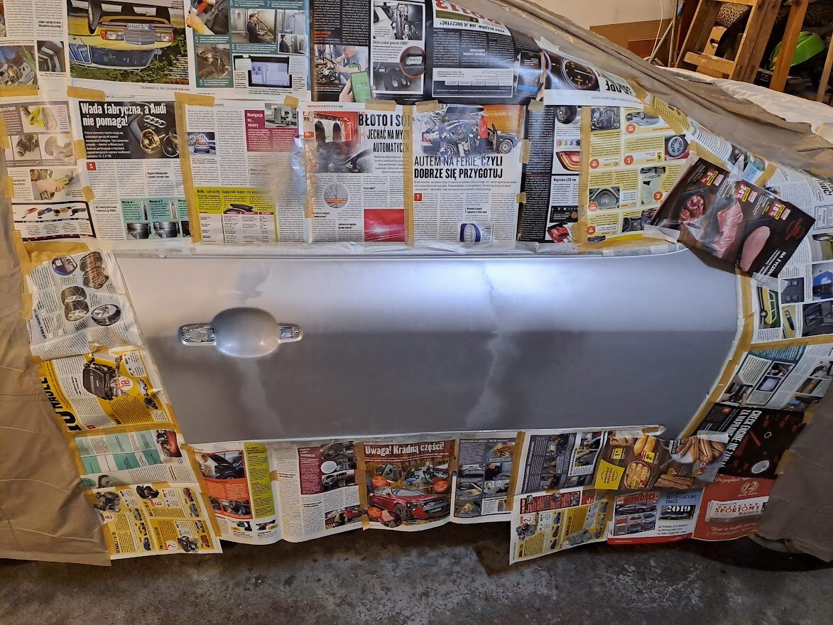

No i teraz efekt. Pierwsze dwa zdjęcia pokazują brzeg drzwi, gdzie było cienko bazy, a pod spodem nie było podkładu, tylko oryginalny lakier. Ostatnie zdjęcie zrobiony w miejscu przejścia. Widać wyraźną granicę rysek, ale nie wiem czy bardziej spowodowane to jest rozpuszczalnikiem do cieniowania, czy pastą polerską, bona następny dzień przypolerowałem ręcznie miejsca przejść. Na początku było wszystko ładnie, a efekt pojawił się po kilku dniach.
Nie wiem czy może za wcześnie wystawiłem lakier na niską temperaturę bo kończyłem malowanie koło 20-tej wieczorem a na następny dzień w południe był wyjazd. Na dworze temperatura ok 5st C. Ale wszystko było suche, bo nawet dało się przypolerować.

Brałem to pd uwagę, bo rzeczywiście przy malowaniu bazy trochę tego lałem, oraz dość często, ale to ze względu na to że cały czas mi zostawały cienie na granicy podkładu. Ale dziwne jest to, że te spękania wystąpiły głównie przy krawędzi drzwi, gdzie bazy szedł raczej tylko odkurz, i to tylko z ostatnich warstw, oraz na przejściach, gdzie był sam lakier. Dodatkowo na przejściach mogła to być wina rozpuszczalnika do cieniowania, lub pasty polerskiej, użytej za wcześnie. Ale nadal pozostaje jeszcze krawędź drzwi gdzie ani nie pryskałem rozpuszczalnikiem, ani nie ruszałem pastą polerską.

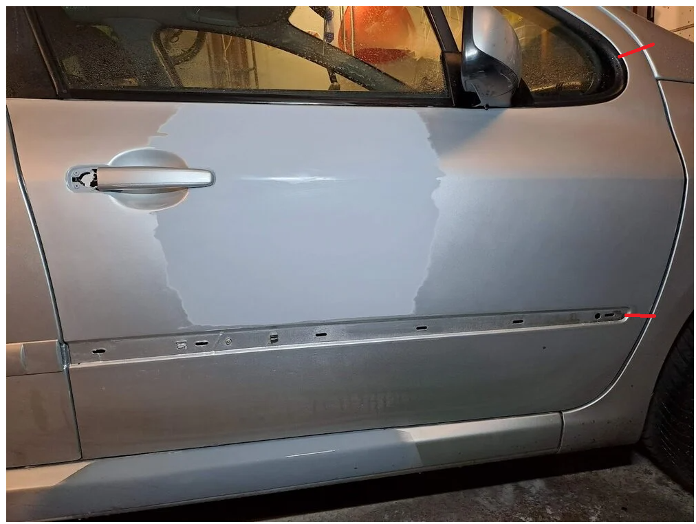

Może dla zrozumienia dam jeszcze zdjęcie jak wyglądał podkład. Oraz drugie zdjęcie po pierwszej warstwie bazy. Dwa wcześniejsze zdjęcia są z lewej krawędzi, gdzie starałem się nie dojeżdżać bazą. Ostatnie zdjęcie jest jednego z przejść, do góry na ramkę. Drugie przejście było na zakończeniu listwy ozdobnej, i wygląda podobnie.

W cieniowanie spróbuj pobawić się tylko tu gdzie na czerwono zaznaczyłem, resztę środka drzwi maluj w całości. Górę drzwi i pod listwą jak nie trzeba to nie maluj. Klarem wejdź na spokojnie poza te kreski, przejście z nowego na stary potem ładnie się wypoleruje.
