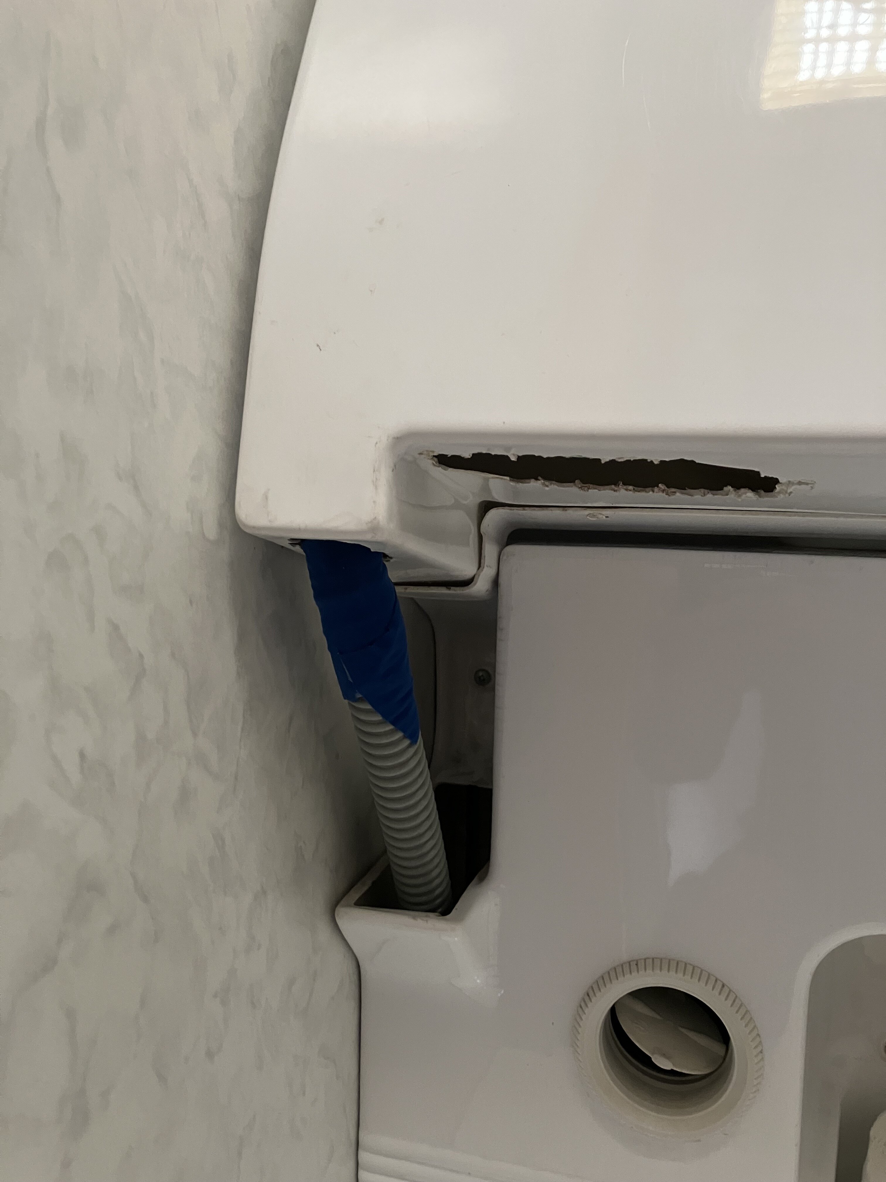

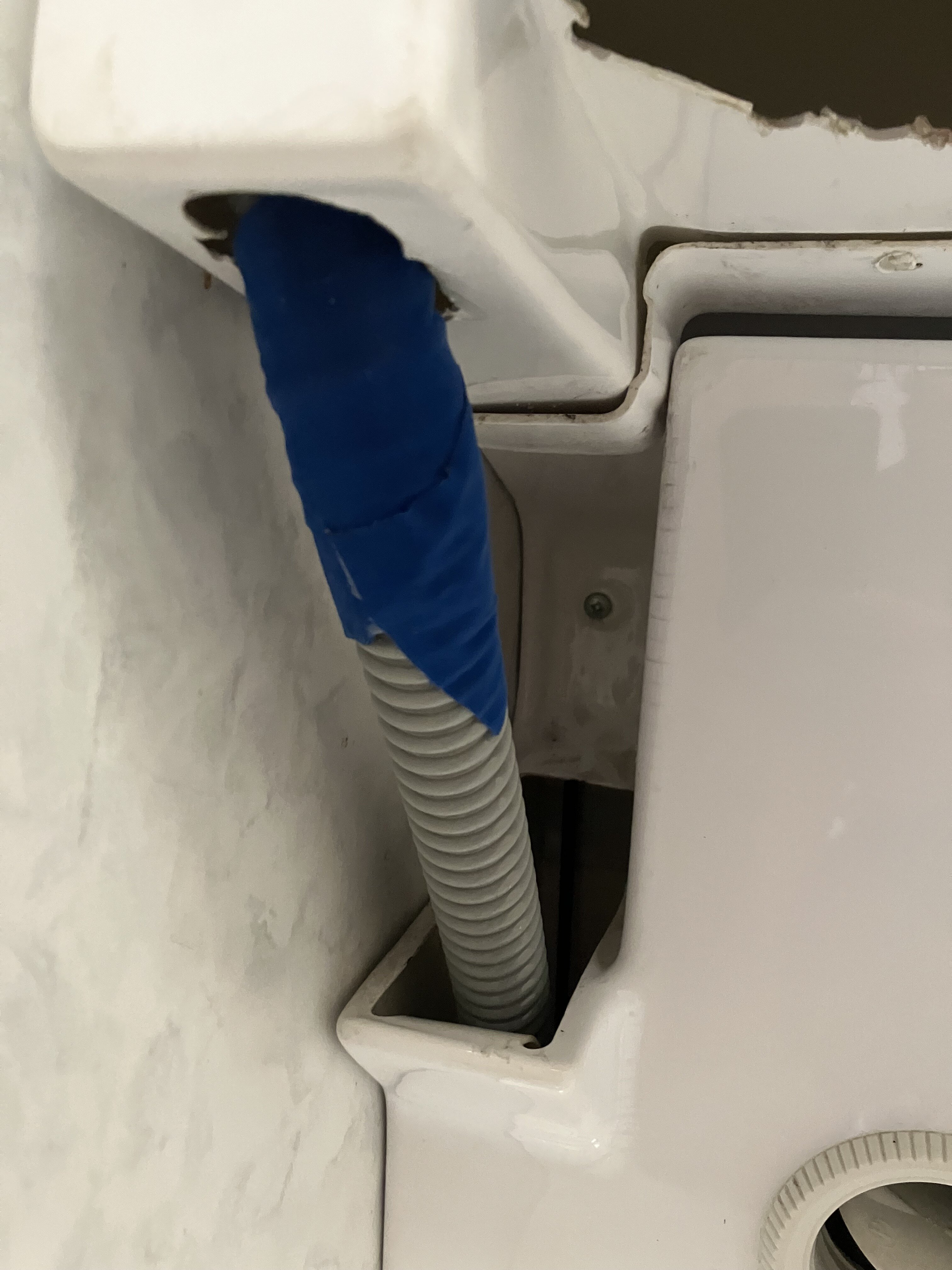

Takiego "ulepa wysmyczył" poprzedni właściciel i niby wszystko jest ok, ale wolałbym stan oryginalny i teraz pytania. Jak rozebrać taką umywalkę aby dostać się do syfonu spustowego. Poprzednik wyciął "otwór technologiczny" ale moja łapa tam nie wchodzi. :( Wolałbym jednak zdemontować miskę umywalki i zdjąć jej dolną obudowę, tylko nie wiem jak. Da się to zrobić bez demontażu całej ścianki sanitarnej? Druga sprawa to demontaż brodzika, bo pewnie pod nim jest połączenie rury odpływowej umywalki z odpływem brodzika. Czy ktoś z Was robił coś takiego?
Aby zdjąć umywalkę trzeba z boku wyciągnąć bolce.Jak umywalka będzie w rękach ,to delikatnie podważać łączenie dwóch części umywalki,aby ją rozkleić.Po naprawie ponownie skleiłem klejem np.takim jak się kleji panele na dachu.
