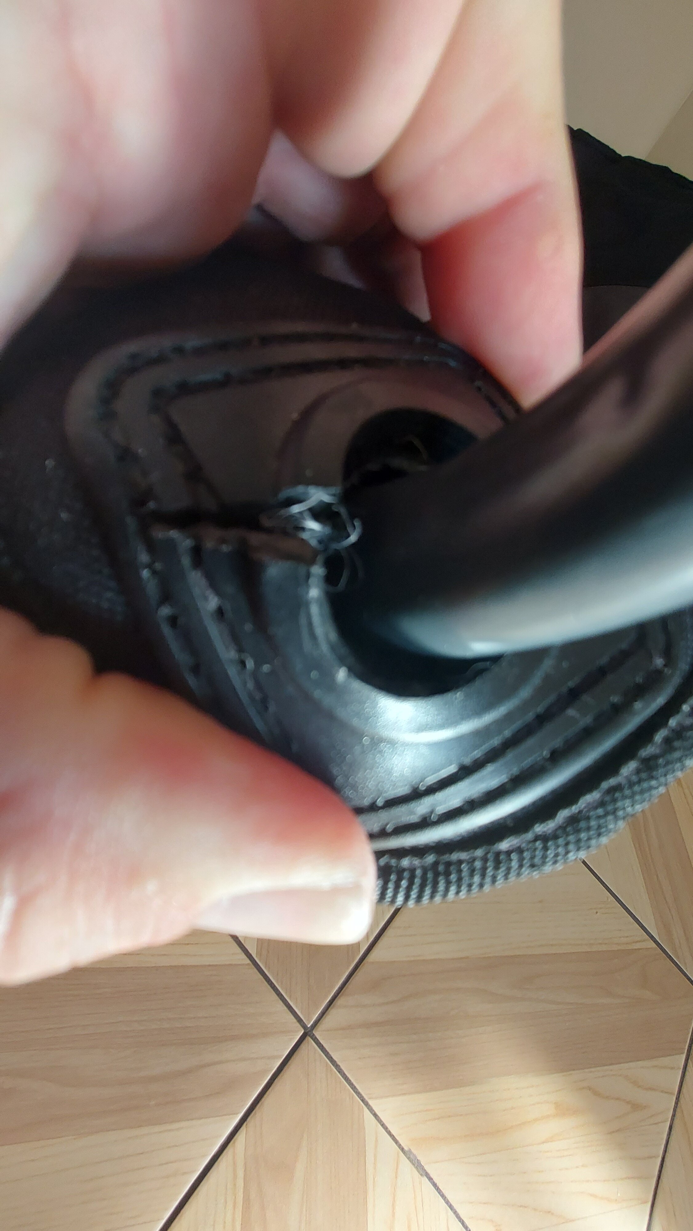

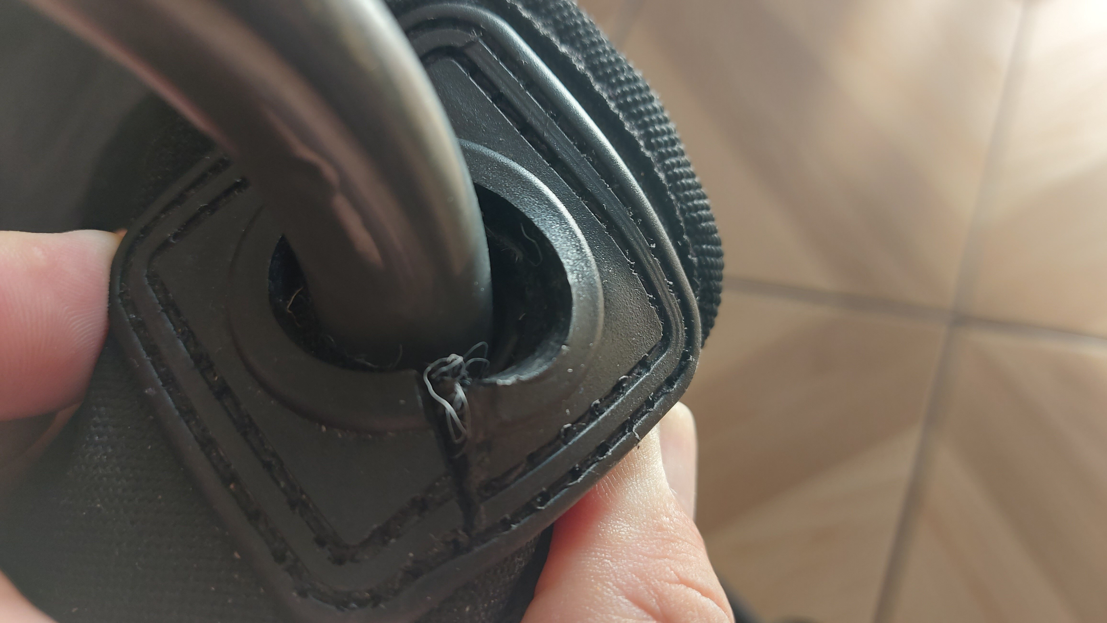

Hejka, na ktorymś z wyjazdów przekroczona została ładowność krzesła i stało się takie coś..
Pytanie mam jak to zszyć, czy żyłką wedkarską czy inna metode zastosować. Krzeslo jest bardzo wygodne i nie mysle go dalej niszczyc.
Poradzicie cos?

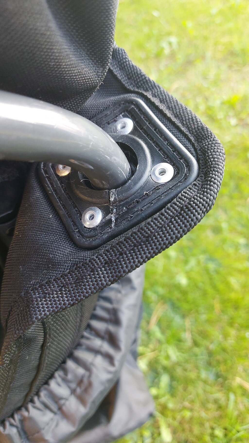

Nie uwierzycie dorobilem z 3mm płaskownika aluminiowego taki kształt wywiercilem 20mm dziure przynitowalem czterema nitami i trzyma. ;-)

Cyknij fotkę "potomnym". Pewnie nie jeden z nas ma tego typu krzesła, w których ten element pęka (ja mam np. kanapę Bergera i krzesła wędkarskie da dzieci). A Twój patent może być wartym skopiowania :ok:

Ja właśnie kupiłem takie krzesła, ale już kupując widziałem ich słaby punkt, to właśnie miejsce. Tak więc od początku chciałem poprawić fabrykę, także szukałem takiego wątku i dlatego już w pierwszym pytaniu chciałem wiedzieć ile kg na tym siedziało że się urwało. Poniżej 150 kg czy powyżej.
Jednak pomimo tego co piszesz że siedział kolega 140 kg i nic to "mundek28" może mieć rację w dłuższej perspektywie czasu, a wiem że w takim przypadku z czasem ten punkt puści jako pierwszy. No nic, pokaż co zmajstrowałeś bo o nitowaniu nie pomyślałem. I z jakich elementów gotowych to robiłeś też najlepiej.

A prosze bardzo, mówisz i masz. Przepraszam ze tak późno ale ciągle w biegu.. spokojnie krzesla wytrzymija 140kg. ;-) uprzedzajac... pewnie zaraz bedzie ze łeeee amelinium to mozna by pomalowac na czarno. Jak zda egzamin to pomaluje.
