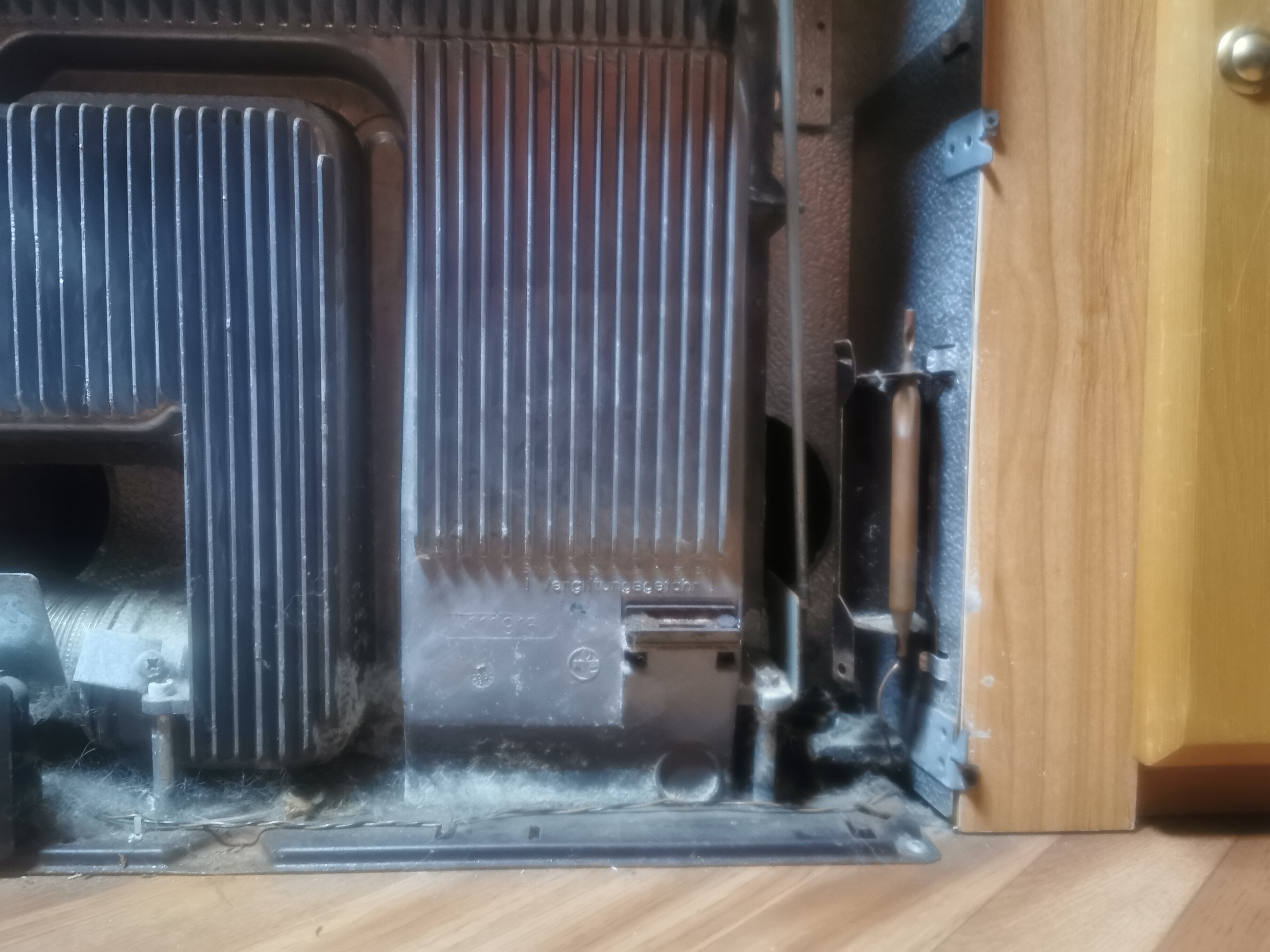

Na ostatnim zdjęciu wnętrze grzejnika, co to za czujnik?
Edytowane przez Indian X (wyświetl historię edycji)
Termopara

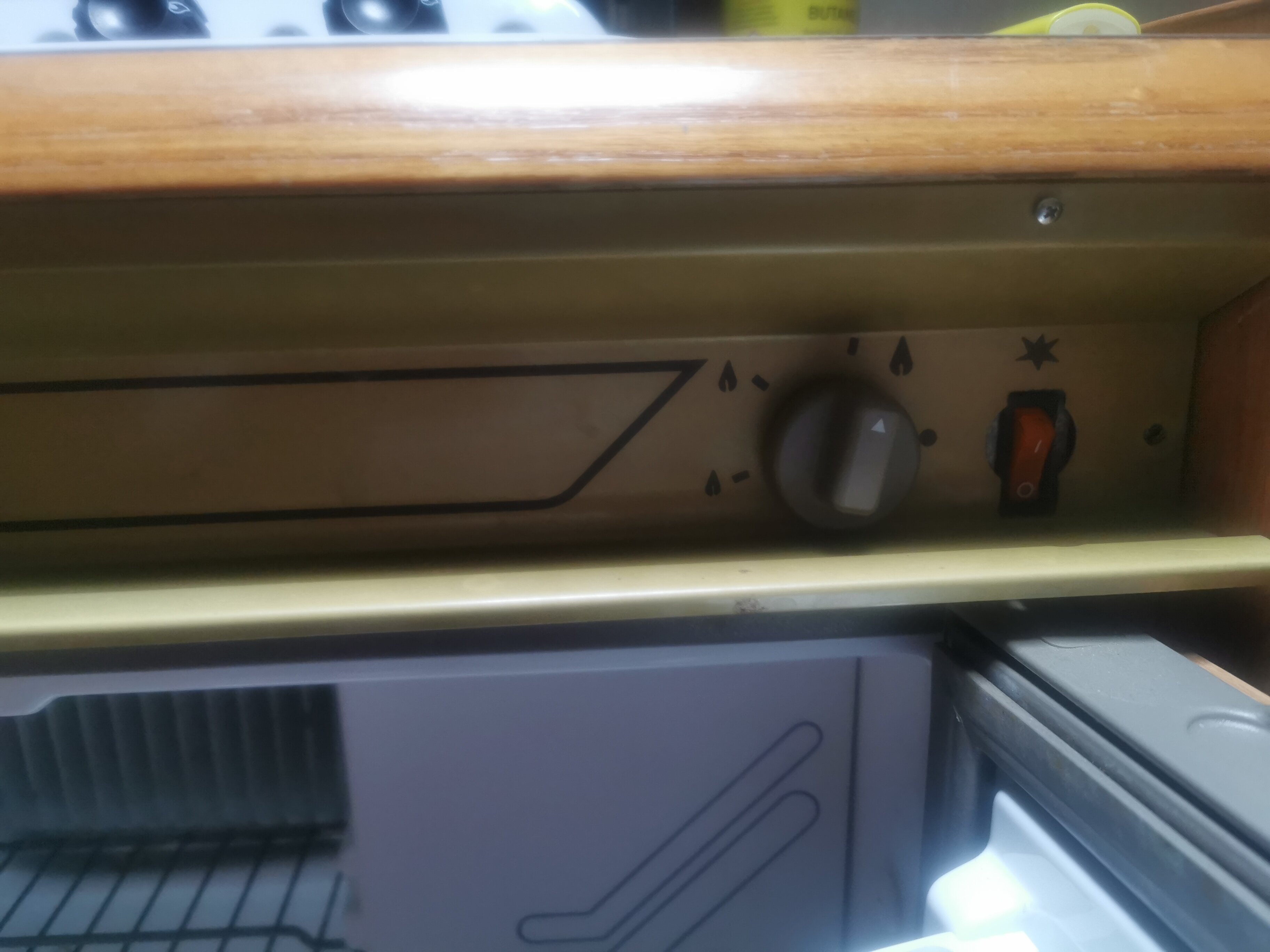

Mi chodzi o to że lodówka ma zasilanie gazowe, działające bo uruchomiłem. Lecz iskrownik, działa tylko po podłączeniu do sieci 230v, prawdopodobnie jest 12v zasilany przez przetwornice. Tylko nie ma żadnego zasilania bateryjnego i każde ponowne uruchomienie lodówki na gazie wymaga zewnętrznego zasilania co jest chyba trochę bez sensu? Na dodatek jak wcześniej pisałem brak wziernika inspekcyjnego co widać na zdjęciach.

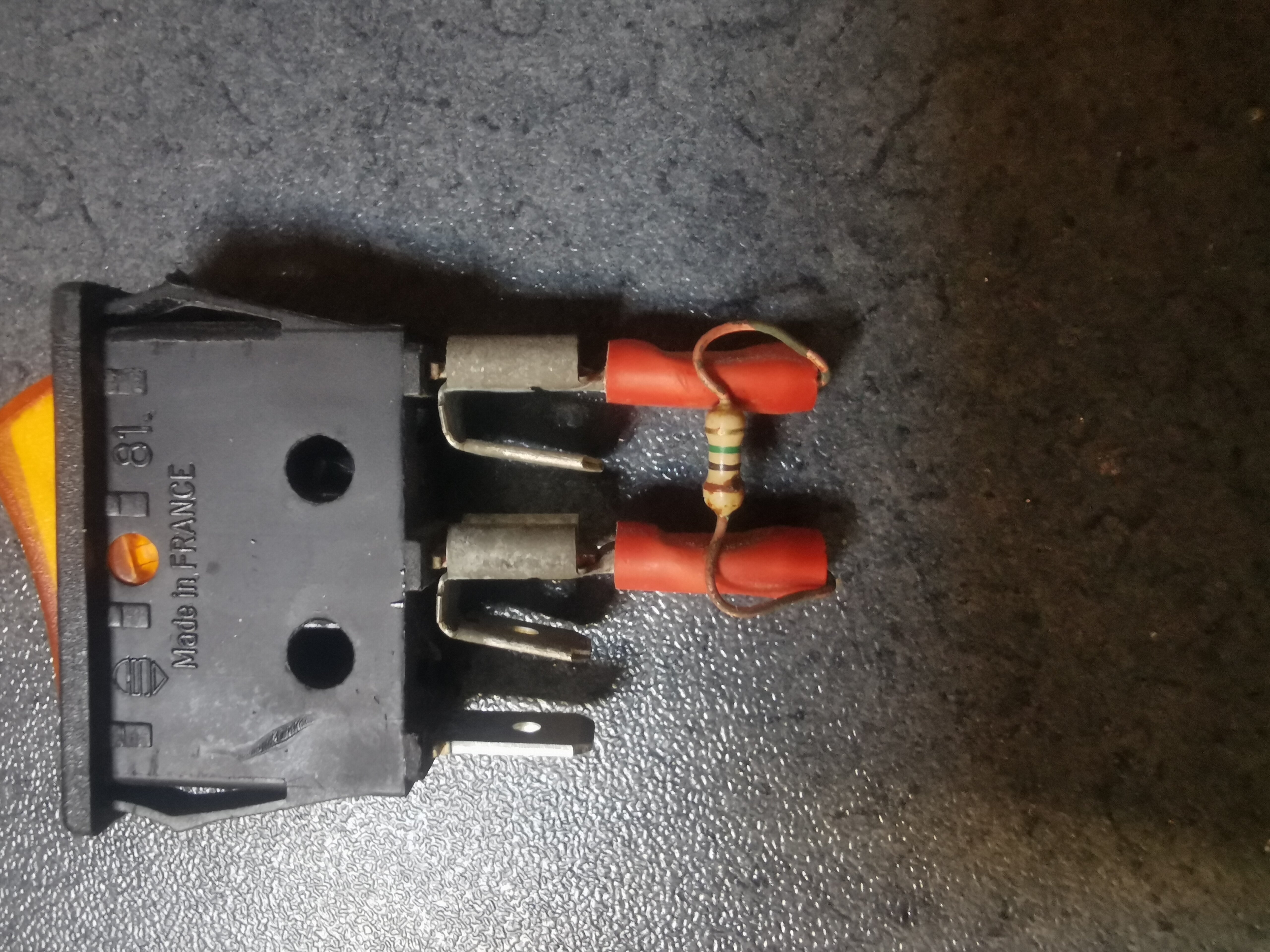

Tak wygląda włącznik iskrownika.

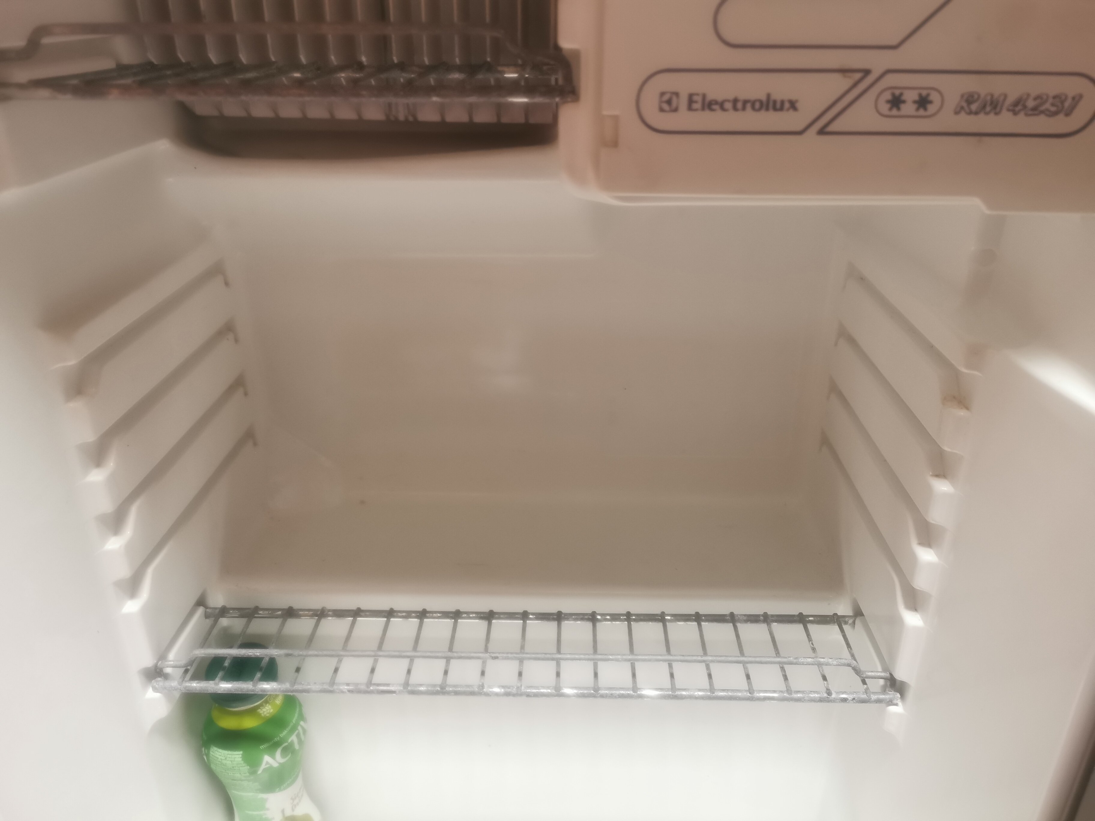

W mojej lodówce okienko było -lewy dolny róg  zdjęcie nad  kratką-  widzę jakby zaklejone ?
Ono nie jest zaklejone, to fabryczna wypraska. Można domniemać, że w fabryce odstawili babola, co mało prawdopodobne, bo brak śladu po etykiecie z numerem seryjnym. Ja stawiam na to, że środek był wymieniany i ktoś nie wykonał otworu.
