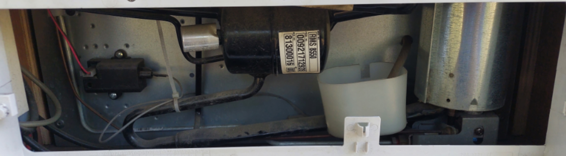

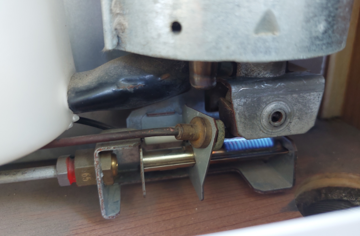

Nie wiem tutaj co to ta rurka żółta na lewo i do góry od palnika. Ona lekko się rusza. Załączam też zdjęcie bez obudowy i ogólne lodówki.

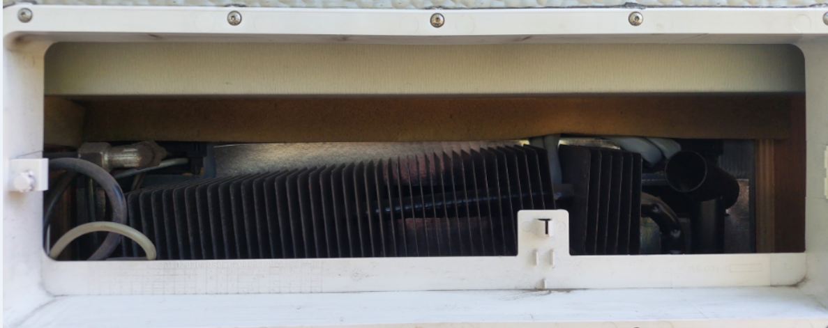

Kanał powietrzny mam też taki przez podłogę - sprawdziłem i jest idealnie czysty

6. Tu jeszcze fotka z tą rurką co mi się nie odlicza i nie wiem co to:

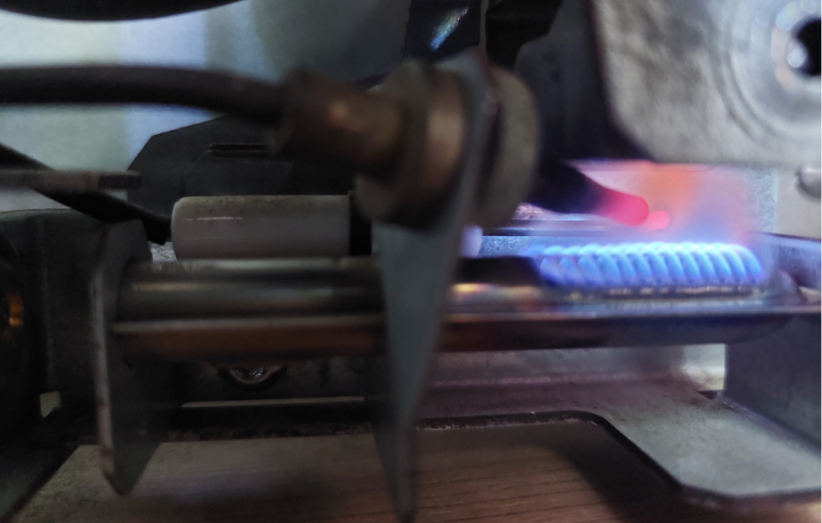

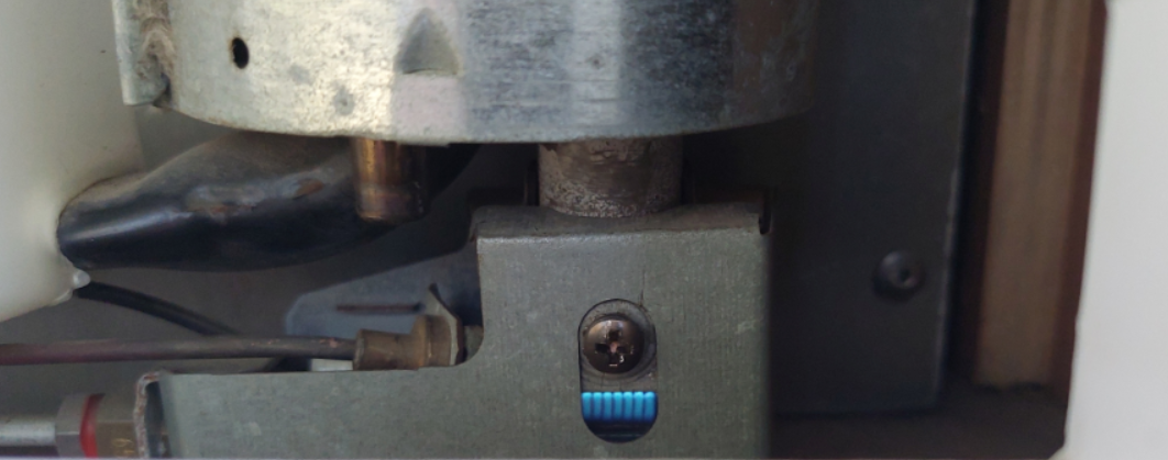

Dobrze też płomień widać - dobry? On jest też jakby nie centralnie pod rurką, strasznie tam ciasno przez ceownik dookoła tej rury głównej (chyba).
Tu widać, że ciasno oraz widać takie rdzawe pęknięcie na instalacji amoniaku ale chyba szczelne skoro działa na 230V.

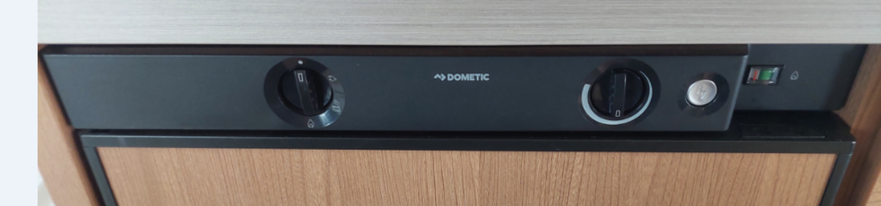

Popstrykam nim ostro w weekend. Dzięki za trop. Może mi się uda jakoś psiknąć kontaktem w wyłącznik. Da się do niego dobrać od przodu?
Może być ciężko nawet po zdemontowaniu panelu, a jego zdejmujesz odkręcając dwa wkręty od spodu, przy otwartej lodówce. Pokrętła ściąga się trochę ciężko. Wskaźnik lata luzem.
