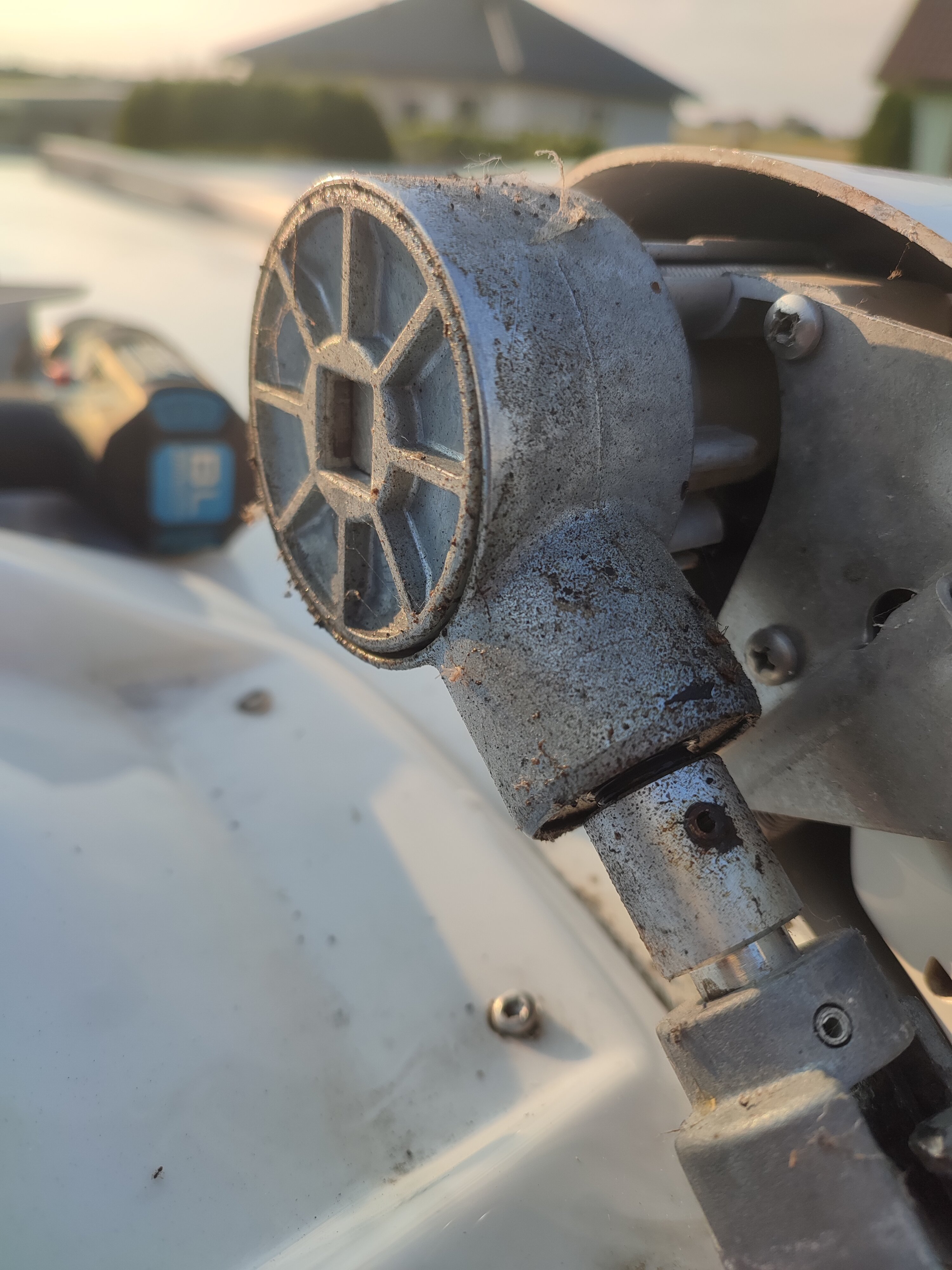

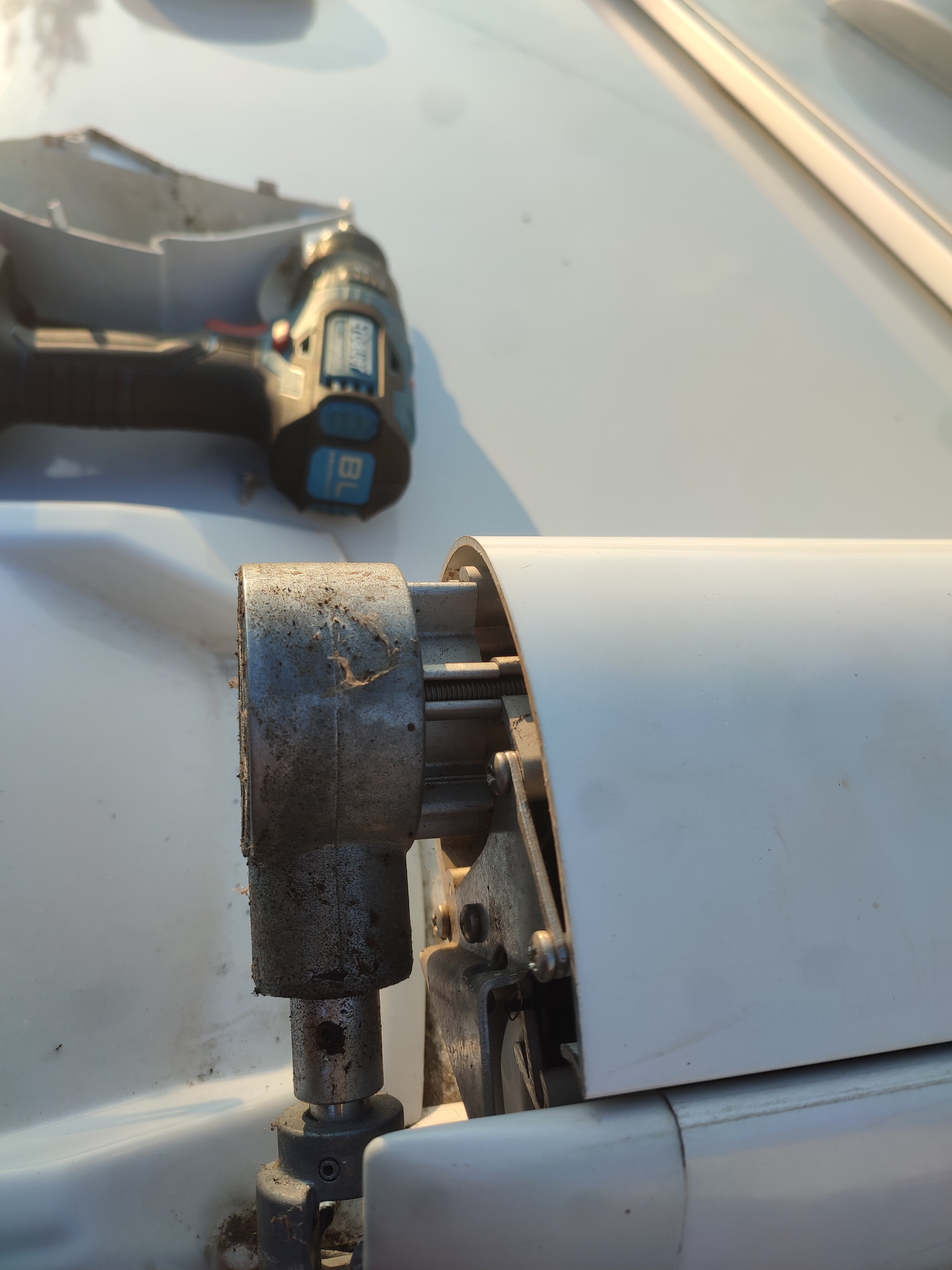

Witam. Podczas mycia markizy po żywicy z Cro zauważyłem dziwny przeskok podczas domykania markizy.I teraz już omyka na całym zwijaniu tak więc przekładnia.Pytanko bo znalazłem jeden model na alledrogo i czy będzie pasować?U mnie na dachowej jest dodatkowo przedłużka ale wydaje się być podobna.https://allegro.pl/oferta/mechanizm-naped-przekladnia-markiz-omnistor-thule-13843863430
Tak więc sam odpowiem na pytanie... Napęd kolbowy z serii 5000 jest identyczny jak w 6000. Jedyna różnica to dosztukowana przedłużka którą w łatwy sposób można przełożyć .10 min roboty tylko koniecznie na otwartej markizie.......
