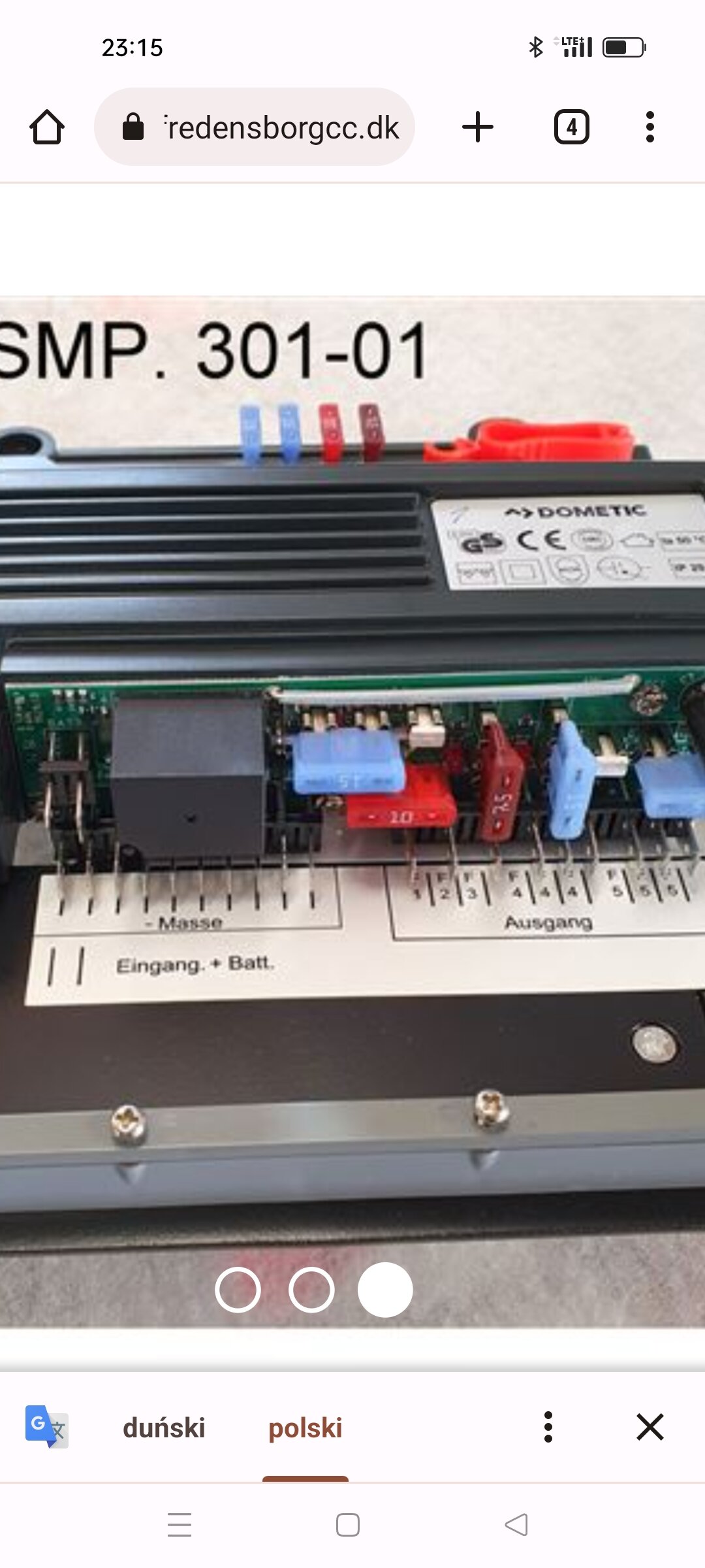

Przyczepa Burstner 2018r. Zasilanie 230 V wszystko działa OK. Światła krany spłuczka. Jeśli zasilony 12V z akumulatora (zainstalowany w przyczepie) światła świecą, ale włączając wodę w łazience lub w kuchni ( mikrostyk na kranach) wlancz się też spłuczka w kibelku. Sama spłuczka nie włącza się przy 12 V. W przyczepie zainstalowana est przetwornica  Dometic SMP301-01. Może ktoś to ogarnia.

Sprawa się wyjaśniła. Teraz śmieje się sam z siebie. Ktoś obciął "sekatorem" główna wiązkę bez zabezpieczenia przewodów - zero izolacji - (ta z wtyczką do samochodu) i zrobił z niej 7 pinową, po wymianie do pierwszej skrzynki na 13 pinową wszystko wróciło do normy i działa bez zarzutu.
