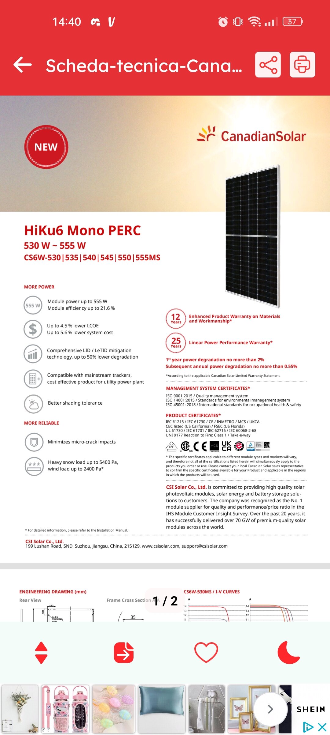

Witam. Chciałbym wymienić stary panel na inny panel słoneczny do kampera Hiku6 Mono PERC 530-555W, Vmp 41.9V pod  VICTRON ENERGY REGULATOR Smart Solar MPPT 100/50. Czy muszę coś dokupywać jeszcze żeby mi to dobrze działało i  lądowało baterie żelowe AGM 120ah x3 sztuki ? Prosze o radę
Mam bardzpo podobny zestaw - panel 565W, ten sam kontroler. Potrzebujesz jeszcze bezpiecznik izolator dwubiegunowy DC między solarem a victronem,  obudowę na ten bezpiecznik, bezpiecznik DC 60A między victronem a akumulatorem, no i kable, końcówki i złączki (i narzędzia żeby to pozagniatać i poprzykręcać)
