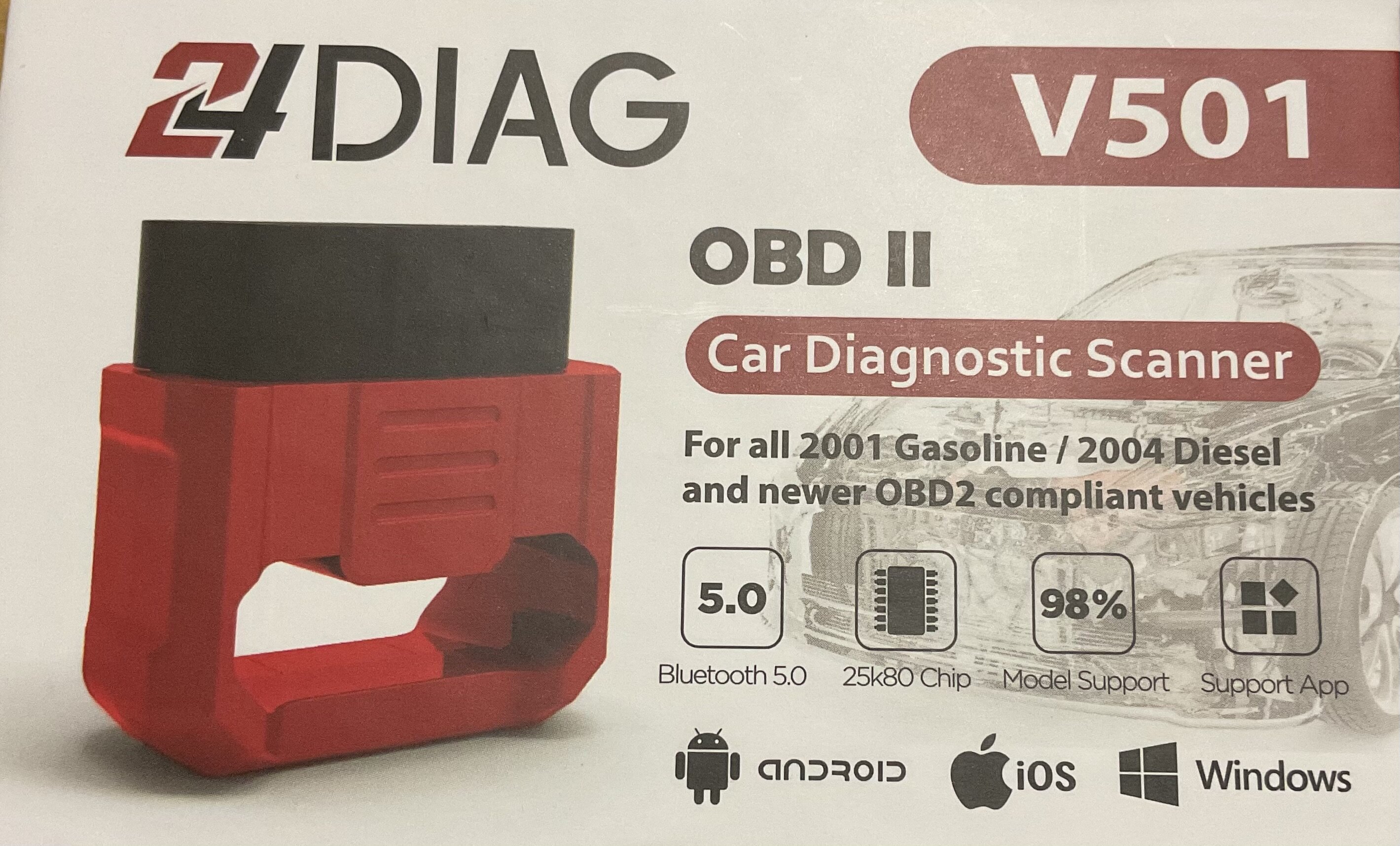

Czy teraz dymi, czy tylko komunikat wyświetla ?
Ja miałem identyczną akcję w Fordem. Po wypaleniu wywalił komunikat błąd dpf! Pojechałem do makaroniarskiego serwisu … zresetowali kompa i wracałem do kraju. Po 1000 km znowu błąd dpf …. Następny reset w serwisie w Krakowie :) i powrót do Poznania…. Wymienili ze 2 czujniki jeździłem do nich ze 3x … podobno jest naprawione :)
Nie masz może IMG_0441.thumb.jpeg.83c53a49189c9fcb6476f965326c8afe.jpegalbo coś podobnego ?
Właśnie żałuję że nie mam komputera, z tego co przeczytałem wystarczy zresetować kompa i do Polski spokojnie dojadę. Oczywiście sytuacja będzie analogiczna jak swoim Fordem po jakimś czasie znów się zapali błąd. Jutro cały dzień ma padać więc poszukam jakiegoś mechaniora żeby zresetował mi kompa.
Posiedź w necie i znajdź w połowie drogi do domu :) pisałeś że możesz jeszcze jechac
Ten skaner kosztuje chyba 120 pln od tamtej akcji mam go na wyposażeniu :)
