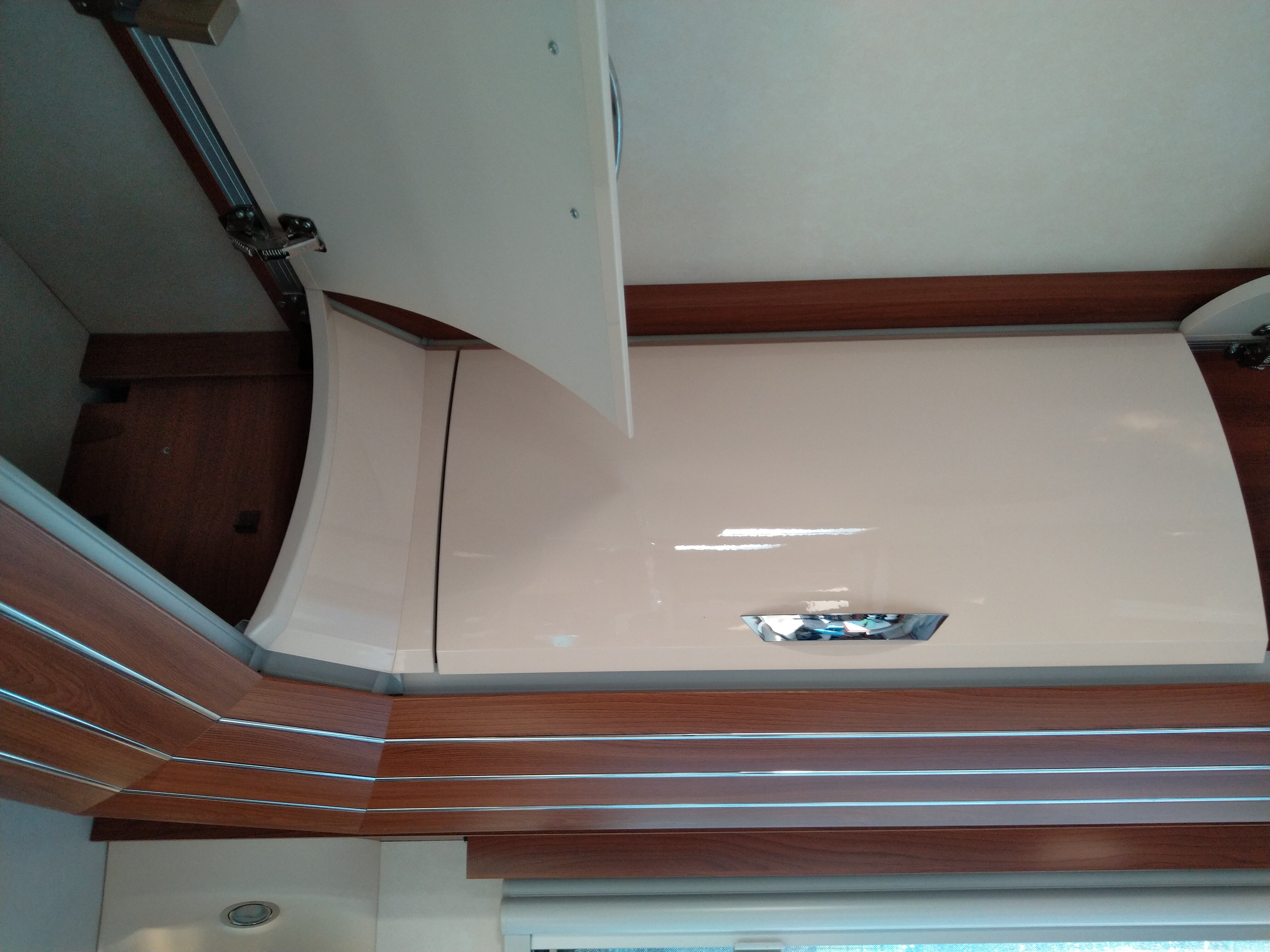

Gajny Opublikowano 16 Kwietnia Autor Udostępnij Opublikowano 16 Kwietnia (edytowane) 8 godzin temu, Misio napisał(a): Ja mam też sporo na 230V ale... prawie nigdy nie mam sieci w zasięgu... więc trzeba było zrobić własną elektrownię Póki co to podróżuję zawsze w towarzystwie dzieci więc totalna "dzicz" nie wchodzi w grę ale właśnie z myślą o tym poniekąd te wszystkie modernizację jeszcze tylko panele ewentualnie dodatkowa bateria i można próbować. Wiem przyczepa tego rozmiaru średnio się nadaje by oddalać się zbytnio od cywilizacji ale może kiedyś sprzedam dzieci dziadkom lub innej rodzinie i zaszyję się gdzieś w spokoju bez zasięgu itp. Póki co zagryzam wargi i wdycham ocet przy czyszczeniu szafek... Konstrukcja tej budy jest o tyle wdzięczna że puszcza wodę w zagłębieniu na dachu które jest odsunięte od ściany bocznej i wpływa do szafki podwieszanej i z niej na łóżko kanapę lub płynie podstawą na drugą stronę i też kapie kawałek od ściany. W każdym razie wygląda na to że jedyne straty póki co to wilgoć w półkach i mokra poducha podkowy po drugiej stronie od wycieku. Pod osłoną krawędzi dachu jest przerwa w listwie z klinem i tam dostaje się woda ( dodatkowo od wkrętów leci pęknięcie plastiku i po temacie) Edytowane 16 Kwietnia przez Gajny (wyświetl historię edycji) Cytuj Odnośnik do komentarza Udostępnij na innych stronach Więcej opcji udostępniania...
jacek00 Opublikowano 16 Kwietnia Udostępnij Opublikowano 16 Kwietnia Czekaj, chcesz powiedzieć że ta buda przecieka? Jak Ci się woda do środka leje to raczej nie jest za ciekawie... No ale to Hobby Premium i ich legendarna awaryjność. Mówiąc krótko był to bardzo nieudany model do tego stopnia, że Hobby całkowicie się z niego wycofało i zastąpiło go Maxią. Cytuj Odnośnik do komentarza Udostępnij na innych stronach Więcej opcji udostępniania...
Gajny Opublikowano 16 Kwietnia Autor Udostępnij Opublikowano 16 Kwietnia 36 minut temu, jacek00 napisał(a): Czekaj, chcesz powiedzieć że ta buda przecieka? Tak to właśnie muszę powiedzieć, kupując ją miałem obawy znając opinie na temat modelu. Myślałem że nie będzie źle, nie było najmniejszych śladów wilgoci itp. z tym że poprzedni właściciel przechowywał ją pod dachem poza wyjazdami. Po zakupie był pierwszy kwiatek co opisałem tutaj: Robiąc przód miałem myśli żeby tył też zrobić profilaktycznie tak samo ale w końcu pomyślałem że nie cieknie więc nie ma co grzebać ( sprawdziłem tył dokładnie i nie było żadnych przecieków ), odstawiłem na zimę ( miejsce słabe bo zacienione pod murem od północnej strony ale innego nie miałem ) . Jakiś czas temu wyciągnąłem ją do cywilizacji i nawet nie zauważyłem że coś może być nie tak wczoraj z racji podłączania inwertera i spożywania piwka przy podkowie zauważyłem jakiś matowy nalot pod szafką w rogu, po otwarciu wszystko jasne Nie mam zamiaru się poddawać i ogarnę temat tak jak zrobiłem przód ale niesmak jest , liczyłem na rozpoczęcie sezonu bez przygód a wyszło inaczej. Cytuj Odnośnik do komentarza Udostępnij na innych stronach Więcej opcji udostępniania...

Gajny Opublikowano 16 Kwietnia Autor Udostępnij Opublikowano 16 Kwietnia Nawet oglądając filmik z naprawy na YT: dochodzę do wniosku że widać tam minimalne uszkodzenia jakby po najechaniu na tył ale na tyle delikatnie że nie oceniając nikogo mogło to być zwykłe wyegzekwowanie naprawy zacieków poprzez AC 1 minutę temu, Misio napisał(a): Trzymamy kciuki za pracę Oraz za rozpoczęcie sezonu... Dzięki, pracę na pewno wykonam bo nie jest to strasznie skomplikowane. Pytanie tylko czy przed rozpoczęciem sezonu czy w trakcie chyba że ubezpieczę najpierw Cytuj Odnośnik do komentarza Udostępnij na innych stronach Więcej opcji udostępniania...
