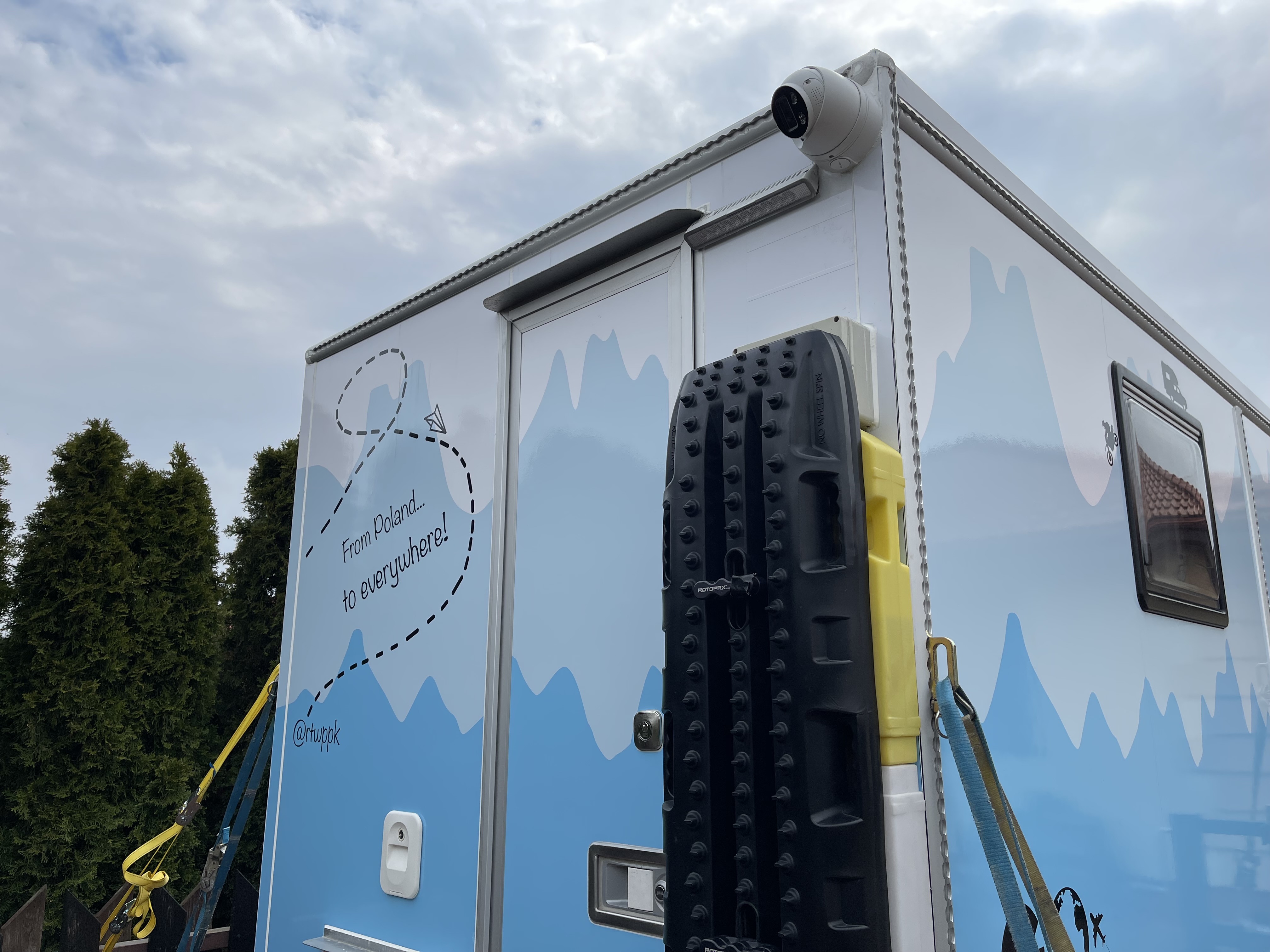

Dzisiaj wymieniłem puszkę pod kamerę na hermetyczną … to już trzecia w historii tej zabudowy. Najgorzej jak się słucha kolegów i bierze pod uwagę opinie „no nie przesadzaj, po co hermetyczna” :) Ale z drugiej strony dochodzę do wprawy w odklejaniu elementów mocowanych na Sikaflex 521 UV :) BDE0082D-E555-4063-B31E-44D8B8F1F642.thumb.jpeg.c3aa42e62a329256b16a237700f8a74b.jpeg
Kamera już działa :) IMG_3286.thumb.jpeg.20ad0f9e4694a4c0d1e4b247e61c543e.jpeg

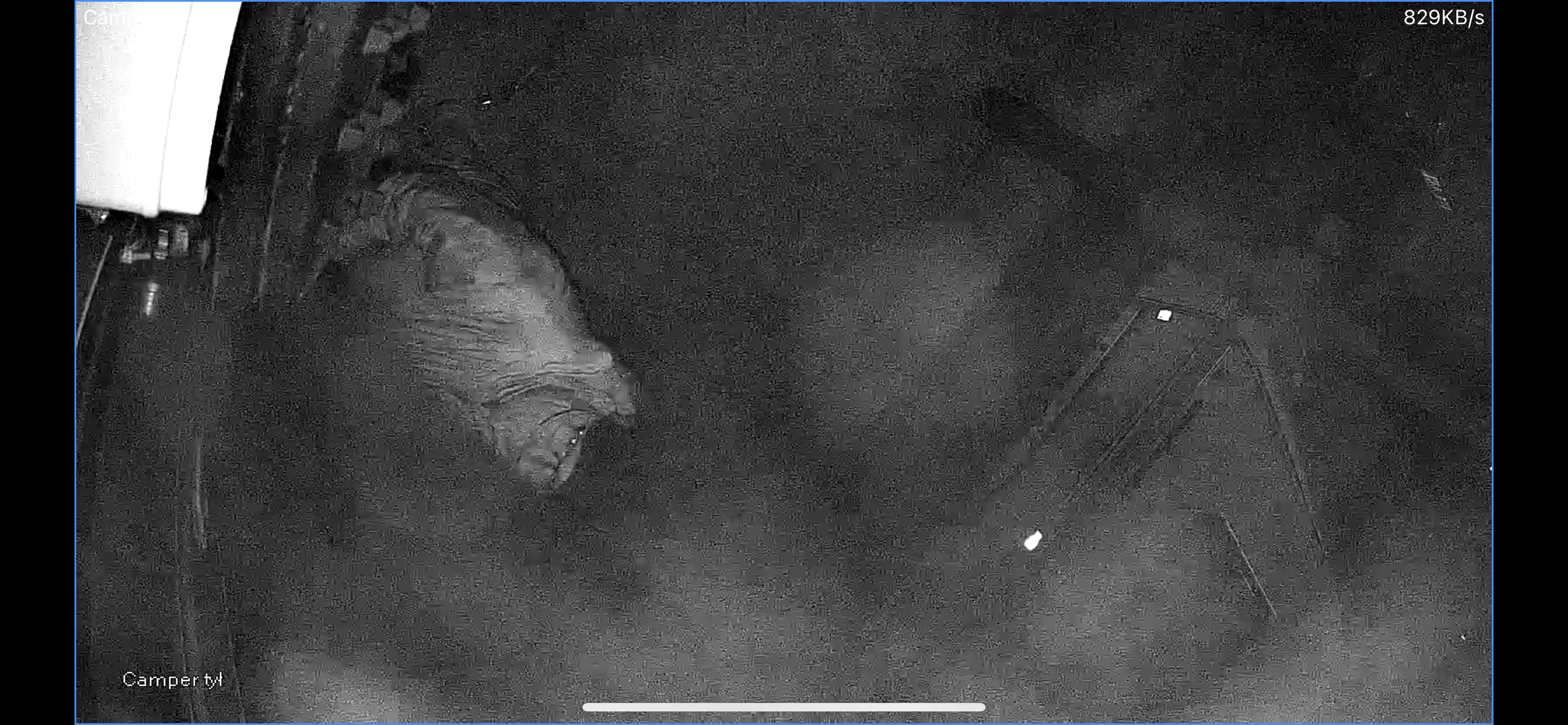

Widok w nocy mała rozdzielczości przy zerowym oświetleniu IMG_0411.thumb.jpeg.dfae6b3e44562a5888f9e691b6991d84.jpeg
Kamera wyglada jak wyglada ale funkcja na której nam zależało „widoczność w nocy” działa.
Z dodatków - oprócz podświetlenia podczerwienią kamera ma możliwość załączenia oświetlenia światłem białym LED …można to zrobić z aplikacji lub ustawić harmonogram oraz jasność tego oświetlenia. Oprócz kamery funkcja nocnego oświetlenia dla tych co nie mają lampy zewnętrznej.
