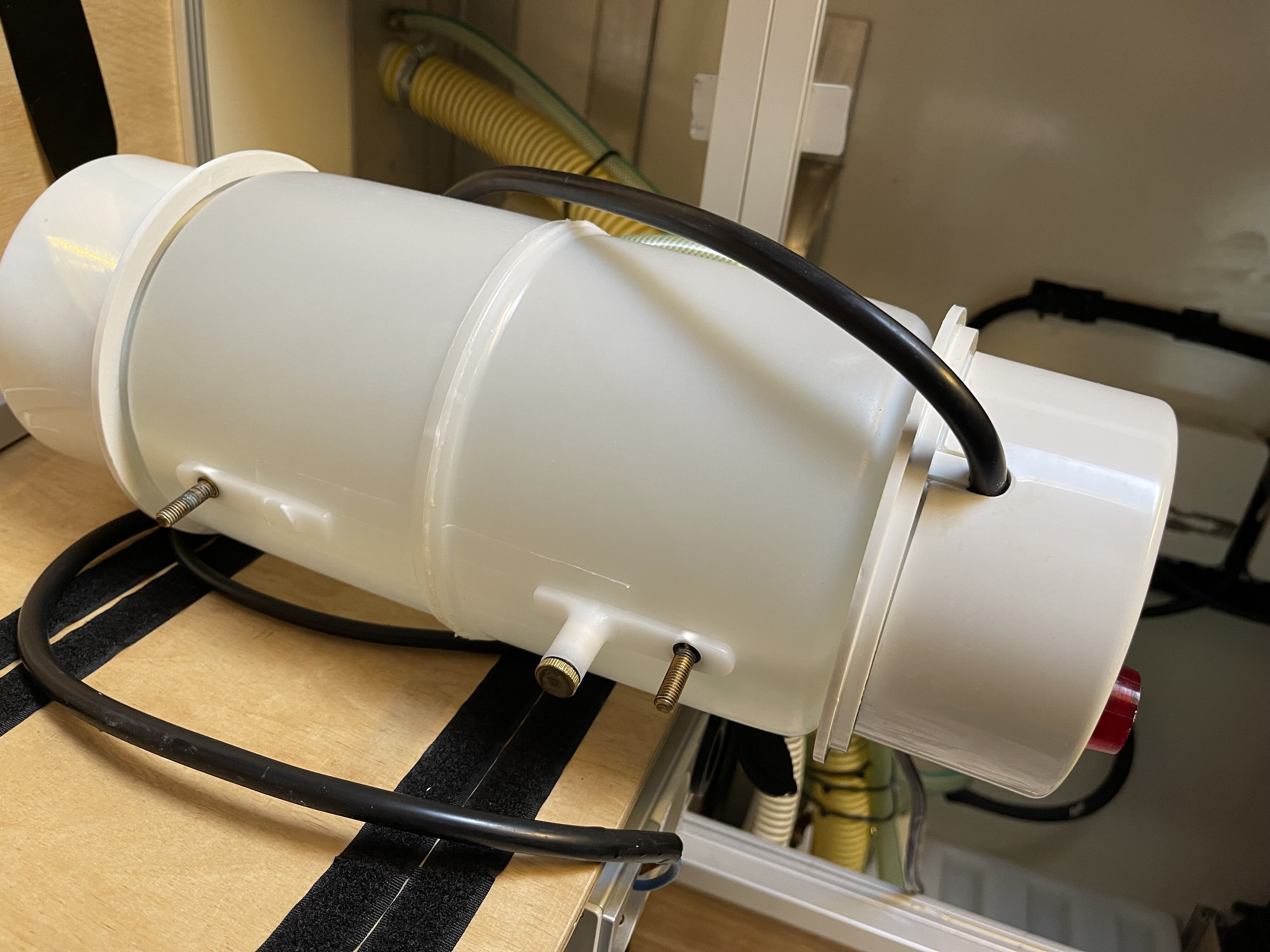

rtwppk Opublikowano Wtorek o 20:02 Autor Udostępnij Opublikowano Wtorek o 20:02 Po wyjeździe na Mazury okazało się że mamy awarię. Bojler cieknie i w Pickamperze mamy powódź. Co prawda to był nasz pierwszy wyjazd w którym byliśmy podpięci do wody na stałe. Pierwsze podejrzenie to właśnie reduktor ciśnienia I tak od złączki do złączki sprawdzając wężyki doszedłem do bojlera. Po testach okazało się że zacisk uszkodził wężyk … wymieniłem zaciski i układ szczelny. Piszę o tym tylko dlatego by ponownie zwrócić Waszą uwagę na problem dostępu do wszystkich instalacji i urządzeń w Waszych zabudowach. Awarie się zdarzają. Stosując najbardziej sprawdzone urządzenia renomowanych firm i tak ich nie unikniecie. Montujcie w Waszych projektach tak urządzenia by można było je wymienić lub naprawić ! Cytuj Odnośnik do komentarza Udostępnij na innych stronach Więcej opcji udostępniania...
