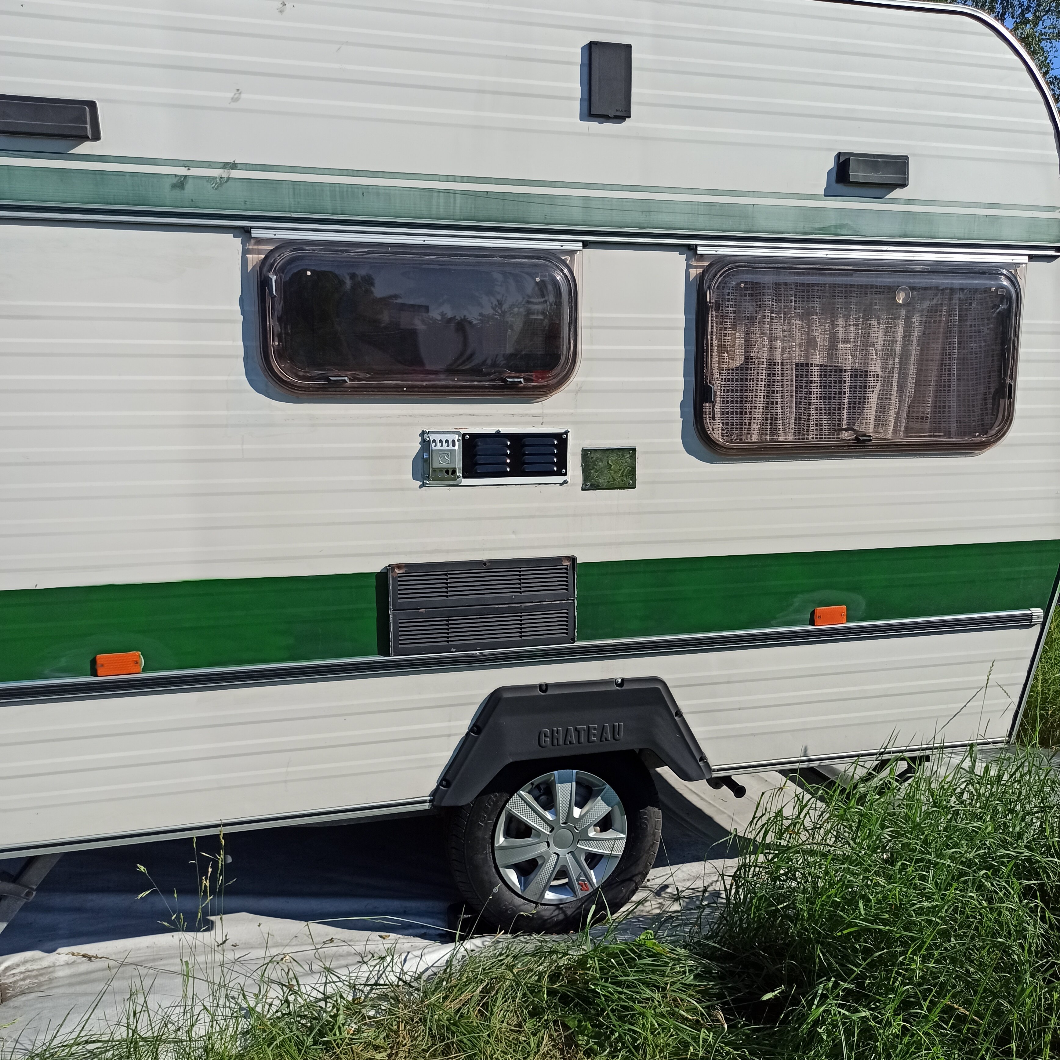

papieju Opublikowano 25 Czerwca 2022 Autor Udostępnij Opublikowano 25 Czerwca 2022 Kilka prac trwa, najważniejsze to ogarnięcie lodówki, palnik w końcu doczekał się osłony i porządnego zamocowania, poprawka po poprzedniku. Górna kratka wentylacyjna też wyleciała, na dziś zdążyłem obsadzić chłodzenie z dwóch wentylatorów 120mm w dedykowanej ramce ze sklepu dla górników krypto, z rezystorem 47ohm przez co kręcą się wolniej i ciszej ale na tyle że obieg powietrza jest większy niż przy pasywnym. Resztę nowej kratki obsadzę w poniedziałek bo brakło już czasu. Cytuj Odnośnik do komentarza Udostępnij na innych stronach Więcej opcji udostępniania...
papieju Opublikowano 26 Czerwca 2022 Autor Udostępnij Opublikowano 26 Czerwca 2022 Kratka prawie skończona, zostało uszczelnić ale muszę poczekać na masę Cytuj Odnośnik do komentarza Udostępnij na innych stronach Więcej opcji udostępniania...
Misio Opublikowano 26 Czerwca 2022 Udostępnij Opublikowano 26 Czerwca 2022 Wygląda sensownie Brawo TY Cytuj Odnośnik do komentarza Udostępnij na innych stronach Więcej opcji udostępniania...
