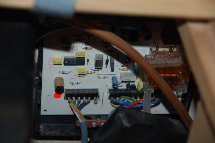

5) chyba sterowanie bojleram- truma. Mam nadzieję, ze sprawne bo otworzone było..

elektronika obok boljera

Zdjęcie 5/7 to nie jest taki zwykły bojler Trumy ( standardowy ) http://www.truma.com.pl/?1,1,2,0,7,46 to taka większa i droższa zabawka;)

Nie jetem pewien czy masz racje z tym bojlerem u mnie (chciałbym abyś miał racje :( ). Moj zdaje sie jest tylko na gaz (tak zeznał sprzedajacy a ja sam nie wiedzę też wejścia grzałki) no i ma tylko 10 litrów pojemności. Ten co dałeś linka to taki berdziej skomplikowany z pradem.

Ale mam jednak mały problem z bojlerem. Na innej fotce jest zdjecie jego sterowania, włącznik jego oraz regulator temperatury. Problem polega na tym, że jak ustwiona temperatura jest gdzies miedzy min a max (nie dochodzi do max- to wazne !) to bojler gdy go włączę to włąlczy się (zielona diona zapala się), ale gdzieś po 10-30 sekundach niestety się wyłącza i przechodzi w błąd (zapala czerwona i zielona razem). Dopiero odkryłem ze ustawienie na max temperature powoduje, że bojler prawie dobrze pracuje. Raz pracował mi ze 20 minut i sie nie wyłaczył a raz gdzies po tych dopiero 20 się wyłaczył (zapaliła sie czerowna i zielona razem).

Pytanie zasadnicze czy bojler ma zasilanie prądowe 12 Volt?Pewnie ma i tutaj trzeba się zastanowić dlaczego bojler gaśnie ,bo ta czerwona kontrolka oznacza zgaśnięcie płomienia.Pytanie ;czym zasilasz instalację w przyczepie,jeśli będzie to padnięty akumulator to napięcie jest zbyt słabe i bojler będzie gasł.Druga możliwość to problem z samym gazem.Sprawdź czy jest dostęp do samego palnika,jeżeli jest to czy nie przepaliło np. termopary,albo czy jakiś pająk nie zrobił sobie pajęczyny w palniku-sprawdż czy palnik płonie niebieskim ogniem.

Z termoparą jest różnie,jeśli jest przepalona to każdy wstrząs może spowodować przerwę w obiegu.Dobrze byłoby sprawdzić czy ten płomień jest prawidłowy,może być teoretycznie dysza zatkana i daje za mało gazu przez co płomień słabo podgrzewa termoparę.Na fotce nie widać wylotu spalin a warto sprawdzić czy nie kopci się z niego.Sam regulator temperatury raczej nie jest winny

Poczytaj sobie ,prawdopodobnie to jest taki sam bojler albo podobny ,w jednym przypadku winny był zatkany wylot spalin czyli jakaś klapka a w drugim przypadku upalona termopara,wystarczyło odkręcić i naciągnąć rurkę term. tak aby znalazła się nad płomieniem

W tych bojlerach nie ma czegoś takiego jak świeczka,odpalanie odbywa się poprzez iskrownik wiec nie wiadomo czy gaśnięcie jest spowodowane złym płomieniem czy też sam regulator szwankuje i wyłącza gaz.Bez rozebrania bojlera się nie obejdzie
