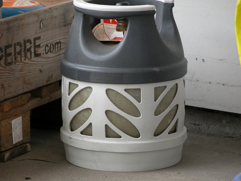

To co pamiętam mają tam zwykłe 11to kilówki - takie jak u nas, Dodatkowo mają połówki tego, czyli 6 kilówki (nie mylić z popularnymi w D 5 kg)
Zrobiłem zdjęcie tej połówki, bo to extra pomysł, niestety u nas niedostępny ..... :-(
