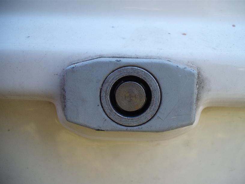

Wszystko co piszesz o zamku do bayerlanda to prawda. Ponieżej przedstawiam zdjęcia kluczyka i zewnętrznej części zamka.
