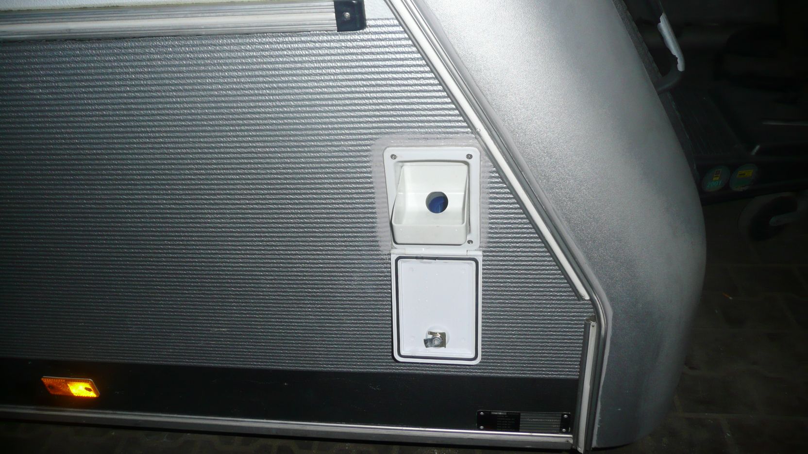

Fotki:
Zdjęcie nr 1 wypust czerwony - woda z pompki do kraników , wypust niebieski - odpowietrzenie z wyprowadzeniem pod przyczepę , biały zasilanie elektryczne pompki, no i duży niebieski 40 mm doprowadzenie wody od wlewu.
Fotka nr 3 wlew z drugiej strony.

Dokładnie, generalnie wszystkie mają wymiar pasujący do kanapy. Ja też w końcu założyłem inny. W załączeniu kilka zdjęć. Uwaga wyczaiłem, że do wycinania dziur w poszyciu przyczepy najlepszy jest .. dobry scyzoryk lub inny sztywny nóż :piwko:
Taki zbiornik można samemu w ok. godzinkę zainstalować. Ja dołożę jeszcze odpowietrzenie z odprowadzeniem pod przyczepę jak u wir57. Bez tego muszę popuszczać jeden z otworów rewizyjnych bo instalacja jest tak szczelna, że ciężko ją napełnić z zewnątrz. Przydały się Twoje fotki wir57.

witus, Moim zdaniem zrobiłeś duży błąd wybierając to miejsce na zbiornik po pierwsze wlew znajduje się tuż nad przyłączem elektrycznym a co za tym idzie przy tankowaniu będziesz zalewać złącze a to grozi :piwko: , po drugie zbiornik znajduje się tuż przy skrzynce bezpiecznikowej a to znowu :ok: . W najlepszym wypadku będziesz miał duże problemy z zasileniem z istalacji z różnicówką jeśli spowodujesz zalanie będzie rozłączać :piwko: .
Mrsulki, co prawda w moim wypadku obok zbiornika nie ma żadnej instalacji elektrycznej , ale nawet jeśli by była zbiornik jest tak szczelny , że kropla wody nie wycieknie , a nadmiar jeśli ciut za dużo się wleje ma ujście przez odpowietrznik.
