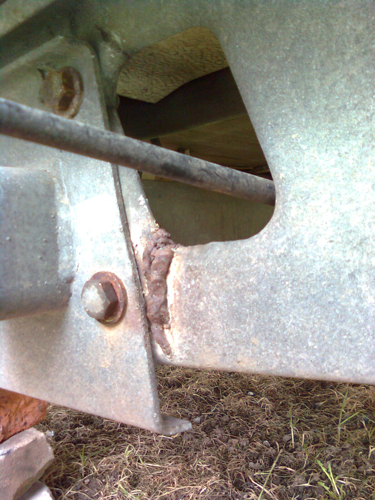

Postanowiłem zdemontować koło w swojej przyczepie ponieważ uchodziło powietrze z uszkodzonego wentyla ( koło bezdętkowe ) i co zobaczyłem....Poprzedni właściciel musiał "poziomowac "przyczepę łapami stabilizacyjnymi.Przesadził....więc mamy robotę.Materiał już przygotowany,czekam tylko na lepszą pogodę.NAJWAŻNIEJSZE jest to iż usterka została zlokalizowana przed wyjazdem.
No faktycznie nietęgo to wygląda, większa dziura i mógłby być klops :bzik:
A widać, że poprzednik próbował to naprawić, niestety zabrakło chyba chęci i umiejętności :hop1:
Ps Wieśku, czekamy na fotorelację z naprawy, na pewno się przyda.
Wiesiek7476, jak pospawasz, zeszlifuj spaw i pamiętaj o wyokrągleniu końca spawu/kształtownika. Każdy załom, kont ostry, to miejsce, gdzie skupiają sie naprężenia i od tego właśnie miejsca zacznie ponownie pękać ... co widać na załączonym obrazku.
Ja osobiście dodatkowo od góry o od dołu, na krańcach belki wspawałbym jakieś wzmocnienia ... płaskownik, pręt itp. Pamiętaj o tym, że jak spawasz, to zmieniasz strukturę materiału i jesli nie pęknie na spawie, to obok niego. Wzmocnienie więc n pewno nie zaszkodzi, a wręcz pomoże :hop1:

1) W pierwszej kolejności wyszlifowałbym te "nakidane" spawy oczywiście nie rozbierając konstrukcji.
2) W drugiej kolejności zrobiłbym delikatne spawy bez zbytnich nadlewów, tak aby podczas rozkręcania nie rozeszło się zeszlifować na gładko i dorobić nakładkę z blachy min 3mm na wszystkie trzy pęknięcia i dokręcił widocznymi śrubami od strony widocznej na drugiej fotce.
3) Nakładkę z blachy po dokręceniu pospawać punktowo z unikaniem spawów wzdłuż pęknięć. Trzeba pamiętać o tym aby nakładka sięgała poza pęknięcia im więcej tym lepiej. Spawy korzystniej po krawędziach zewnętrznych.
3) Materiał jest podatny na pęknięcia pod wpływem spawania bez późniejszego odpuszczenia. Sądzę że zaryzykowałbym spawanie gazowe albo automatem w osłonie argonu lub CO2 ale nie elektrodą.
Najlepiej zlecić taką naprawę profesjonaliście zrobi próbke spawy i będzie wiedział jak dalej postępować.
ale nie elektrodą
Sorki, ale nie zgodzę się z tym. Materiał trzeba przetopić, przy okazji nie przegrzać. Przy autogenie jak chcesz tego dokonać? Pomijam już fakt, że po 10 cm po bokach spawu autogenem nie będzie ocynku.
Dla odmiany po migomacie będzie "nasmarkane" jak na załączonym obrazku.
Ale nie ważne ... fachowcy będą wiedzieć, jak się do tego zabrać :hop1:
WITAM KOCHANI.Naprawa była przeprowadzona w Anglii,ponieważ jestem pierwszym właścicielem w kraju.Na początku naprawdę się przeraziłem,ale spokojnie...Polacy lepsi spawacze.Wzmocnienia już przygotowane,płaskowniki 3mm itd.Rama jest ocynkowana,oczywiście trzeba miejsca spawu zeszlifować....C.D.N.Niedługo foto relacja.

Dodam coś od siebie wszystkie miejsca spawane i zeszlifowane można zakonserwować ocynkiem w sprayu alu-cynk czy coś podobnego co prawda nie jest to co cynkowanie ogniowe ale dużo pomaga.
Jeżeli będzie spawane elektrodą można odpuścić delikatnie spaw nagrzewając go palnikiem i zostawić do ostygnięcia (oczywiście jeżeli jest taka
możliwość).Można też pospawać elektrodą nierdzewną bez odpuszczania .
Zalecałbym jednak spawanie elektrodą .
Życzę powodzenia w naprawie :hop1:

No cóż to jest cienka blacha 1,5 do 2mm tak widac na fotce i osobiście wolałbym braki ocynku aniżeli kiepski spaw wykonany w trudnej pozycji pionowej elektrodą, szybkie stygnięcie materiału podczes cykania elektrodą prawie punktowo :hop1: doprowadzi do kolejnych naprężeń a w konsekwencji do ponownych pęknięć. Ale to jest oczywiście moje zdanie, ktoś kto się weźmie za naprawę zrobi zapewne tak jak oceni sytuację naocznie a nie ze zdjęcia. W życiu czasami trzeba iść na kompromis, wybrać mniejsze zło.
Ja mysle, że jedyną rozsądną metodą wyleczenia tego problemu jest:
1- usuniecie tego "kiepskiego" spawu,
2- ukosowanie krawedzi łączonych blach(płaskowników) z zachowaniem odpowiedniej szczeliny nawet kiedy trzeba bedzie wykonać naciecie.
3- spawac Migomatem, jeśli bedzie to robił ktoś kto umie nie może byc mowy o smarkaniu, spawać tylko z jednej strony tak jak przewiduje to technologia łączenia blach.
4- usunąc zgorzeline, zaokrąglic spawy
5- ewentualnie wstawic 1 płaskownik od tylniej strony spawu spawem ciągłym a nie punktowym.
6- całość zabezpieczyc przed korozją.
Później to juz tylko obserwowac czy nie pojawia sie załom zmęczeniowy.
Tak mysle ja :hop1: Mechanik z zawodu.
