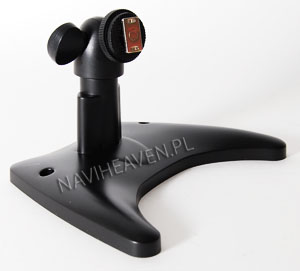

Witam,szukam taką bądz podobną podstawke do tv lcd ,może ktoś wie gdzie taki uchwyt kupic bądz może ma niepotrzebny,było by miło bo już nie wiem gdzie szukać, przeszukałem cały internet i takiego nie znalazłe.
pozdrawiam

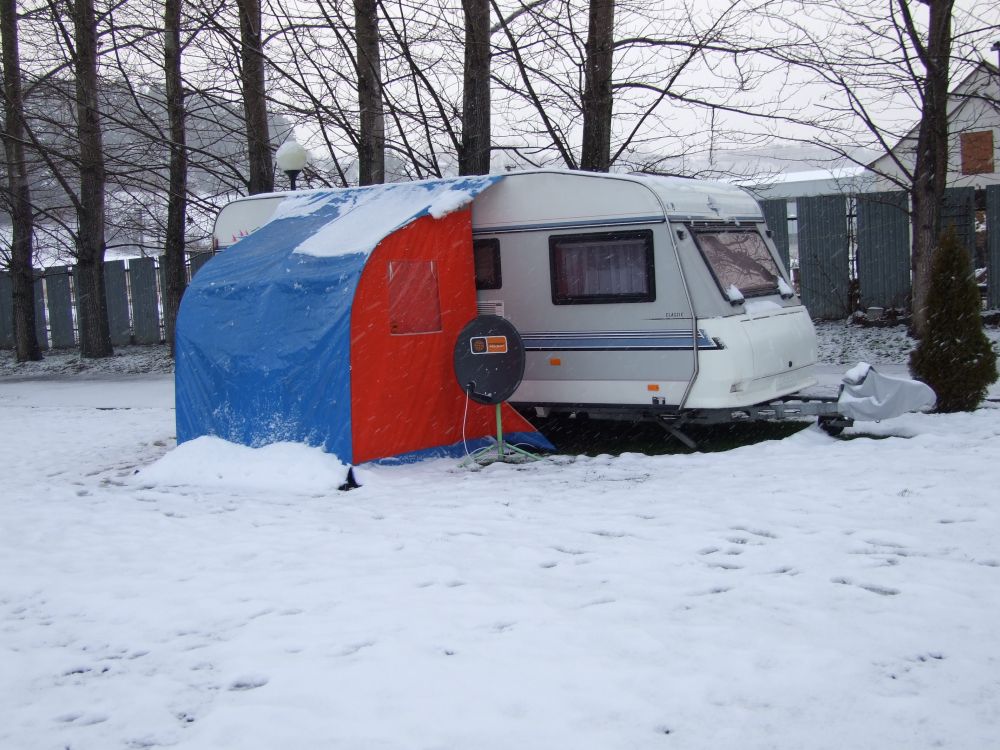

ja proponuje wykorzystanie stojaka (trójnóg) do lamp halogenowych, koszt w leroy merlin ok 45 pln. stabilnie stoi. poza tym możesz postawić go gdziekolwiek będziesz potrzebował. na początku montowałem satkę przy dyszlu ale kilkukrotnie był problem bo akurat w tym miejscu nie moglem złapać satelity (drzewa), będzie też czasami potrzebny na tyle wysoki maszt żeby wystawał ponad budkę. poza tym wyprowadziłem sobie końcówkę od kabla przez gniazdo do którego podpina się 220V do przyczepki, także przy okazji mam porządek z kablami w środku, no i obowiązkowo z 25 metrów przewodu antenowego... bo zawsze znajdzie sie coś co akurat musi zasłaniać
mądry pomyśł tylko jak zachowuje sie taka antena na statywie w czasie wiatrów 60czasza plus wiatr to może odlecieć,a jak wiadomo minimalne poruszenie i obraziu niet (trzeba by to było jakos mocować)
max1978, można dodatkowo linkami namiotowymi i śledzie , ja jak wyżej pisałem miałem w kole manewrowym , ale przyszedł wiaterek i obrazu niet , więc wystarczyła jedna linka i śledź , nie wiem czy przy tym statywie nie bedzie potrzeba dwóch linek.
teraz jak stawiam statyw to mocuję go za pomocą 2 szpilek i to w zupełności wystarcza, sprawdziło się teraz na słowacji a czasami nieźle wiało i w chorwacji a stałem w odległości 5 m w linii prostej od brzegu. jak Yugo przyszło to przedsionka sie trzymałem żeby nie odfrunął ale z satelitą bez problemu. także mecz w tv, piwko w kuflu i się trzymałem rurek :ok:
