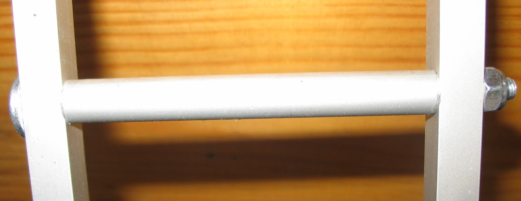

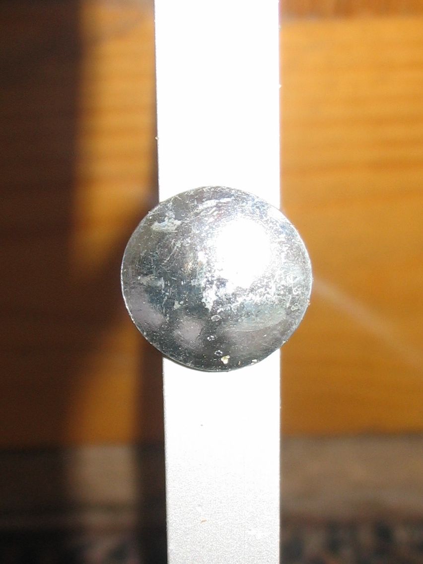

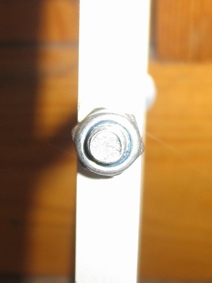

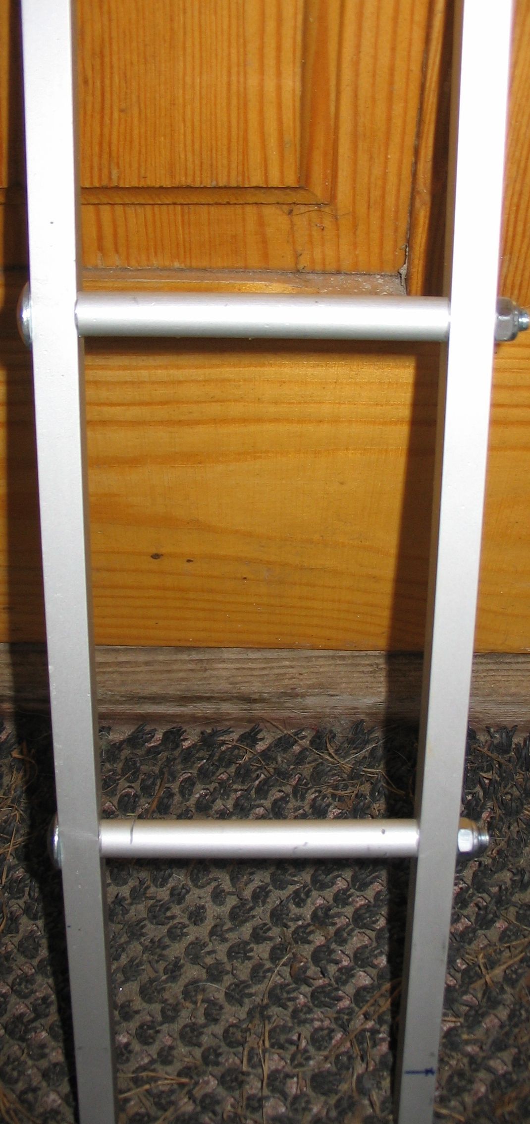

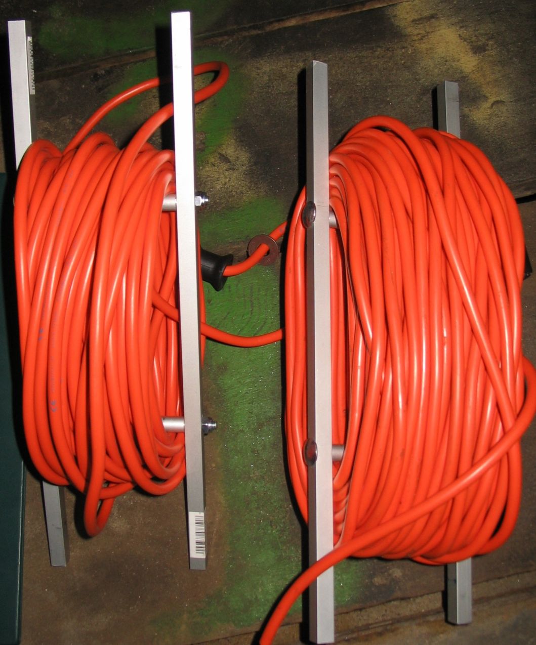

Ja dzisiaj chciałem się z Wami podzielić moim pomysło-wymysłem (chociaż jeszcze kilka mam w trakcie realizacji) mającym na celu utrzymanie w jako takiej przyzwoitości kabli zasilających - prądowych.
Ponieważ wszyscy wiemy, że w naszym hobby bardzo ważna jest waga i zajmowane przez przedmiot miejsce, stworzyłem ot takie 3 cuda.
czas wykonania: ~2 godz.
koszt wykonania: ~26-29zł
materiał potrzebny:
- 1 rurka aluminiowa 1m
- 2 x sztanga aluminiowa 1m
- 6 śrub
- 6 nakrętek samozaciskowych
Z wyżej wymienionych materiałów otrzymujemy 3 szt płotko-nawijaczy do kabli lub też drabinek dla kwiatów pnących :ok:
Wymiarów celowo nie podaję, bo każdy może chcieć wykonać to wg. własnych potrzeb.
Poniżej zdjęcia gotowego produktu końcowego (na zdjęciach widoczne są nawinięte kable długości 20 i 50 metrów)
DODAM TYLKO, ŻE UMIESZCZAJĄC TUTAJ SWÓJ POMYSŁ, WYRAŻAMY ZGODĘ NA JEGO POWIELANIE I ULEPSZANIE PRZEZ INNYCH
KONZIO,
dodaj jeszcze po obu stronach po przekątnej rączki i masz super szybką nawiajarkę.
Coś podobnego tyle że mniejszego stosują do nawijania sznurka przy latawcach
fajny patent,chyba skożystam, jeśli prawa autorskie pozwalają :ok:
KONZIO, podpowiem ,że do płotko-nawijaczy można za pare groszy dokupić takie czarne zaślepki do profili zamkniętych.Będzie wyglądało bardziej estetycznie :ok:

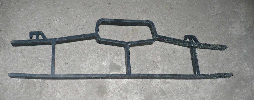

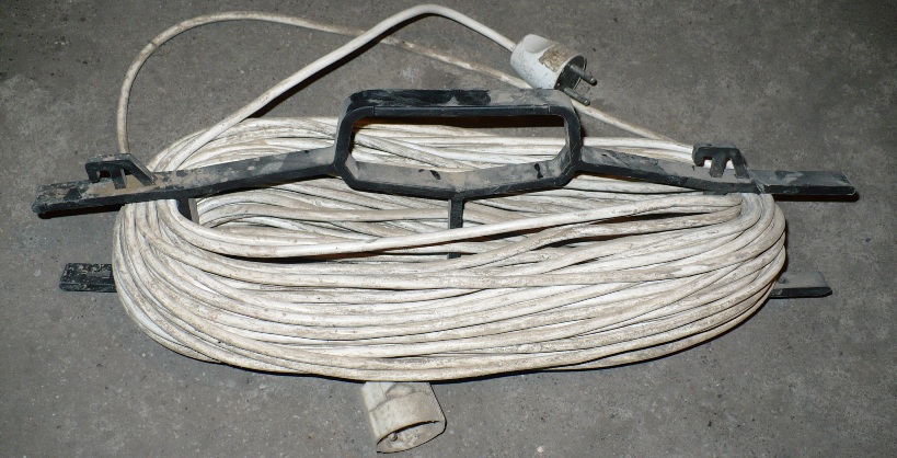

Powrócę do pomysłu Konzia :) Gratuluje pomysłu i wykonania :ok: fajny ten nawijacz sobie zrobiłeś i do grubszych kabli lub większych ilości jest super Ja taki jak na poniższych zdjęciach kupiłem za jakieś grosze w jakimś markecie jest super tylko nie tak pojemny jak samoróbek Konzia Niestety nie pamiętam już gdzie i za ile :hmm: (chyba coś ok 10zł)
nawinięte jest 25m kabla
kit, Dzięki Kit-ku za gratulacje.
Muszę Ci się przyznać, że właśnie takie "ustrojstwo" jak Ty masz, było motorem moich działań. Wypatrzyłem coś takiego w markecie, niestety nie posiadało ceny i było jedynym egzemplarzem, po kilku minutowym ganianiu jak "kot z pęcherzem", celem znalezienia kogoś z obsługi sklepu, żeby mi ustalił, czy mogę to kupić - odpuściłem.
Odpuściłem, ale zostałem ZAINSPIROWANY!!!!!!
I tak mnie tompnęło, że za dwa dni miałem płotko nawijacze własnej produkcji (i teraz niech się w nos ugryzie obsługa sklepu, co to jej nie mogłem znaleźć).
Pozdrawiam syćkich, a ten pomysł pwtwsw, to ja sobie też chyba z czasem ściągnę.
Niestety nie pamiętam już gdzie i za ile :serducha: (chyba coś ok 10zł)
ja takie cudo kupiłem w makro za 3.66zł- widziałem również w castoramie...
Ten sam sklep i ta sama cena :piwko:. Jest u mnie na wyposażeniu już od roku :piwko:.

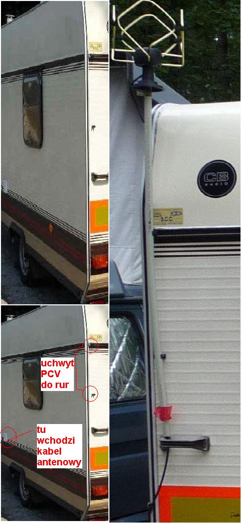

Ponieważ temat został odświeżony, podrzucę jeszcze jeden pomysł.
Mianowicie, sporo osób boryka się chyba z kłopotem jak rozwiązać problem mocowania anteny TV na budce, otóż ja, wymyśliłem tego typu rozwiązanie.
Antena przymocowana do budki: za pomocą uchwytów (wciskanych) PCV do rurek PCV.
Sztyca: rurka PCV pasująca do w/w uchwytów, z przykręconą na śrubę (śruba po przykręceniu zalana żywicą epoksydową) anteną typu korona. W rurce, wywiercony 1 otworek na jej boku, przy końcu (pod anteną) celem wprowadzenia kabla od anteny.
Kabel wyprowadzony, otworem będącym standardowo w rurze.
Kabel biegnie sobie po boku przyczepy do gniazda prądowego, tam wywierciłem otworek i zamontowałem wejście antenowe, kabel zarobiony z wtyczką antenową (pozwala to na bezproblemowe podpinanie i odpinanie anteny).
W środku od wejścia antenowego pociągnięty kawałek (około 0,5m) kabel antenowy do gniazdka antenowego (domowego). Do tego wszystkiego podpinamy odbiornik i śmiga, jak ta lala.
Czas wykonania ~ 2,5 godz.
Materiały użyte:
- antena korona z podstawą plastykową ze wzmacniaczem (wzmacniacz przeniesiony na kabel do środka budki, biegnący bezpośrednio na odbiornik, pomiędzy gniazdkiem ant. domowym) i kablem;
- rurka PCV;
- śruba do przymocowania anteny do rurki;
- trochę żywicy;
- 2 (ale można więcej) uchwyty do w/w rury, plastykowe (rurę się w nie wciska) przykręcone na śruby;
- odrobinę silikonu do uszczelnienia pod uchwytami;
- wtyki antenowe (na kabel biegnący od anteny oraz do gniazda prądowego - wchodzą jeden w drugi) oraz gniazdko domowe antenowe;
- kawałek kabla antenowego do połączenia wejścia antenowego z gniazdkiem;
Koszt całkowity licząc, że część rzeczy znajdziemy w domowych zapasach około 30 - 45zł, nie licząc oczywiście kosztu zakupu anteny (około 90zł).
To rozwiązanie, które podałem ja zastosowałem do anteny typu korona, ale myślę, że spokojnie można to także zastosować, we wszystkich innych rodzajach anten, modyfikując tylko nie pasujące nam elementy.
Tak tylko gwoli ścisłości, ta taśma klejąca widoczna na zdjęciu nie jest tam celowym wyposażeniem, mającym jakiekolwiek zadanie.
Przykleiłem ją tak, bo nią miałem sklejony na czas transportu, kabel antenowy i tak zwyczajnie o niej zapomniałem, stąd znalazła się na fotkach.
