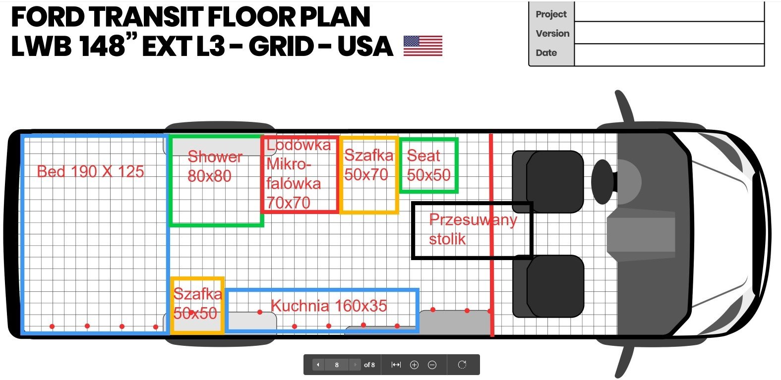

Trucker Hiob Opublikowano 20 Sierpnia 2020 Autor Udostępnij Opublikowano 20 Sierpnia 2020 Kilka pomysłów na zabudowę. To są wstępne projekty, życie je zweryfikuje. Rzeczy, które raczej na pewno się nie zmienią, to wymiary i położenie łóżka i generalnie miejsce, gdzie jest lada kuchenna ze zlewozmywakiem i indukcyjną kuchenką. Jednak jej wymiary mogą się zmienić, ale łózka raczej nie. Fotele kierowcy i pasażera są obracane. Szafka koło fotela umiejscowionego przy łóżku jest niska, tak, by łokieć miał miejsce. Te fotele w ogóle są wysoko, tak, że łokcie siedzących będą nad poziomem łóżka i lady kuchennej. Może zrobię jeszcze rysunki - widok z boku, by to lepiej zilustrować. Cytuj Odnośnik do komentarza Udostępnij na innych stronach Więcej opcji udostępniania...

kit Opublikowano 20 Sierpnia 2020 Udostępnij Opublikowano 20 Sierpnia 2020 A dlaczego nie wykorzystasz przednich foteli w ramach "salonu"? Łóżko po odjęciu izolacji wyjdzie 190cm? Na jakiej będzie wysokości? Cytuj Odnośnik do komentarza Udostępnij na innych stronach Więcej opcji udostępniania...
Trucker Hiob Opublikowano 20 Sierpnia 2020 Autor Udostępnij Opublikowano 20 Sierpnia 2020 (edytowane) 58 minutes ago, kit said: A dlaczego nie wykorzystasz przednich foteli w ramach "salonu"? Łóżko po odjęciu izolacji wyjdzie 190cm? Na jakiej będzie wysokości? Przednie fotele też będą wykorzystane, zamówiliśmy obrotowe, ale czasem lepiej sobie usiąść z daleka od siebie. ? Na planie 1 i 2 w zasadzie głównie przednie fotele byłyby wykorzystywane. Transit w miejscu wgłębień okiennych ma 194 cm szerokości, więc nawet po dodaniu dwucentymetrowej izolacji powinno zostać 190. Ja mam 174, więc jak się zrobi z tego trochę mniej, powiedzmy 188, to i tak będzie wystarczająco dla nas. Moja żona chciałaby tam dać "body flares" (nie wiem jak to się nazywa po polsku), coś takiego: https://www.campervan-hq.com/products/ford-transit-148wb-campervan-body-flares albo takiego: https://www.flarespace.com/ Ta druga firma ma całe komplety, włącznie z wykończeniem wnętrza i łóżkiem z materacem. Jedyny problem to kasa.... zaczyna się od 6 tys dolarów. Tak więc chyba sobie darujemy. Ale taka opcja jest możliwa: https://www.flarespace.com/shop/Ford-Transit-148-p192015039 Flares po obu stronach, z jednej można dodać odchylane okno plus wykończenie wnętrza, razem 2135 dolarów. Do tego pewnie dojdzie jakiś podatek i wysyłka, ale nad tym już można się zastanowić. Zazwyczaj cena takich rzeczy kręci się w okolicach 1600 dolarów, ale to za niepomalowane, bez okna i bez wykończenia od wewnętrznej strony. Edytowane 20 Sierpnia 2020 przez Trucker Hiob (wyświetl historię edycji) Cytuj Odnośnik do komentarza Udostępnij na innych stronach Więcej opcji udostępniania...
Łza Włóczynutka Opublikowano 20 Sierpnia 2020 Udostępnij Opublikowano 20 Sierpnia 2020 Czy prysznic może być tam, gdzie nadkola? Mogę się mylić, ale chyba nie. No i pytanie czy prysznic solo, czy połączony z toaletą kasetową. Cytuj Odnośnik do komentarza Udostępnij na innych stronach Więcej opcji udostępniania...
Trucker Hiob Opublikowano 20 Sierpnia 2020 Autor Udostępnij Opublikowano 20 Sierpnia 2020 Prysznic w miejscu nadkoli mógłby być tylko wtedy, gdyby był "custom made". Gotowe kabiny się tam nie nadają. Dlatego też chyba pozostaniemy przy planie z fotelikami nad nadkolami i z prysznicem za fotelem kierowcy. Prysznic będzie najbardziej "wystawał", więc musi być w którymś kącie. Pisząc o prysznicu mam oczywiście na myśli całą łazienkę z ubikacją, tzw. "wet bath" w nomenklaturze amerykańskiej, czyli kabina z muszlą klozetową, na której można siedzieć biorąc prysznic. Do tego myślimy o zainstalowaniu konkretnie tego urządzenia: https://compostingtoiletsusa.com/product/natures-head-composting-toilet/ https://www.amazon.com/Natures-Head-Composting-Toilet-Standard/dp/B003EX7LV6/ref=sr_1_7?crid=33DNWN8PAG7Z2 Drogie, ale ma doskonałe opinie. "Numer 1" opróżnia się co dwa dni, "numer 2" co dwa tygodnie i ma formę kompostu, bez zapachu, tzn wg opinii w necie ma zapach "mokrej ziemi" i można to wyrzucić do zwykłego kontenera na śmieci. Cytuj Odnośnik do komentarza Udostępnij na innych stronach Więcej opcji udostępniania...

filipert Opublikowano 21 Sierpnia 2020 Udostępnij Opublikowano 21 Sierpnia 2020 W dniu 19.08.2020 o 16:05, Trucker Hiob napisał: grzałka, która grzeje tylko wtedy, gdy woda płynie, czyli elektryczny (w Twoim przypadku) podgrzewacz przepływowy Aby podgrzał wodę do natrysku potrzeba będzie kilka KW i to wcale nie będzie obfity strumień. To będzie mocno "jadło akumulatory". Jak zsumujesz dodatkowe aku i prądnicę do tego sam podgrzewacz to ani to lżejsze, ani mniejsze, ani tańsze od zwykłego bojlera. 15 godzin temu, Trucker Hiob napisał: Kilka pomysłów na zabudowę fajni, że potestujecie takiego vana na żywo jak już będziesz we wnętrzu to wyobraź sobie i pomierz prysznic a najlepiej zrób kartonowy model ścian. Jakoś słabo widzę w blaszance tak duży natrysk za przednimi fotelami. A rozważaliście układ łózka i natrysku równolegle wzdłuż auta? Cytuj Odnośnik do komentarza Udostępnij na innych stronach Więcej opcji udostępniania...
