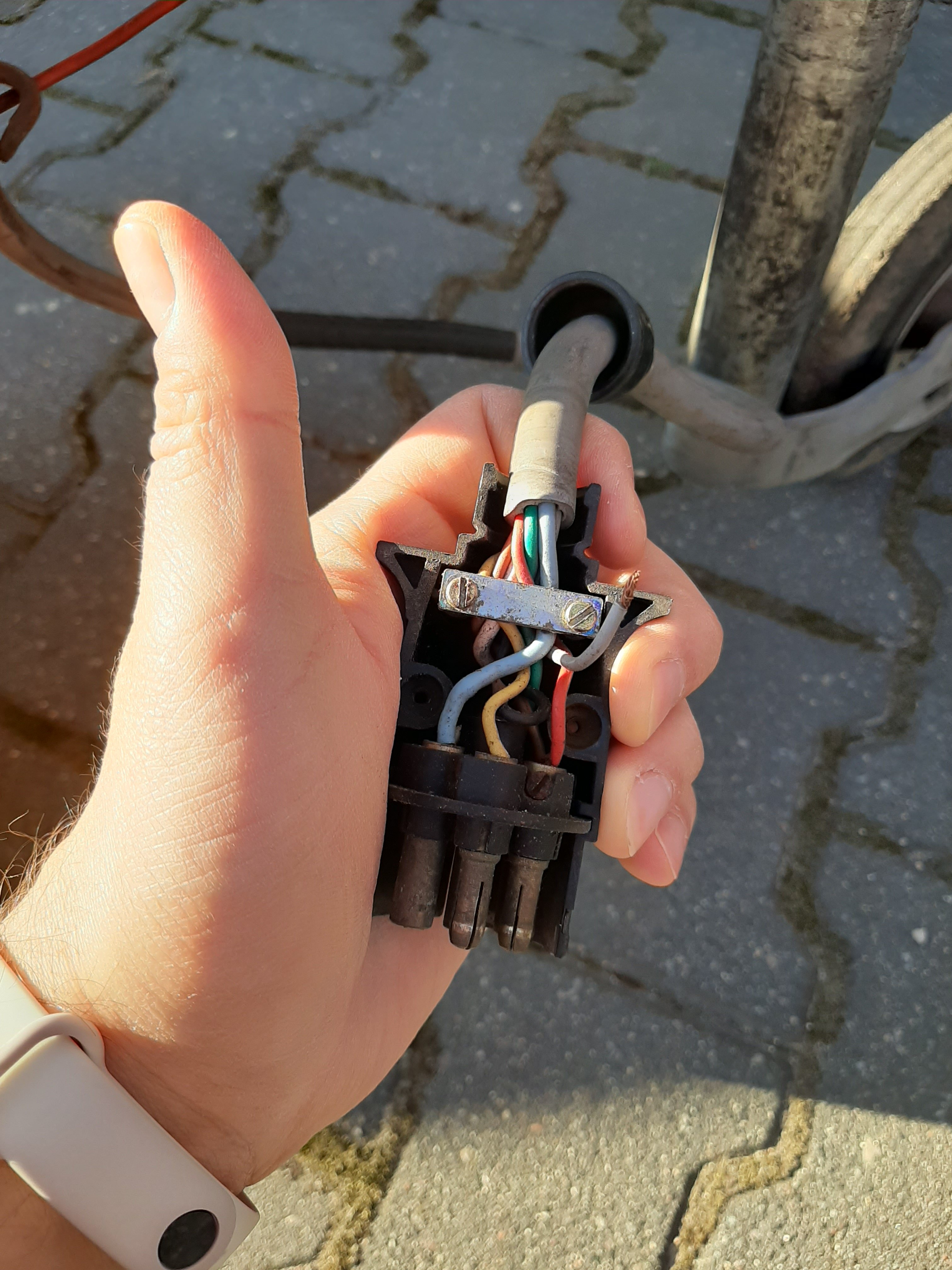

michalroz Opublikowano 20 Kwietnia 2020 Autor Udostępnij Opublikowano 20 Kwietnia 2020 Naprawa przeciwmgielneo okazała się szybka. Wystarczyło podmienić kabel we wtyczce. Ale teraz ciekawostka. Wygląda to na całkiem schludną robitę a nie domorosłe druciarstwo. Można też uznać to za przeróbkę "fabryczną". Zobaczcie na fotce: główny przewód ma 8 żył a prąd do cepy z przeciwmgielnego jest wyraźnie grubszy od pozostałych. Tak czy inaczej obawiam się puszczania nim prądu na lodówkę, ze względu na instalację auta. Przymierzam się do aku w kabinie. Za szafą się nie zmieści, ale obok, też na wysokości koła mam bakistę pod kanapą. Tu powinno być mu dobrze Teraz tylko wpiąć do trafo w miejsce kabla z wtyczki, dodać gniazdko 220v od trafo do prostownika i powinno być dobrze Cytuj Odnośnik do komentarza Udostępnij na innych stronach Więcej opcji udostępniania...
Adam Rogowski Opublikowano 20 Kwietnia 2020 Udostępnij Opublikowano 20 Kwietnia 2020 Łoj Panie trza tą wtyczkę poprawić bo ta blaszka ma być na ogólnej izolacji przewodu A nie na żyłach... 17 minut temu, michalroz napisał: Tak czy inaczej obawiam się puszczania nim prądu na lodówkę, ze względu na instalację auta. Ja u siebie mam zrobione zasilanie do lodówki pociągnięty PLUS bezpośrednio z AKU auta. 20 minut temu, michalroz napisał: Przymierzam się do aku w kabinie. Za szafą się nie zmieści, ale obok, też na wysokości koła mam bakistę pod kanapą. Tu powinno być mu dobrze AKU w pomieszczeniach mieszkalnych/sypialnych to jest nie zbyt dobry pomysł Cytuj Odnośnik do komentarza Udostępnij na innych stronach Więcej opcji udostępniania...

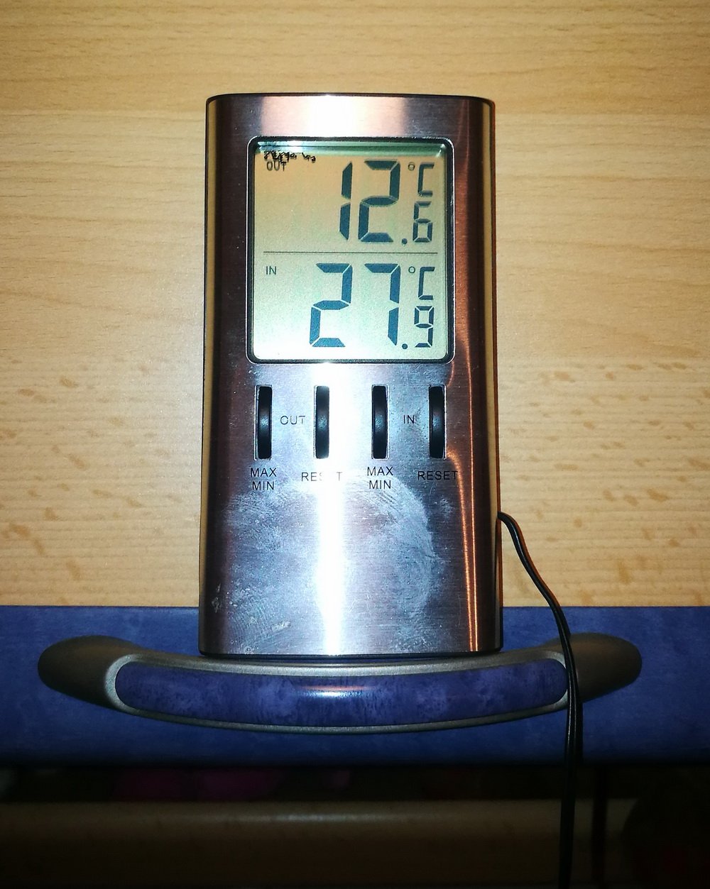

Tofel Opublikowano 20 Kwietnia 2020 Udostępnij Opublikowano 20 Kwietnia 2020 16 minut temu, smok_wawelski napisał: ...Pytanie tez w jakich warunkach/temperaturach otoczenia zrobiłeś pomiary ... @smok_wawelski Po pierwsze, mógłbym zacytować Cię w całości bo wszystkie informację są dla mnie ciekawe. Taką wiedzą o budowie przyczepy jeszcze nie dysponuję. Więc na szybko by wątku nie zaśmiecać moimi dygresjami: Pomiary (jak zapewne wiesz ) robię już od pewnego czasu. Walczę z rozkładem ciepła w mojej budzie, bo nie mam trumaventa. Foto 2020.01.20 Termometr z tej samej sesji pomiarowej - umieszczony nad łóżkiem z przodu przyczepy u góry tam gdzie są szafki wiszące. I jak widać, przy pracującym piecu - u góry 27*C a na dole 12*C i zimne stópki. Na dworze może było ze 2*C a może mniej. Ale bardziej ciekawi mnie Twoja uwaga o materiałach - u mnie 9 mm pic na wodę sklejka meblowa a co w ścianie - to nie wiem. Budki są różnie zaprojektowane i wykonane - u mnie w szafie za piecem to tylko puszki i rozgałężniki się zmieszczą. Aku nie da rady. Do izolacji termicznej (i nie tylko) można np użyć textolit. Ten materiał ma temp. stałego obciążenia coś ok 120. stopni. Można dać też ekran z folii alu (jak za kaloryfery). Warto, jeśli Kolega ma miejsce za piecem, powalczyć z tematem, bo umiesczony w leżance akumulator to utrata miejsca na graty oraz - co równie ważne - już nie taki pracyzyjny rokład masy w budzie. Tego XPSa nie znam, ale przy 80*C zapewniałby bezpieczeństwo i dobrą barierę termiczną dla akumulatora gdyby z tego materiału zrobić dla niego osłonę. No i co również istotne - wspomniany przez Ciebie XPS - przypuszczam - mniej waży niż płyta z textolitu. Ale to już w decyzji autora @michalroz pozostanie jakie wybierze rozwiązanie. Pozdrawiam Cytuj Odnośnik do komentarza Udostępnij na innych stronach Więcej opcji udostępniania...

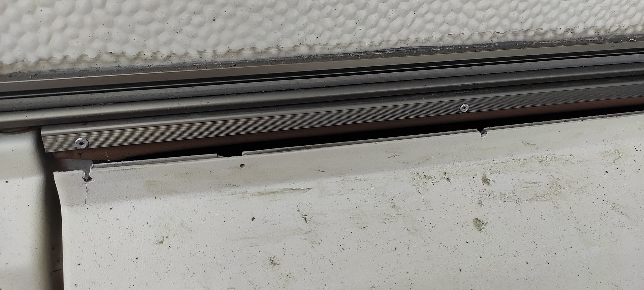

Esc Opublikowano 13 Czerwca 2021 Udostępnij Opublikowano 13 Czerwca 2021 Jestem pod wrażeniem, głównie ostatniej rzeczy czyli bakisty. Wiem jak to wygląda po latach bo mam dokładnie ten sam przód co ty. No i niestety czas tam robi swoje. Szczerze powiedziawszy nie sądziłem że te prostackie blaszki do zamków w tym jedna przewiercona z miejscem na pręta do trzymania otwartej klapy to są oryginały - bo nigdy nie widziałem drugiej takiej samej przyczepy. Zwłaszcza ze u mnie jak jest ten pręt na miejscu to ciężko zamknąć lewy zamek. Natomiast moim problemem jest tak naprawdę góra całej klapy bakisty. Nie wiem jak u ciebie ale u mnie zawiasem tej klapy na całej długości jest taki aluminiowy zawias w kształcie U a w to U wchodzi nasza klapa która była to niego przynitowana. Niestety od wszystkich lat a głównie od drgań się to wszystko rozeszło. No bo dziury nitów na samej końcówce. I teraz klops. Zastanawiam się jak to podleczyć. Czy tak jak ty wspomniałeś - mata szklana plus żywica (nigdy tego nie robiłem) ale nie wyobrażam sobie nawiercenia dziur w tych samych miejscach żeby się to miało trzymać. Jakbym cię mógł prosić o twoje zdjęcie z zewnątrz klapy i może o jakieś mądre słowo - czy poradę czy też miałeś z tym problem. Ogólnie pomimo, że ja niby mam model z 1993 roku i nieco dłuższą - mój model 470 to ten sam wzór wyposażenia - kolorystyki itd. Co do lodówki to nie pomogę Ci bo u mnie odpukać działa - ale podpowiem trochę do testów - u mnie lodówka - zupełnie inaczej działa na 12V, inaczej na 220V a inaczej na gazie. Z tego też powodu nie odpalam jej na 12V ponieważ tylko kable się grzeją a w lodówce słabo. Niestety nie znam nikogo co potrafi doładować. Druga rzecz to ja akumulator - co prawda mały - wkładam go do szafki a dokładniej za ogrzewanie - nie wiem jak u Ciebie ale ja tam mam sporo miejsca. i trzecia rzecz - gdzie ty masz karnister na wode do kranu ? ja mam go własnie w bakiście. Cytuj Odnośnik do komentarza Udostępnij na innych stronach Więcej opcji udostępniania...
