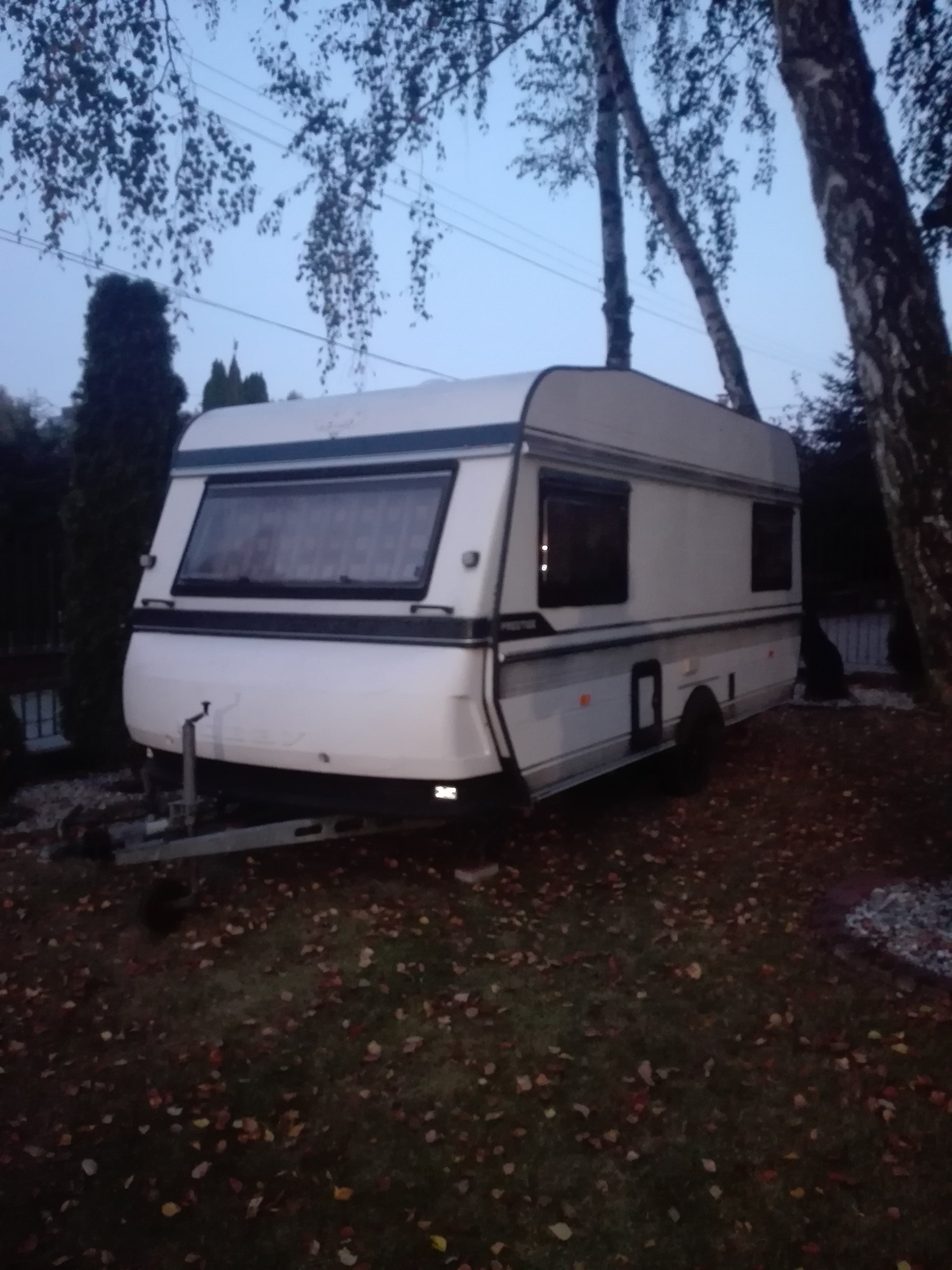

Pozwolę sobie zaprezentować swoją przyczepę Hobby Prestige z 1988r.
Budka ogólnie w dobrej kondycji, ale jak wiadomo, w tak wiekowej przyczepie zawsze znajdzie się coś do zrobienia. Na razie wymieniłem toaletę (nieszczęsny Thetford C1 do którego nie mogłem znaleźć części zamiennych) na dużo nowocześniejszy i lepiej dopracowany (w mojej opinii) model C2. Dokupiłem również i zamontowałem kran w zlewie przy kuchence, gdyż poprzedniemu właścicielowi pękł i nabyłem przyczepę już bez tego kranu. Wypadało by również wymienić kran w łazience (cieknie) oraz wymienić boczną szybę z tyłu (Ta 88cm na 48cm, może ktoś z forumowiczów ma i chciałby się pozbyć?) W planach mam też zamontowanie ogrzewania gazowego Truma.

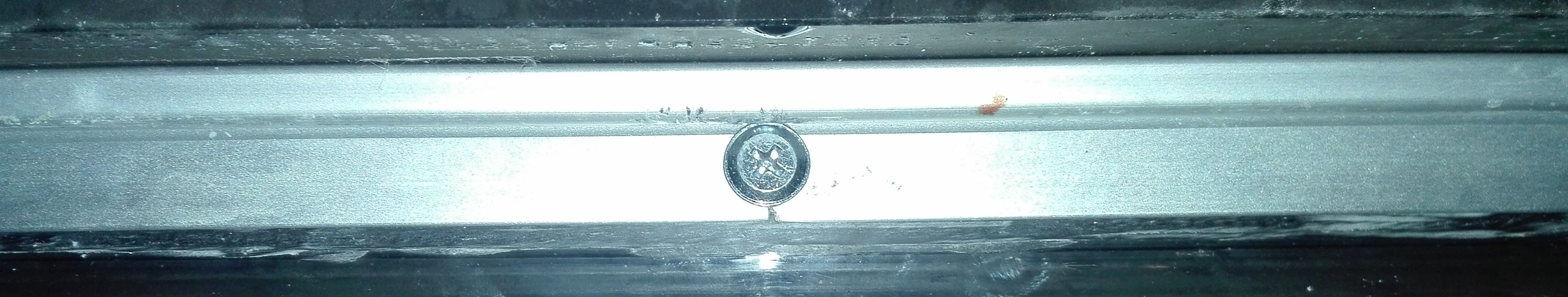

Sporo pracy zajmuje doprowadzenie przyczepki do stanu lepszego niż w momencie kupna. Właściwie to na ten moment nie daje mi spać jedynie wspomniana wcześniej szyba (na zdjęciu) którą poprzedni właściciel ściął z góry i z dołu, gdyż była za duża i nie mieściła się w ramę, wcisną w metalową listwę i zamocował metalowymi wkrętami żeby nie wypadała z listwy.? Oczywiście szyba w miejscu mocowań na wkręty zaczęła już pękać. Nie wspomnę o tym że i tak nie mieści się w ramę okna (trzeba wpychać na siłę) bo nawet po obróbce jest za duża.?

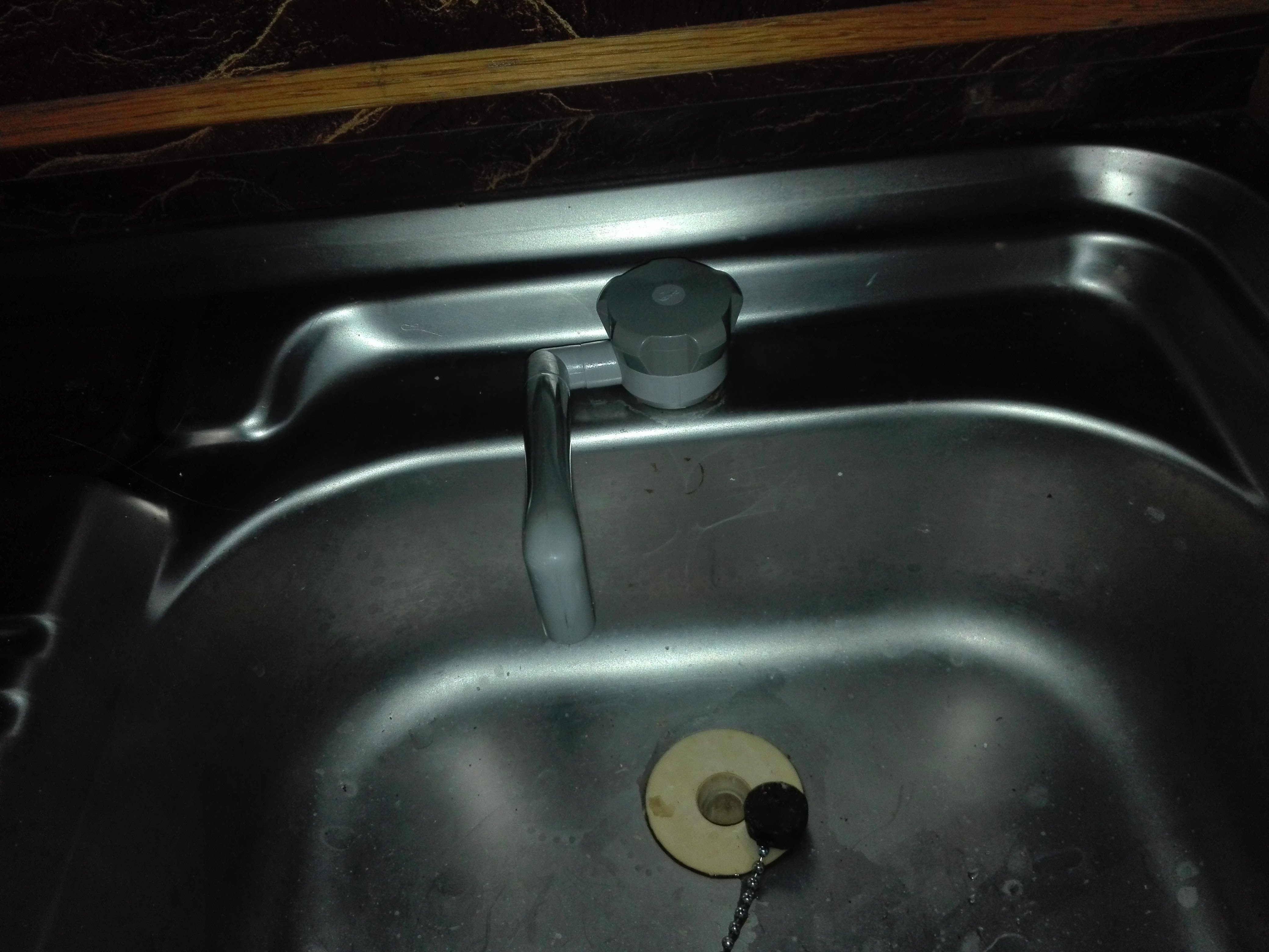

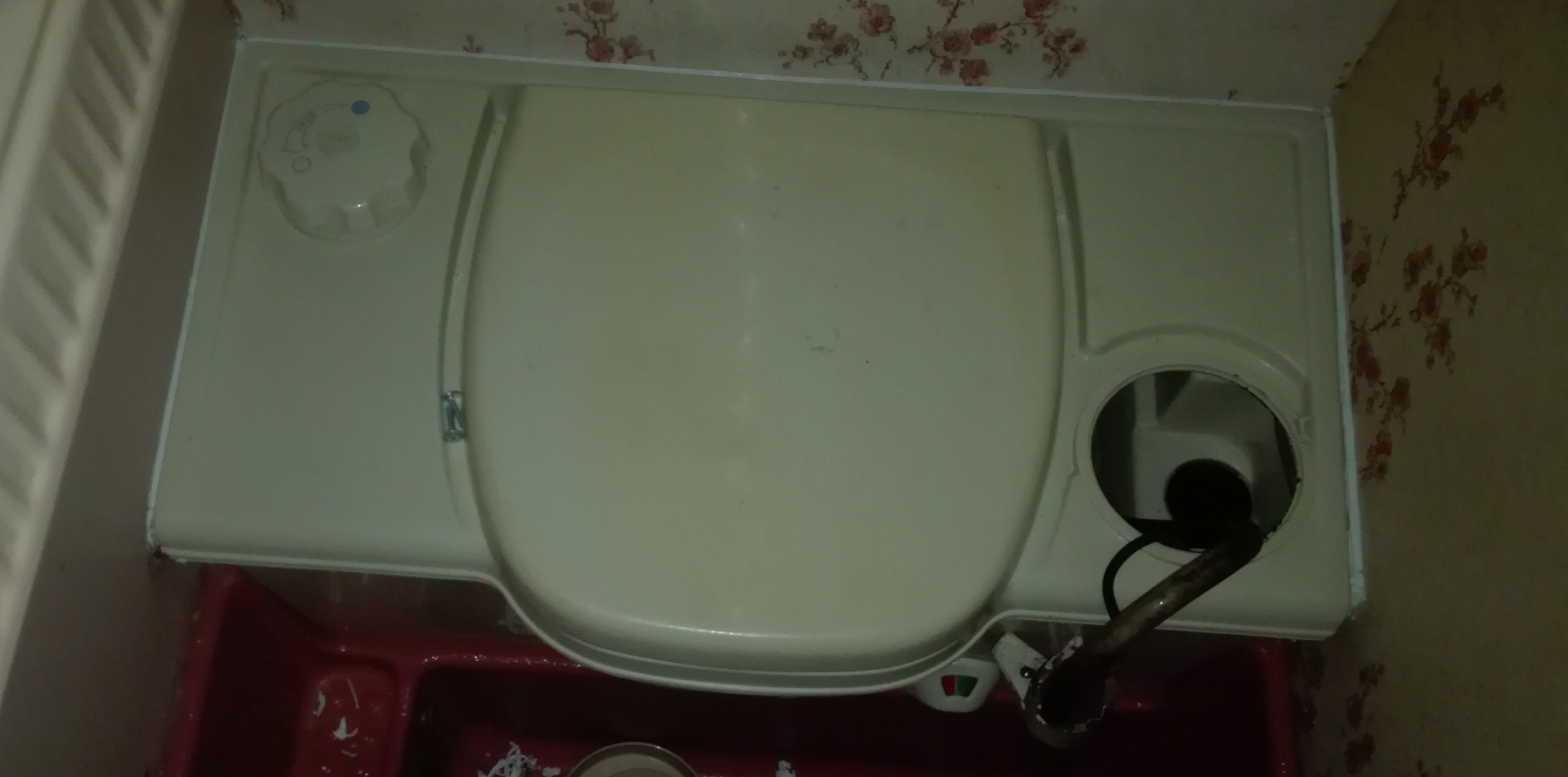

Do tego jeszcze załączam zdjęcie nowej toalety (tak brudno bo zaraz po montażu) W zlewozmywaku zamontowałem kran Comet (tak, skusiła cena?) oraz pompkę wody Comet Eko Plus, gdyż pompki również nie było w przyczepie.

Toaletę pięknie zasilikonowałeś :ok:

Prawdę powiedziawszy z tym silikonowaniem w ogóle mi nie wyszło, więc później odcinałem delikatnie nożykiem co trzeba.?

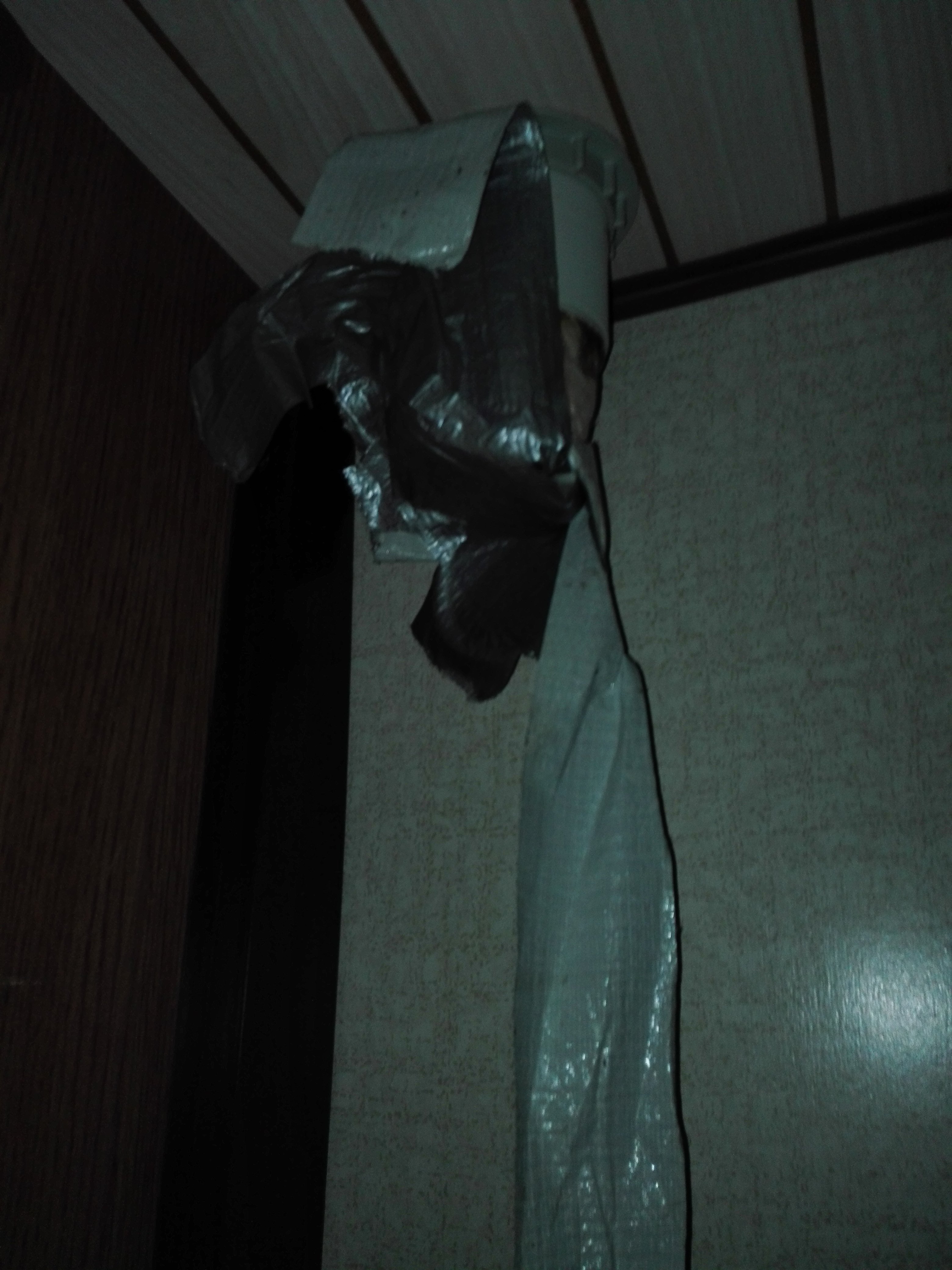

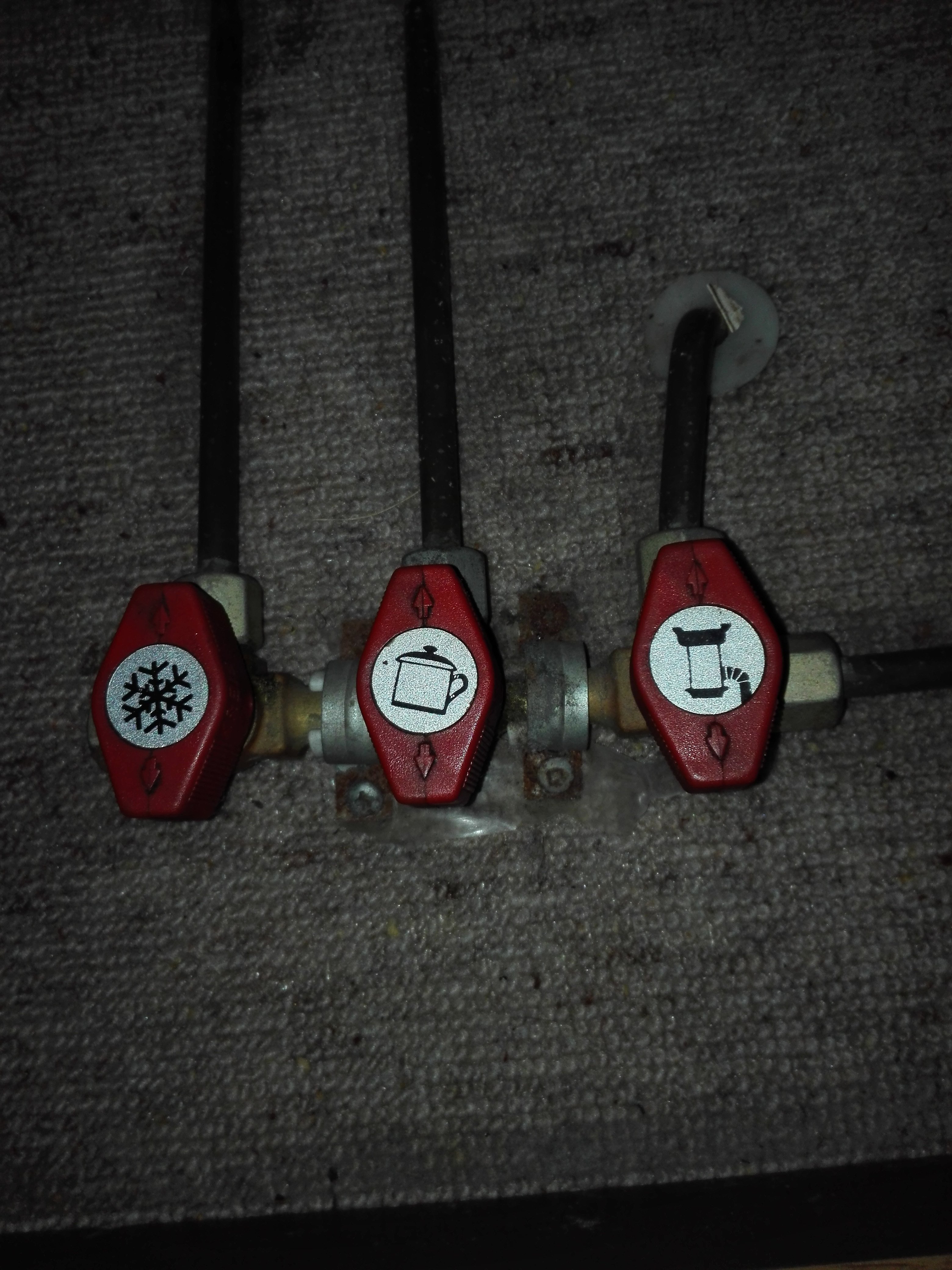

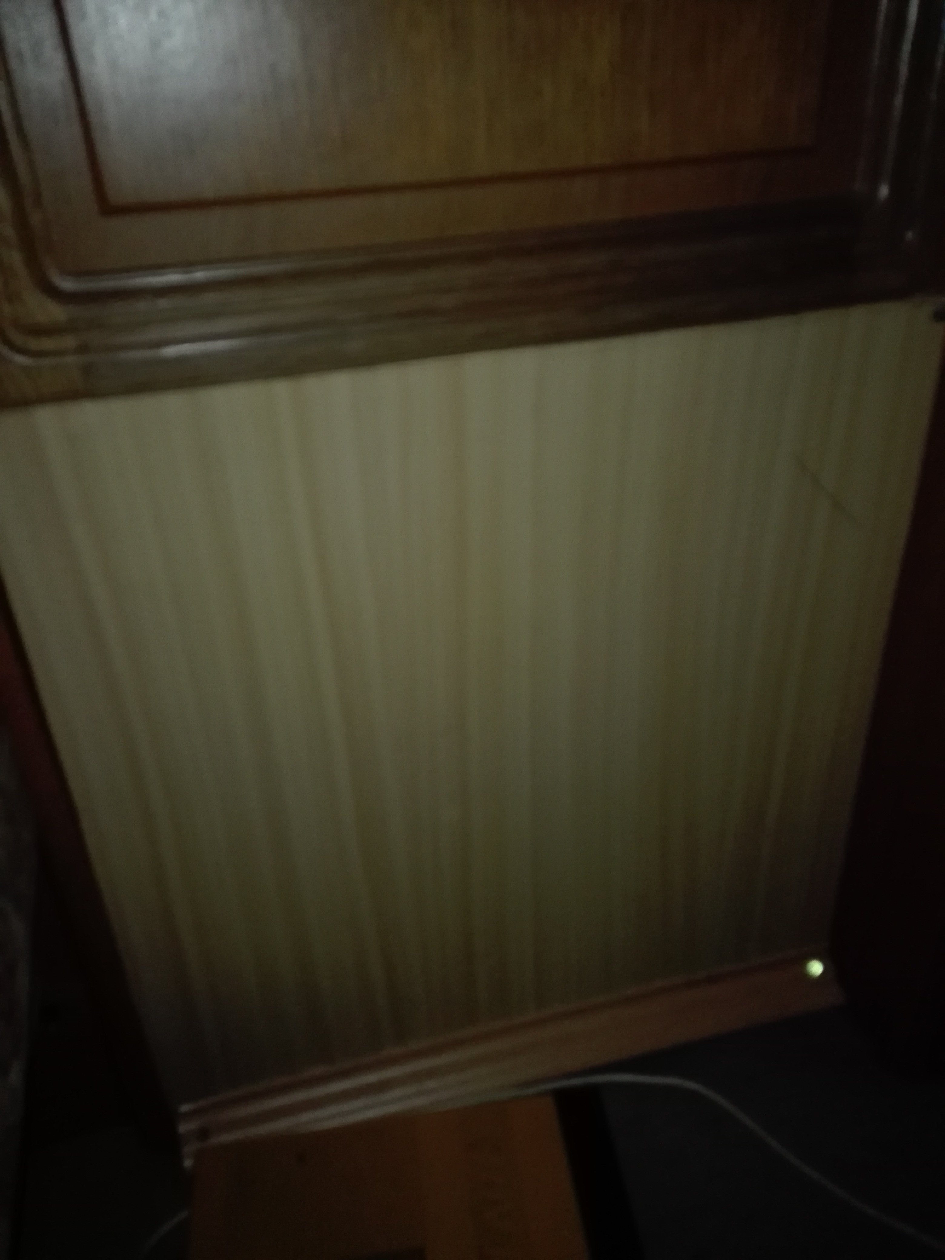

Właśnie tak planuję wypady na dziko i przydała by się truma. Jednakże mam potwierdzone przypuszczenia, a wręcz potwierdzoną pewność, że część roboty z montażem ogrzewania już mam z głowy, gdyż... kiedyś siedział tu jakiś piecyk ;) Zachował się przełącznik od wentylatora rozprowadzającego ciepło po przyczepce, rury rozprowadzające ciepło, komin na dachu, wychodzący z szafy. Jest również w szafce na podłodze zawór od gazu do piecyka, pod przyczepą "wyjście" od tego zaworu, gdzie przypuszczalnie powinna przebiegać rurka do piecyka. Zachował się również pod przyczepą uchwyt od tej rurki, a w szafie wycięty jest prostokątny otwór w podłodze, zaklejony tylko cienką drewnianą płytką. Również ta drewniana płyta na dole szafy gdzie powinien znajdować się piecyk nie jest oryginalna.
5 godzin temu, Malinki napisał:
A swoją drogą to ciekawe, po co ludzie to demontowali?
Przypuszczam że któryś z poprzednich właścicieli chciał sobie przełożyć piecyk do nowej przyczepki. Ale stuprocentowej prawdy obawiam się że nigdy się nie dowiemy.?

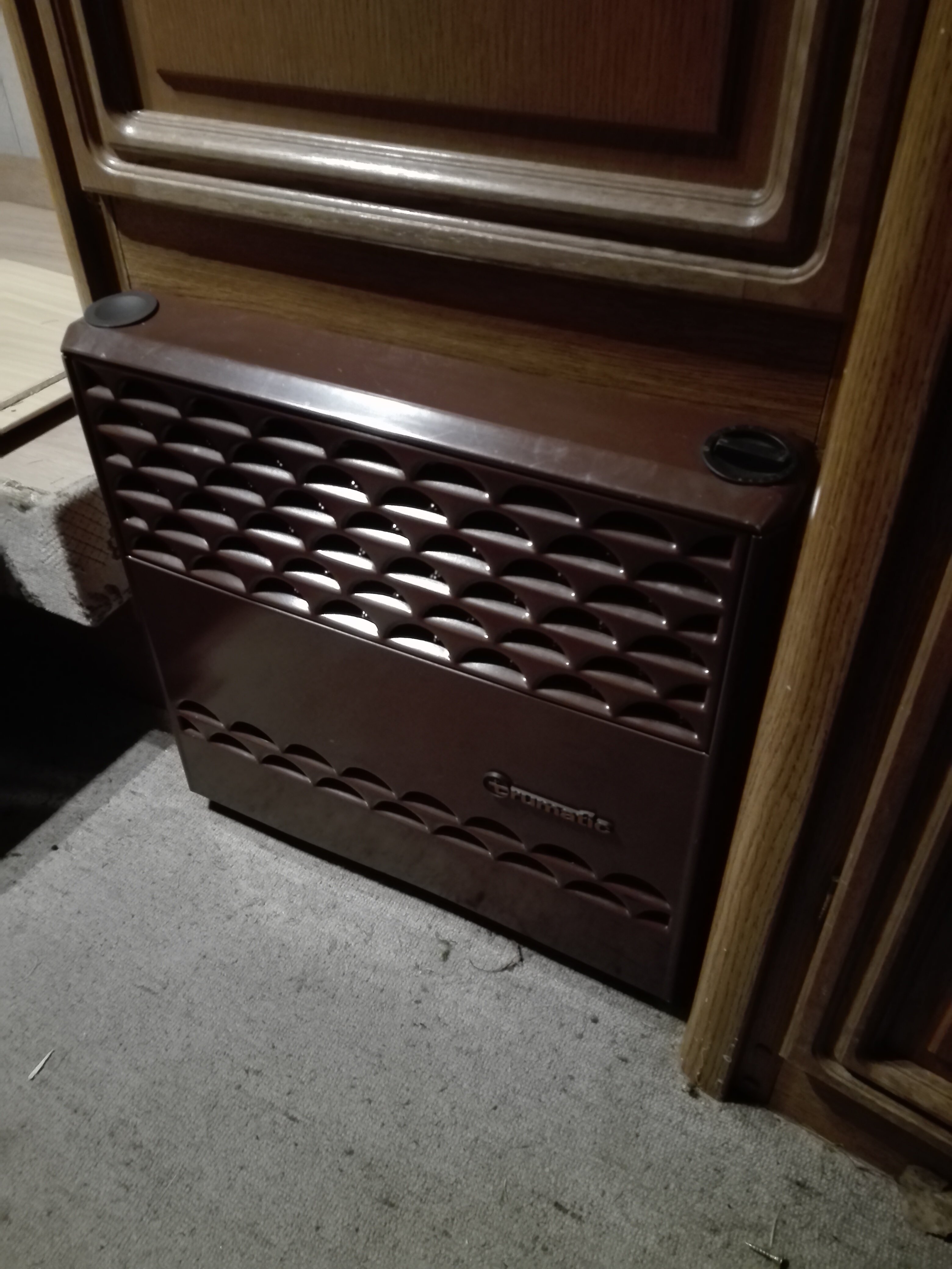

Witam po przerwie!

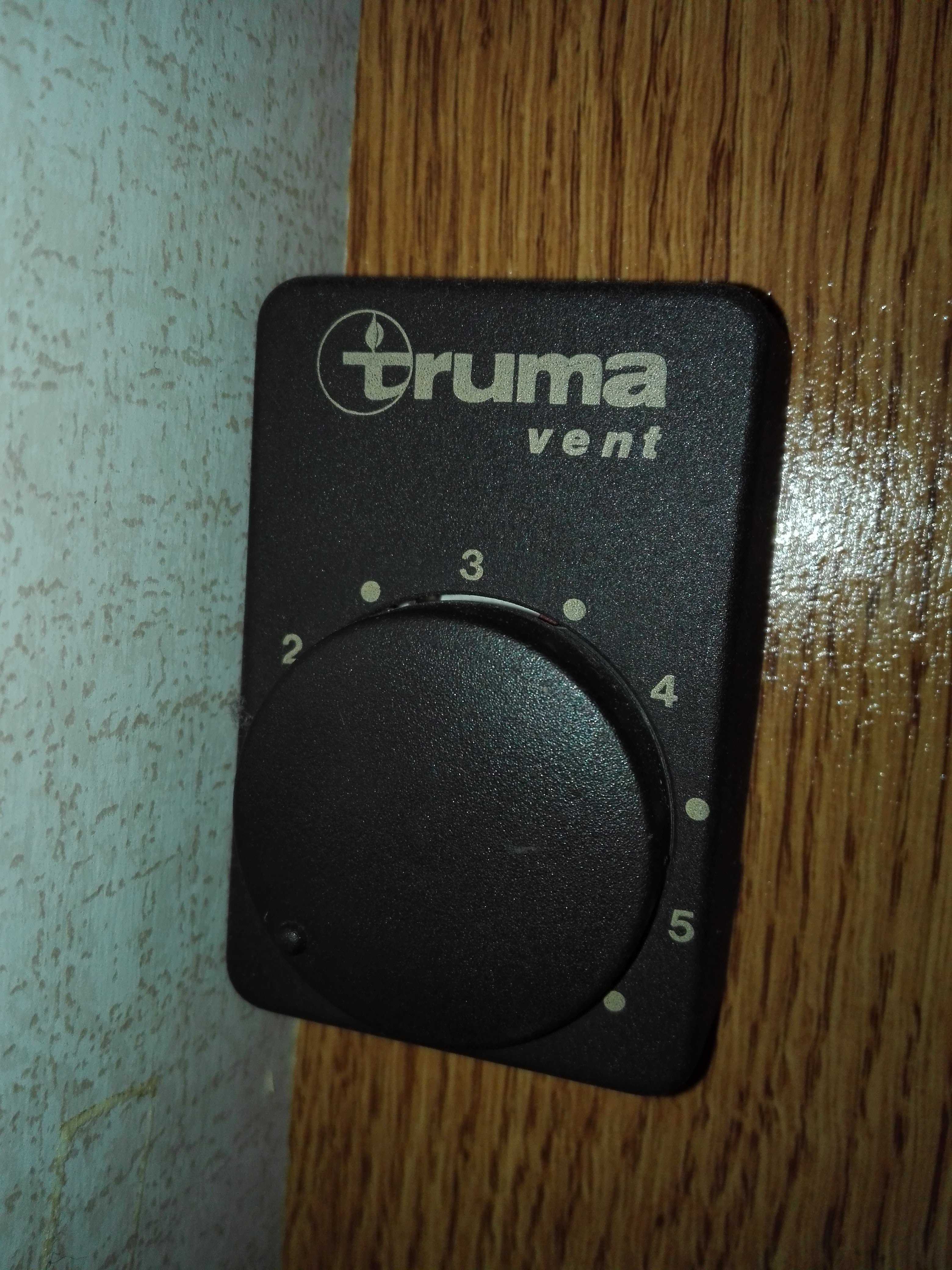

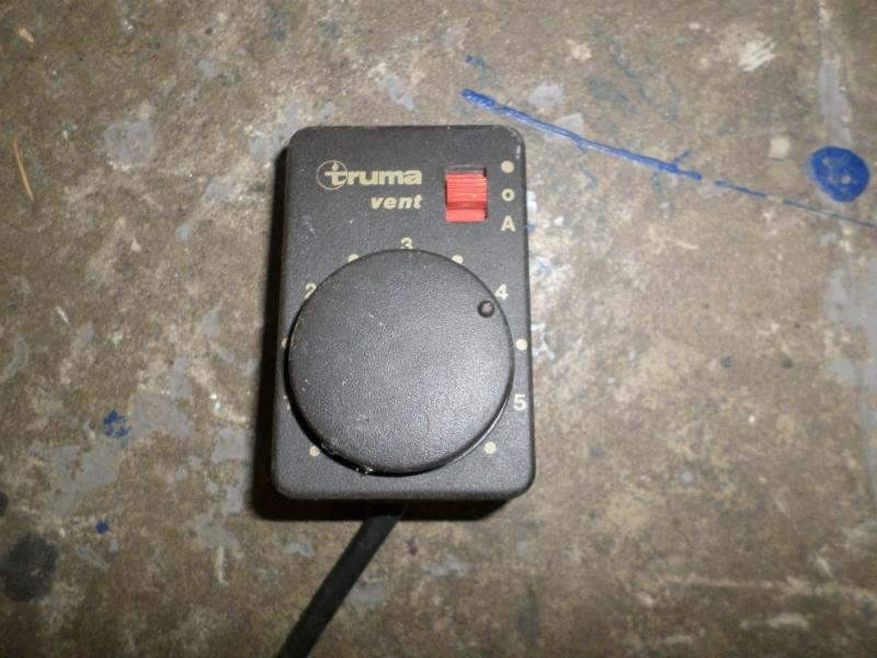

Długo mi zajął montaż piecyka (ze względu na stan zdrowia) ale w końcu ogarnąłem sprawę. Piecyk działa, ale niepokoi mnie praca wentylatora. Na wyłączonym piecyku wszystkie pozycje na przełączniku działają, można również wyłączyć całkowicie wentylator. Zaś po odpaleniu piecyka, wentylator chodzi cały czas, niezależnie od pozycji na przełączniku, nie da się go wyłączyć. Da się ustawić tryb automatyczny, manualny (wtedy reaguje na kręcenie pokrętłem) ale wyłączyć się nie da. Czy to tak powinno być?
Przełącznik mam taki jak na zdjęciu
