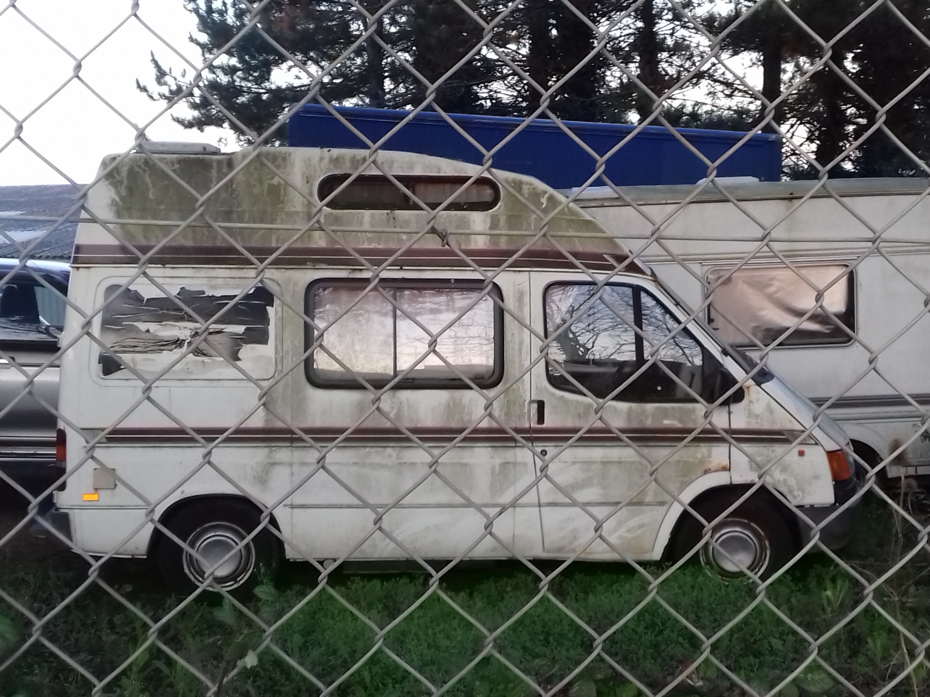

P.s 2. Aż mnię zabolało. Chciałem kupić ale nie chciał dziad sprzedać. Co prawda Anglik bo siedze w UK. Ale na przebudowe i części jak zbalazł. Swoją drogą takiej nadbudówki mniej więcej jak co bym szukał
