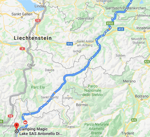

Ostatecznie nie przejechałem Maloji z przyczepą z powodu zmiany planów wakacyjnych. Jechałem przez nią vanem. Zjazd jest kręty i stromy. Duży ruch w okresie wakacji, w tym rowerzystów. Z jednej strony kemping z Silvaplany napisał, żeby nie obawiać się jazdy Maloją, z drugiej na niemieckich forach znalazłem zalecenia jazdy trasą przez Tirano, jak na zdjęciu (na YouTube można znaleźć nagranie z przejazdu). O ile dobrze pamiętam na Maloji trudno o miejsce do zatrzymania na wypadek rozgrzania hamulców.
