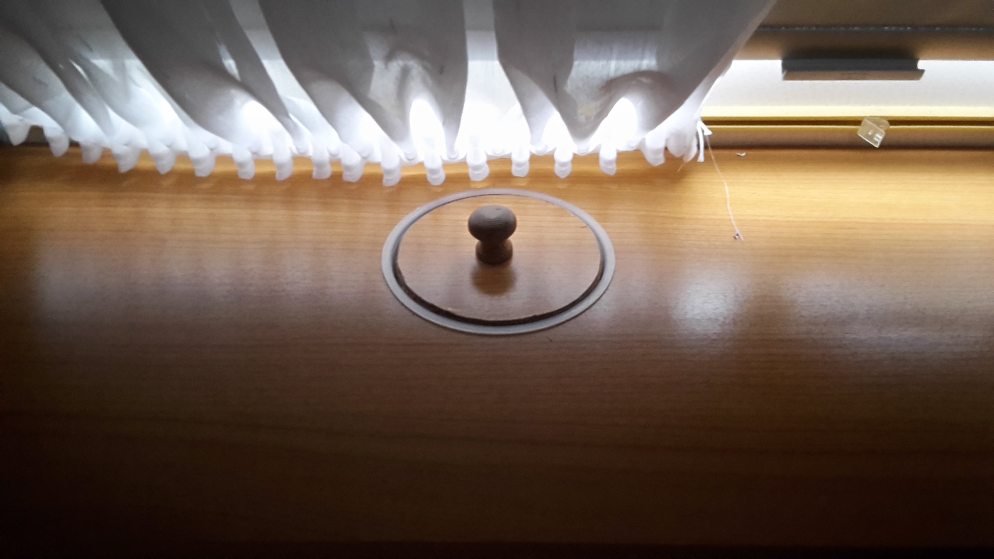

Zainspirowany filmikami na YT karawaningowca z kiki świat zastanawiam sie poważnie nad wykonaniem otworu w parapecie nad bakistą by mieć dostęp do zaworu z wnętrza przyczepy. Zwłaszcza jest to istotne, że na dyszlu mam bagażnik rowerowy, który w zasadzie całkowicie uniemożliwia otwieranie bakisty i dostęp do zaworu gazowego kiedy rowery sa na bagażniku, więc zwłaszcza w trakcie dłuższych podróży i przystanków w trakcie jazdy od razu pojawia się konieczność używania gazu. W obecnej sytuacji oznacza to konieczność zdjęcia rowerów z bagaznika i dopiero wtedy mam dostęp do bakisty. Otwór zamknął bym jakąś zaślepką lub drzwiczkami rewizyjnymi lub w inny sposób. Co sądzicie o takim rozwiązaniu? A może sporo użytkowników cepek robi taki otwór rewizyjny bo to faktycznie chyba bardzo ułatwia życie?
Otwór wykonałem otwornicą 125 mm, tak żeby pasował do zaślepki z systemu wentylacji który szczelnie  go zamyka. Taka średnica jest wystarczająca żeby wygodne zamknąć zawór butli. W zaślepkę wstawiłem tą część co wyciąłem ze środka. Czeka mnie jeszcze dotoczenie listwy maskującej aby to estetycznie wykończyć.
Myślę by zrobić otwór kwadratowy lub prostokątny o wymiarach zbliżonych do Twoich, skoro są wystarczające, i zamykać go wyciętym kawałkiem ale na jego krawędziach przymocować listwę T-eową, najlepiej drewnopodobną w kolorze zbliżonym do okleiny parapetu
Obawiam się tylko o dokładność cięcia pod kątem 45 stopni by na łączeniach w narożnikach to estetycznie wyglądało, bo wystarczy minimalnie zgubić kąt i listewki się nie będą zgrywały w narożu i będzie to ciężko skorygować by estetycznie wyglądało.
Ewentualnie zamiast listwy Teowej aluminiowej przymocować jakąś zwykła listewkę drewnianą bo w razie czego łatwiej byłoby dopieścić te łączenia, a potem to wybejcować pod kolor okleiny parapetu. Coś w tym stylu
listwa-drewniana-plaska-sciany-elewacje-
Ja teraz też bym zrobił kwadratowy ze względu na prostsze wykończenie np. listwami maskującymi MDF. Chociaż nie jest dla mnie problemem obróbka okrągłego otworu, bo mam odpowiednie narzędzia ale jakoś nie mogę się za to zabrać, chyba w myśl zasady, że prowizorki żyją najdłużej:D zostanie tak pewnie do momentu sprzedaży:lol:
