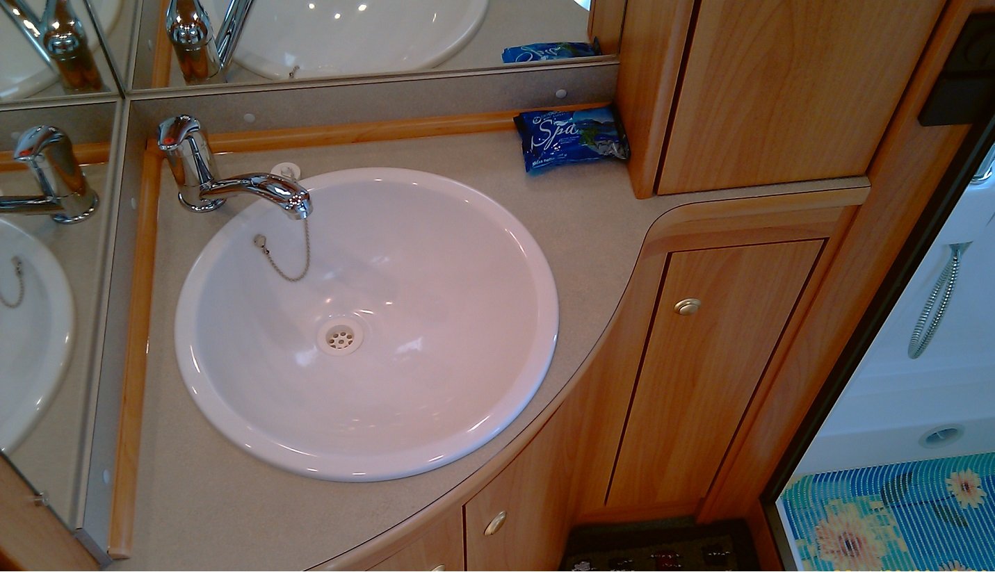

Krany mam takie jak na foto. Prysznicowej wylewki nie pokazuje, bo pękniety (urwana rączka) i do wymiany jest.
U mnie są jednak inne, czyli takie jak domowe (nie są z tworzywa, tylko w całości z chromowanego mosiądzu).
Ciekawe, czy Twoje nie mają przypadkiem włączników, jeśli instalacja była przerabiana (oczywiście teraz niepodłączonych).
