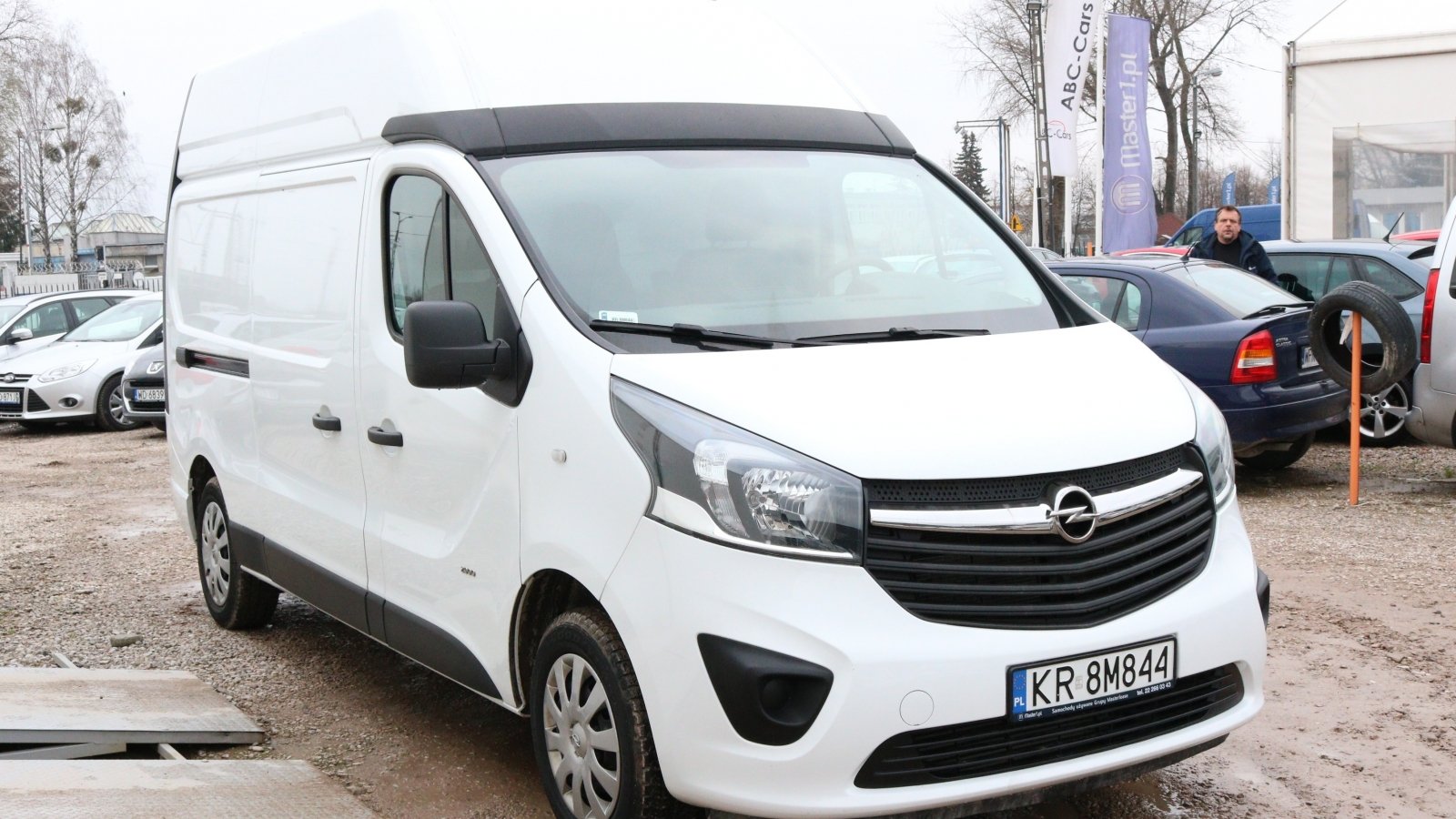

Benior
Czy w busie  ciężarowym 3 osobowym mogę od tak wywalić ławeczkę i wstawić fotel. Bus tylko dla 2 osób. Wywalić przegrodę i podjechać na stację i podbiją mi na osobówkę?
Bus typu jak na zdjęciach.

MARIOczy
@Benior Wywalasz podwójne siedzenie i przegrodę, wstawiasz siedzenie pojedyncze homologowane (np z takiego samego tylko pojedyncze), jedziesz do rzeczoznawcy, mówisz, że chcesz osobowy (200 - 300 zł) i jedziesz na OSKP z tym kwitem. później do WK po nowy DR i masz osobówkę.
