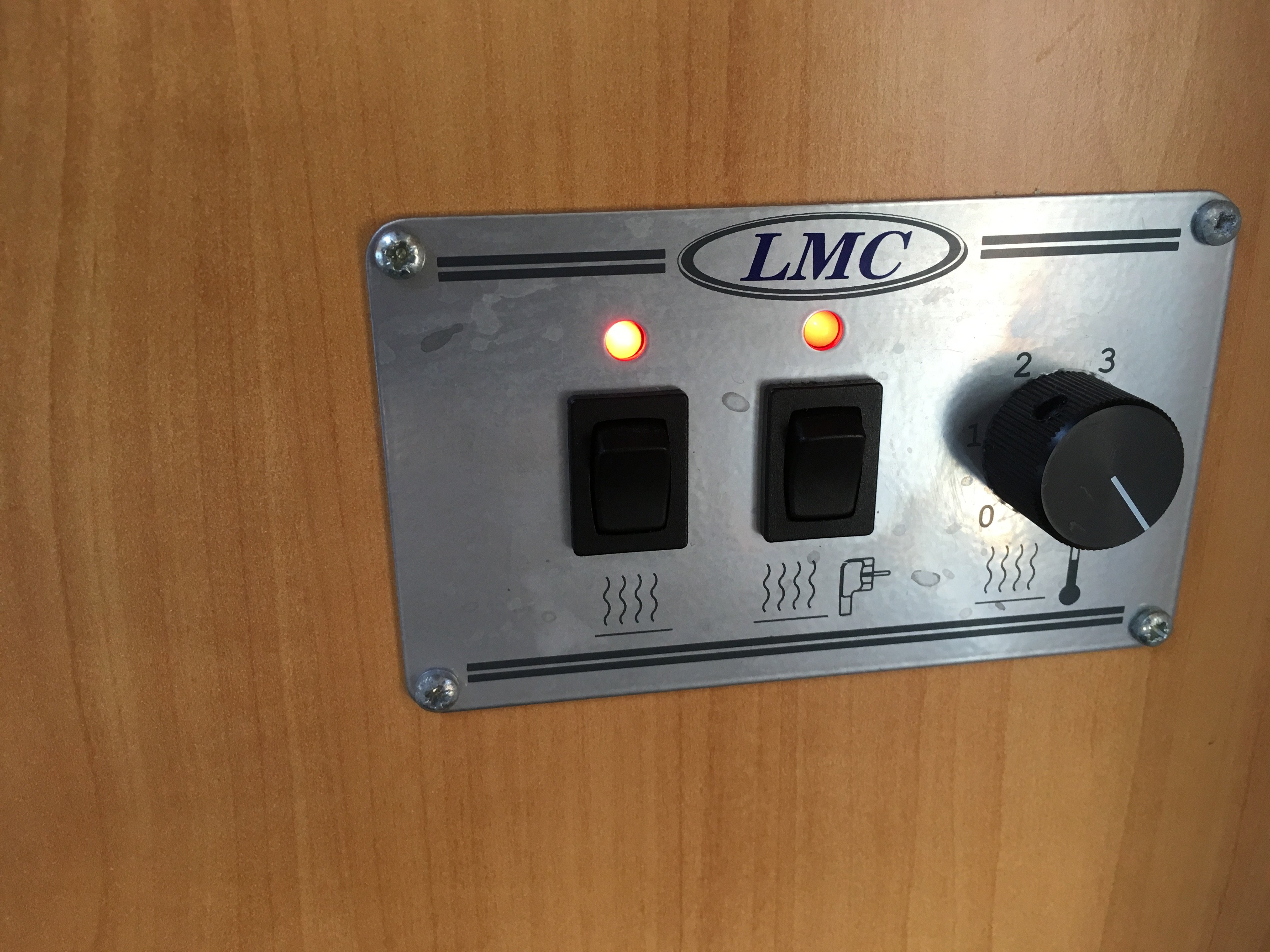

U mnie nie ma kaloryferków, sama podlogówka. Dodatkowo jest normalna truma z rozprwadzeniem powietrznym. Jak byłem w danii to widziałem pełne alde z kaloryferami, tutaj taki jakby niepełne?
Właśnie włączyłem na 12, zobacze ile zje z aku, aku jest nowy, z tego roku i ma 100ah, przy włączeniu jest tyle
Chyba jednak na 12v działa tylko pompka, albo grzałka tak słabo daje że akumulatora braknie do zagrzania. Po dwóch godzinach temperatura płynu taka sama, przynajmniej na tyle co wyczułem jak wsadziłem paluchu do zbiorniczka. W tym czasie włączone światło i mover na ok 10min. Po tym wszystkm napięcie 12,68
Nie ma szans aby ten bojler Trumy działał na 12V

Głupi ja... nie pokojarzyłem że grzałka jest w bojlerze, pomyślałem że go wsadzili żeby powietrznie dogrzewać. Przecież logiczne że w bojelrze nagrzewa jak wodę użytkową, i to na 12v nie pójdzie.
To już wyjaśnione
@Jarosław69 wczoraj wieczorem siedziałem sobie w budzie i włączyłem podłogówke, po parudziesięciu minutach już sie nagrzało i podłoga przyjemnie ciepła. Na dotyk ręką czuć gdzie jest podłogówka a gdzie nie ma. Dodatkowo w lmc w schowkach i pod łóżkami jest podwojna podłoga dla lepszej wentylacji w zimie. Już nie mogę się doczekać pierwszego wyjazdu zimą. Mam nadzieję że ta podłoga sprawdzi się żeby położyć buty i spodnie o żeby fajnie wyschło
