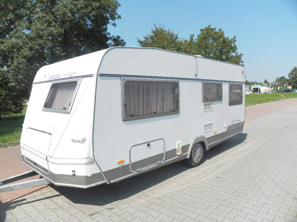

Myślę o zakupie przyczepy - mam w swojej okolicy przyczepę Hymer Eriba 545 z 1999 roku (podobno modelowo 2000 r. ale nie umiem tego ocenić..). Byłem, oglądałem - wygląda dobrze. Sucha, fajnie utrzymana i wyposażona. Ma jeden problem jaki zauważyłem i nie wiem na ile poważny - pęknięte okno kuchenne (zdjęcie, zaklejone przez właściciela w tym roku - pękniecie jest świeże) i delikatnie połamaną kratkę pod nim (skutek wyjmowania lodówki w serwisie - wymiana grzałki lodówki), również widoczne na zdjęciu - wyszczerbienie dwóch żaluzji po lewej stronie na dole kratki od lodówki). Czy to okno można gdzieś dostać w normalnej cenie lub zastąpić? I drugie pytanie - czy przyczepa w tym wieku (niezależnie od dobrego jej stanu) to problem z serwisowaniem? Nie ukrywam że to moja pierwsza przyczepa i zwyczajnie nie mam doświadczenia a świat podróży z domem na plecach mocno mnie pociąga.. :)
Co powiecie?..
Na pewno nie jest to model 2000, a raczej 1996-1997.
Co do nieprawidłowości to tylko pęknięte okno zauważyłeś? A nie zauważyłeś że to jest jakiś ulep po wypadku? Ściana wymieniona, jakieś dziwne wstawki - listwy maskujące, wstawione jakieś drzwiczki od innej przyczepy, nieoryginalne malowanie:

Z tyłu przy raczkach tez nie jest za ciekawie.
To pewnie przy okazji wyjmowania tej lodówki ;) Wyrwali całą boczną ścianę i przy okazji dostało się też tyłowi ;)

Patrzyłem na te listwy, ale wyglądają jakby były tam seryjnie zamontowane.. Tak drzwiczki zwróciły moja uwagę - nie pasują do malowania, ale z drugiej strony malowanie wygląda jakby było tam od początku.. Wrzucę jeszcze kilka zdjęć koło 14-15.
Hehehe rok produkcji 98, Isza rej 1999, ale model 2000r.
Jakieś listwy przypodłogowe seryjnie zamontowane? :D
Cytat
Masz moje foto jak ta przyczepa wygląda w oryginale. To co pokazałeś to ulep po wymianie całej dolnej ściany.
Do tego handlarz to bajkopisarz. Pisze, że rok produkcji 2000, a potem że 1998, ale I rejestracja 1999 :D Mistrz. Szkoda tylko, że zapomniał napisać o tej rzeźbie, jakiegoś artysty rzeźbiarza ;)
Tu masz Hymer Moving 545 z 2000 roku. Delikatnie się różnią ;) No ale kto wie, może ta sprzedawana też tak wyglądała, ale po naprawie wyszło co wyszło :P
To jest cos z okolic roku 1997-1998. Tak wtedy wygladała Eriba-Moving (podobna bardzo do Eriba-Nova była którą ja mam z 98r). Załączam katalog z 1998 i widać jak wygląda model 98r.
Tak jak piszą koledzy powyżej naprawiana jest i malowana na 100%.

Czyli temat się wyjaśnił - dziękuję wszystkim za pomoc. Nie wysyłam zdjęć bo to nie ma sensu, :) ale uczciwie muszę przyznać że w środku i pod względem wyposażenia było dobrze.. A - i to nie handlarz - w czasie rozmowy widziałem zdjęcia z kilku lat z wyjazdów nią z rodziną, więc to przynajmniej prostuję. A ja szukam dalej..
I jeszcze jedno - czy (pytanie na przyszłość) takie sytuacje jak to okno są naprawialne inaczej niż wymiana?
Wymiana. Tego nie naprawisz. A nawet jak jakoś Ci się uda posklejać, to prędzej czy później pójdzie dalej.
