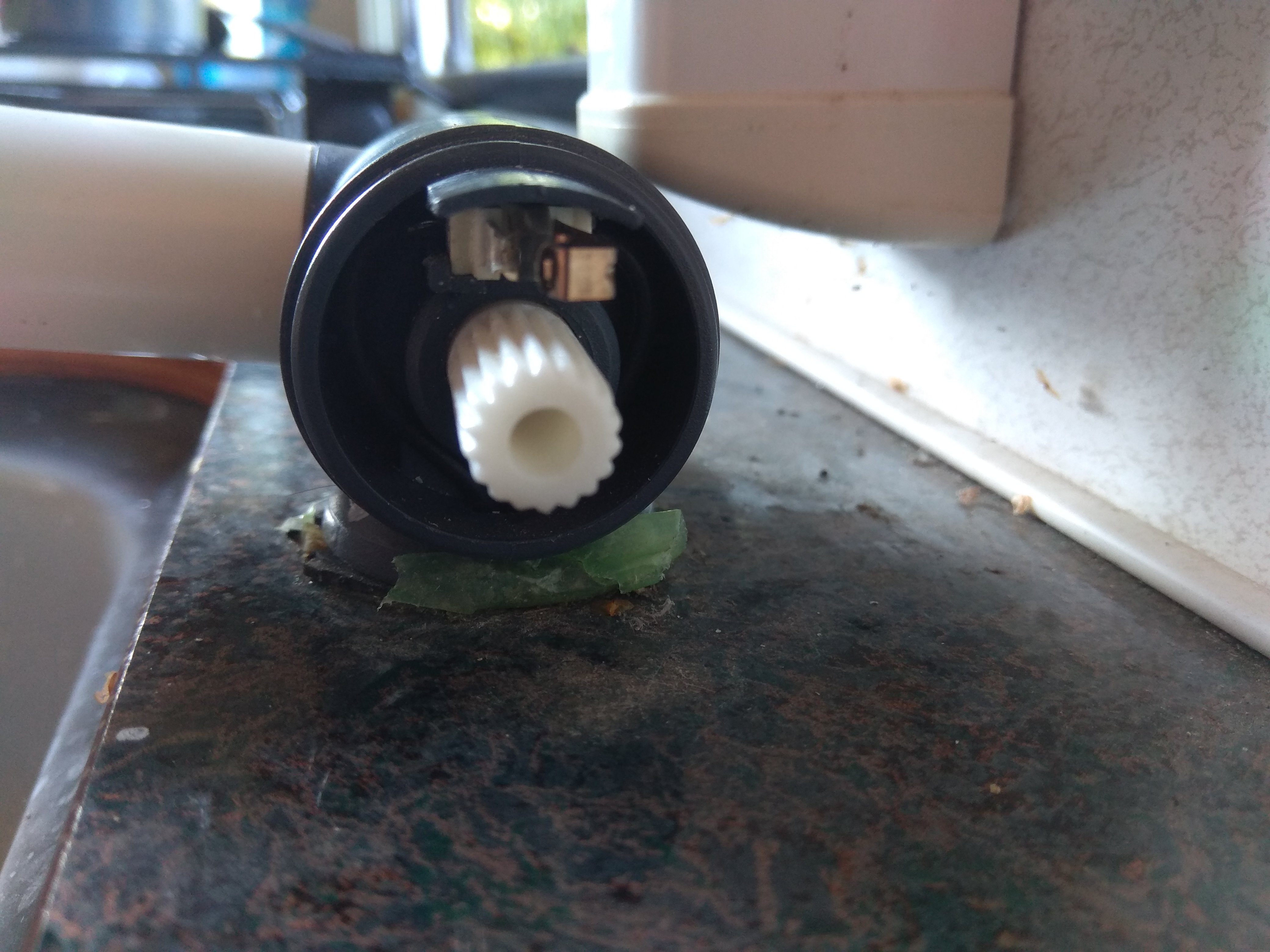

Hej. To mój pierwszy post na waszym forum. Do tej pory korzystałem z niego pasywnie. Udawało mi się znajdywać odpowiedzi na moje pytania. Jednak teraz napotkałęm problem. Szukałem w napisanych już tematach, lecz nie znalzałem podobnego.
Sytuacja wygląda następująco. Kran nad zlewem w "kuchni" raz działał, raz nie działał. Postanowiłem go rozłożyć. Zdjąłęm wajhę po prawej stronie sterującą wodą oraz mikrostycznikiem. Pod spodem jest ośka od zaworu wody, oraz mikrostycznik. Włącznik ten zaraz po zdjeciu wajhy był nieprawidłowo złożony tzn. sprężynka robiąca z niego włącznik bistabilny była założona nieprawidłowo. Założyłem ją tak jak powinna być. Mam problem z założeniem wajhy w taki sposób aby wszystko działało. Zawór wody otwiera się ruchem wajhy ku górze, jednak mikrostycznika nic wtedy nie uruchamia. W tej wajsze jest taki wariat plastikowy, który wydaje mi się, że powinien coś robić (może być też tylko blokadą żeby jej nie obróćić bardziej niż). Siedzieliśmy wczoraj z ojcem nad tym z godzinę i nie udało nam się rozkminić jak to powino wyglądać. Jestem na 99% pewien, że nie było w środku dodatkowych elementów żadnych. Rozkładałem wszstko powoli i widziałbym gdyby coś wypadło. Załączam zdjęcia kranu, mikrostycznika w środku ( w obu pozycjach)  i tej wajchy. Dziękuję za odzew i pomoc :)

desperos
Czy pewny jesteś,że ten element był źle założony?Jeżeli chodzi o taką małą blaszkę z malutkimi otworami na jej końcach i delikatnie wygiętą w łuk to powinna być założona wybrzuszeniem do wewnątrz.Jeżeli wajcha jest zdjęta to włącznik jest w stanie zwarcia i załącza pompkę.Ten "wariat platikowy" przy zamkniętym kranie powinien naciskać na miktowłącznik i powodować w nim rozwarcie.Zakręć zawór po czym delikatnie go odkręć i załuż wajchę tak aby ten "wariat" po zamknięciu zaworu naduszał na stycznik włącznika.Ale wcześniej sprawdz czy aby w dobrą stronę założyłeś blaszkę bo ona ma za zadanie utrzymywać włącznik w stanie zwarcia przy odkręceniu wajchy.Przerabiałem to w swoim Kipie tydzień temu bo pompka chodziła cały czas gdyż synek za mocno dokręcił i ułamał "wariata" .Powodzenia ;)

Perun Whips
hmm... założyłem tak jak mi się wydawało, że powinno być. Mówiąc "wybrzuszeniem do wewnątrz" masz na myśli do wewnątrz przyczepy, czy do wewnątrz tego mikrostycznika? JEst obecnie założona tak jak na rysunku 1, czyli brzuszkiem do wewnątrz mikrostycznika.

desperos
Tak jak na rysunku nr 1 .A założyłeś tymi tymi otworkami w blaszce na te wypustki coby sztywno siedziało?Są dwie takie wypustki na każdy z końców tej blaszki.I jeszcze jedno.....sprawdzałeś czy mikrowłącznik w tym stanie jak na rysunku jest zwarty?  Przy zakręcaniu pod koniec powinno być słychać kliknięcie i to jest oznaką,że jest dobrze złożone bo wtedy rozłącza styki.

Perun Whips
Tak, założyłem otworkami na wypustki :) Na rysunku który teraz dodaję załączam oba stany w jakich może być włącznik. Włącznik w stanie drugim jest włączony, a w pierszym wyłączony. NA zdjęciach załączonych w pierwszym poście widać również oba stany włącznika (zdjęcie 1 - ON, zdjęcia 2,3 - OFF). Nie do końca ogarniam w jaki sposób ten "wariat plastikowy" miałby reagować z włącznikiem niestety, tak, żeby go przełączać między stanami. Czegoś ewidentnie nie dostrzegam tutaj.

desperos
Sprawdzałeś miernikiem czy jest OFF bo powinien być tak jak na rysunku 2.Gdy "wariat" napiera na element zielony z rusunku to powoduje rozłączenie.Ze zdjętym pokrętłem bezwzględnie musi być na ON.Pokrętło odkręcone powinno odblokowywać ten element zielony i powodować załączenie pompki.

Perun Whips
Kurcze... Jutro będę na działce to ogarnę. Generalnie ten przełącznik ma dwie pozycje w których pozostaje po włączeniu w daną pozycję. W poz 1 jest off a w 2 on na 100% bo słyszę kiedy pompa pracuje, a kiedy nie. Z tego co mogę rozumieć, to, że ten przełącznik powinien być monostabilny, a jest u mnie bistabilny. Kiedy tylko wariat się cofa przyt odkręcaniu kranu to przełącznik powinien automatycznie przeskoczyć w pozycję 2, a kiedy ten go dociśnie, to powinien płynnie przejść ( u mnie przeskakuje i zostaje w niej) w pozycję 1. Spróbuję może delikatnie podgiąć element zielony, tak, żeby domyślnie bez nacisku wariata zawsze był w pozycji 2.

Perun Whips
Rozwiązanie: Ze względu na zbyt mocne dokręcenie, lub częste używanie blaszka oznaczona kolorem zielonym podgięła się z włącznik z monostabilnego stał się bistabilny. Odgięcie blaszki zielonej spowodowało, że włącznik stał się monostabilny. Dzięki temu mikrowyłącznik jest automatycznie w pozycji ON, a kiedy zakręca się kran to się go wyłącza. Morał jest taki, że przełącznik bez założonej wajhy zawsze powinien być w pozycji 2.
