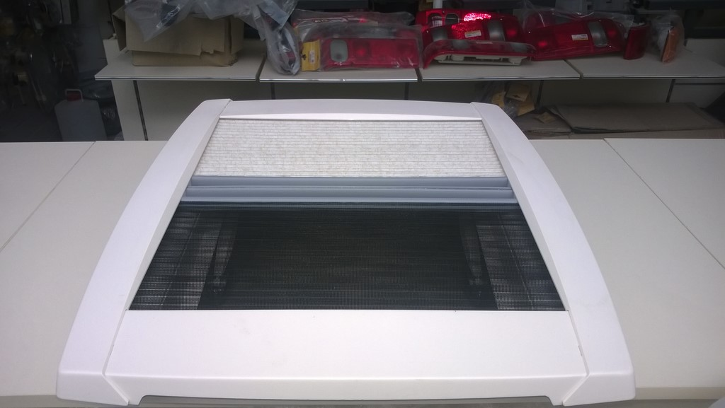

Czy może okno MPK Vision Star, które założyłem już w głównej części przyczepy tzn, ciemny przeźroczysty plastik otwierany do góry w jedna stronę i rozsuwana roleta lub moskitiera.
Plusy:
- Możliwość całkowitego otwarcia (może być też wadą w przypadku deszczu)
- bardzo łatwo rozsuwa się roletę lub moskitierę
- wygląda bardzo estetycznie
Minusy:
- trzeba pamiętać aby zamknąć w przypadku deszczu
- wydaje mi się, że bardziej grzeje słońce w upał
- gorzej czyścić w przypadku gdy nawpada na moskitierę śmieci lub owadów
Czy ktoś ma okno typu MPK Vision Star w łazience? Jakie wrażenia? Które rozwiązanie wg. Was warte jest polecenia do łazienki?

Mam vision 3x. I jestem zadowolony bardzo.
Minus w postaci słabego czyszczenia moskitiery można rozwiązać dmuchaniem paszczą od środka ?
Innych wad nie zauważyłem, z deszczem trzeba uważać, to fakt, ale poza tym super.
Wysłane z Tapatalk
Muszę jeszcze pomierzyc, żeby z tym Visio otwierały się szafki w łazience. Ma ono szerszą ramkę z roleta i moskitiera. W głównej części przyczepy jest u mnie po wymianie na styk z otwartymi drzwiami szafki kuchennej.

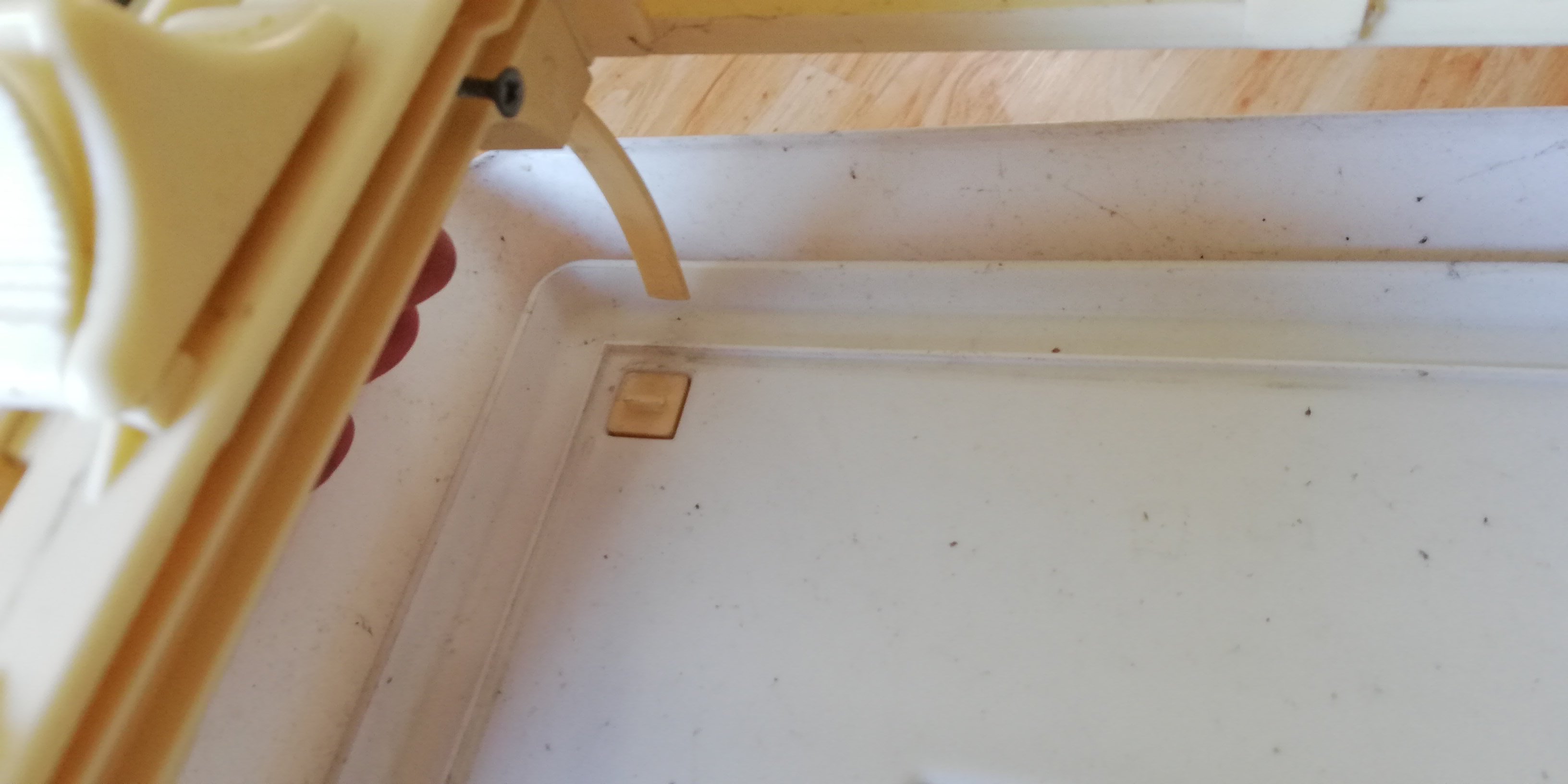

I lepiej pomierzyć wszystko i to dokładnie.Ja już drugi dzień walczę z wymianą okienka. Mam okno 40x40 o całkowitej szerokości zewnętrznej i wewnętrznej  46 cm. I teraz problem , bo do wyboru mam tylko to okno, które pokazałeś na zdjęciu, że takie miałeś.Ot gówienko za 235 zł. I nic innego nie mogę kupić bo: grubość dachu mam 23 mm, a większość okien zaczyna się od 25 mm. Ja mam całkowitą szerokość okna 46 cm, a większość nowych okien do otworu 40x40 ma szerokość od 50 cm w górę. A ja zamontowałem sobie panel solarny  i spojler na okienko dachowe i teraz najszersze okno jakie mógłbym wsadzić to 48 cm po zewnętrznych wymiarach :(  Na dodatek trzymają mnie meble w środku, szafa jest tak szeroka, że  rama wewnętrzna okna również nie może przekroczyć 48 cm :( I dupa, zostaje mi tylko ten tani szajs :(  A wszystko przez takie pieprzone małe pęknięcie, a właściwie oderwanie się głupiego dzyndzla .Chyba tir mi to urwał i to od tyłu. Przez to musiałem zjechać do domu z trasy :(  Ale co ciekawe nawet w najgorszą ulewę okienko nie przeciekało :)  Niestety zjechałem na chatę, bo bałem się, że następny tir wyrwie wszystko z korzeniami. Na nic się zdał mój spojler przed okienkiem, bo niestety tyłu okienka już nic nie zabezpiecza :(
Niestety MPK Vision Star jest obecnie nie dostępne w sprzedaży w PL. Muszę poszukać czegoś innego.
