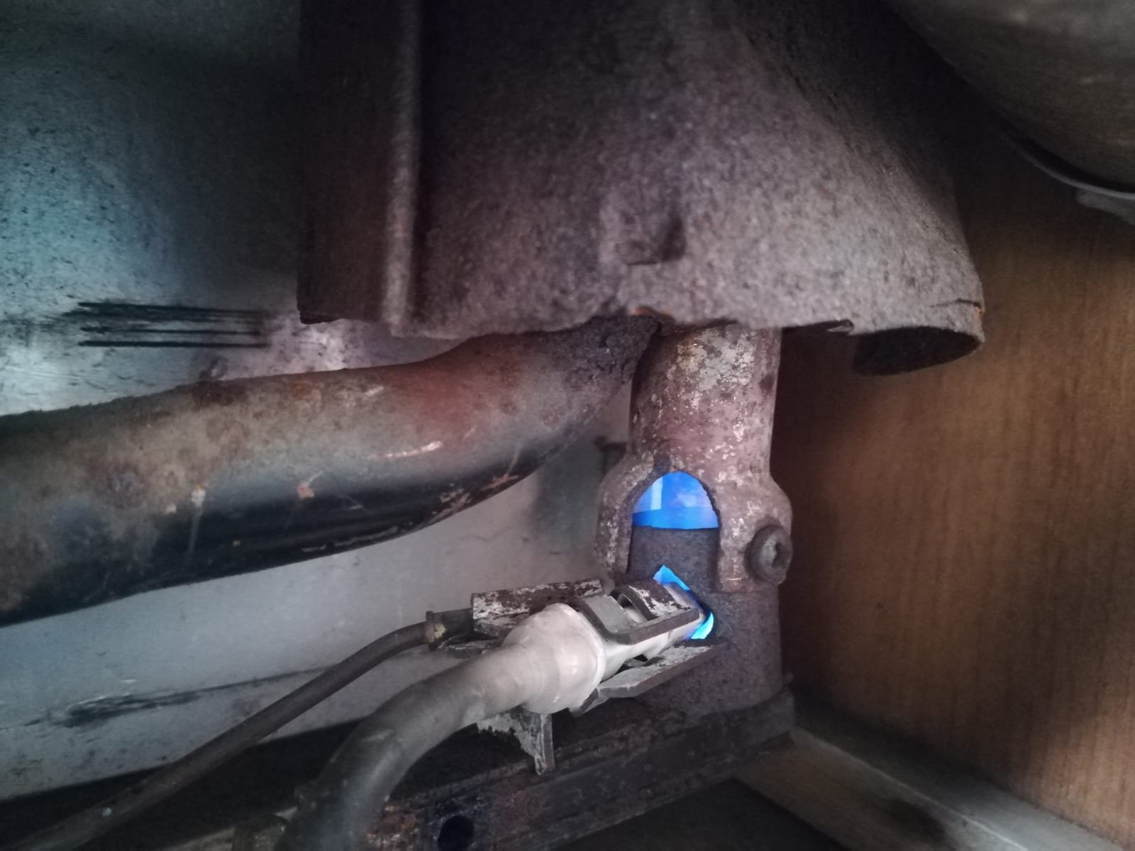

Witam wszystkich mam problem a mianowicie w kamper ku Fiat Ducato zabudowa Hymer 1992 r.  Posiadam lodówkę działa ona na 230 v mrozu jak diabli gdy przełącza na gaz zapala się płomień utrzymuje się, pali się ładnie na niebiesko ale nie chłodzi. Co może być tego przyczyną  już dysze wyczyscilem kominek również przedmuchalem. I dalej nic proszę o pomoc. Pozdrawiam
Witaj,a czy regulacja wysokości płomienia działa,tzn.możesz zwiększyć lub zmniejszyć płomień?
