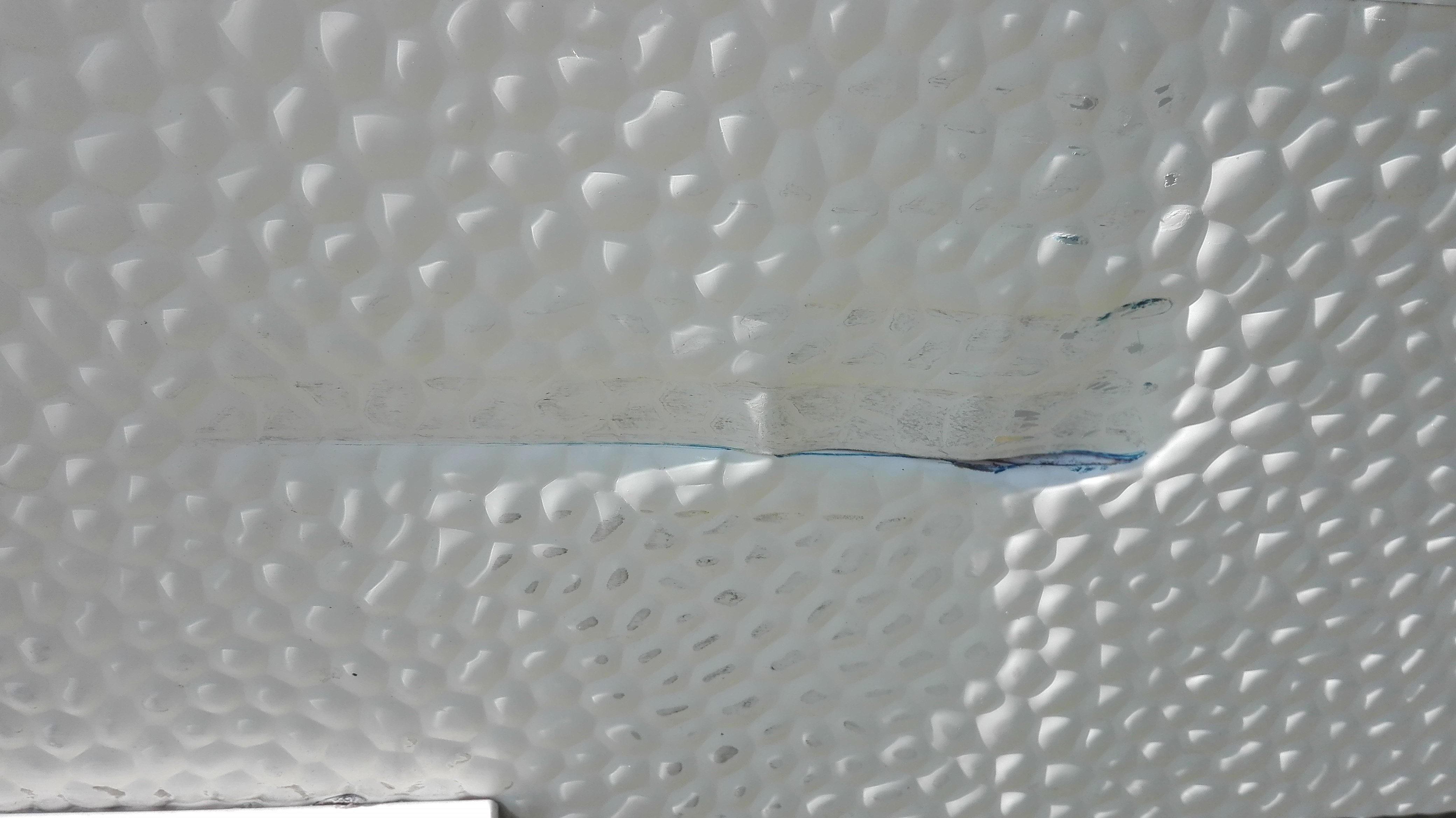

Wakacyjne rozdarcie
Na rybiej łusce jakkolwiek nie lepić jakąkolwiek taśmą, czy nalepką, będzie równo leciało "dolinami" między blachą a taśmą i wpływało w rozcięcie.
Nalep coś od zewnątrz, byle nie na taśmie/przylepcu. To musi być coś, co uszczelni też "doliny" w łusce, nie tylko przylepi się do "szczytów" (choćby taśma wydawała się szczelna, już po kilku minutach deszczu, na przezroczystej taśmie widać, jak dolinami powolutku się sączy, sprawdzone).
Może jakiś znaczek, plakietka, walnięty np. na silikon/sikaflex po obwodzie wokół pęknięcia (chyba łatwiej będzie usunąć ten pierwszy)?
A docelowo - o ile nie plakietkę itp., może doposażyć cepę w tym miejscu (o ile się da - w jakiś dodatkowy wlew/zewnętrzne przyłącze wody/gazu itp., elektryki lub atrapę takowegoż, kratkę, lampkę oświetlenia zewn./ pozycyjną/obrysową, przed montażem prostują blachę na ile się da?)
Czym ty się tak przejmujesz, zrobiłeś kuku swojej przyczepie.. można z tym żyć :lol:
Kilka lat temu w Grecji zrobiłem taką dziurę u siebie w poszyciu że mi blacha pękła, wbiło mi się lusterko zaparkowanego auta na ulicy.. stało się, dałem ciała ale jakoś nie rozpaczam z tego powodu do dzisiaj :D
Jeżeli myślisz o profesjonalnej naprawie rybiej łuski to chyba tylko w taki sposób:
Miłego urlopu:hej:
Jak dla mnie to tylko sikalflex, jedź do jakiegoś marketu budowlanego i kup. Jak nie masz gdzie kupić to zalep czym masz. A zakitujesz to jak będziesz miał już dostęp do siki. Nawet jak ci trochę zacieknie to przecież wyschnie. Jak możesz to odtłuścić to wcześniej benzyną ekstrakcyjną.
Do zabezpieczenia przed wilgocią (na czas pobytu na wczasach) wystarczy miejsce rozerwania (nie wgniecenia a rozerwania) oczyścić benzyną ekstrakcyjną i wypełnić silikonem do zastosowań zewnętrznych (żeby to jakoś wyglądało warto granice bytności silikonu wyznaczyć taśmą malarską, którą zaraz po wypełnieniu zerwiesz). Naklejki sobie daruj.
Po powrocie masz wiele opcji naprawy. Nie wiem czy ktoś zrobi to jak na filmiku od kolegi KubaL (bardzo fajny film !! ). Myślę, że blacharz jest w stanie wgniecenie wyciągnąć i rozerwanie wypracować do wizualnego poziomu rysy (podkreślam: wizualnego poziomu !!).
