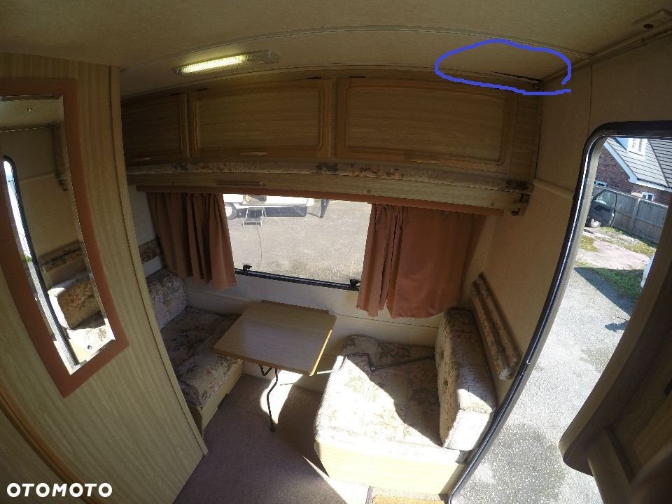

Łamany dach czyli chodzi o ta przyczepę z pierwszego linku?

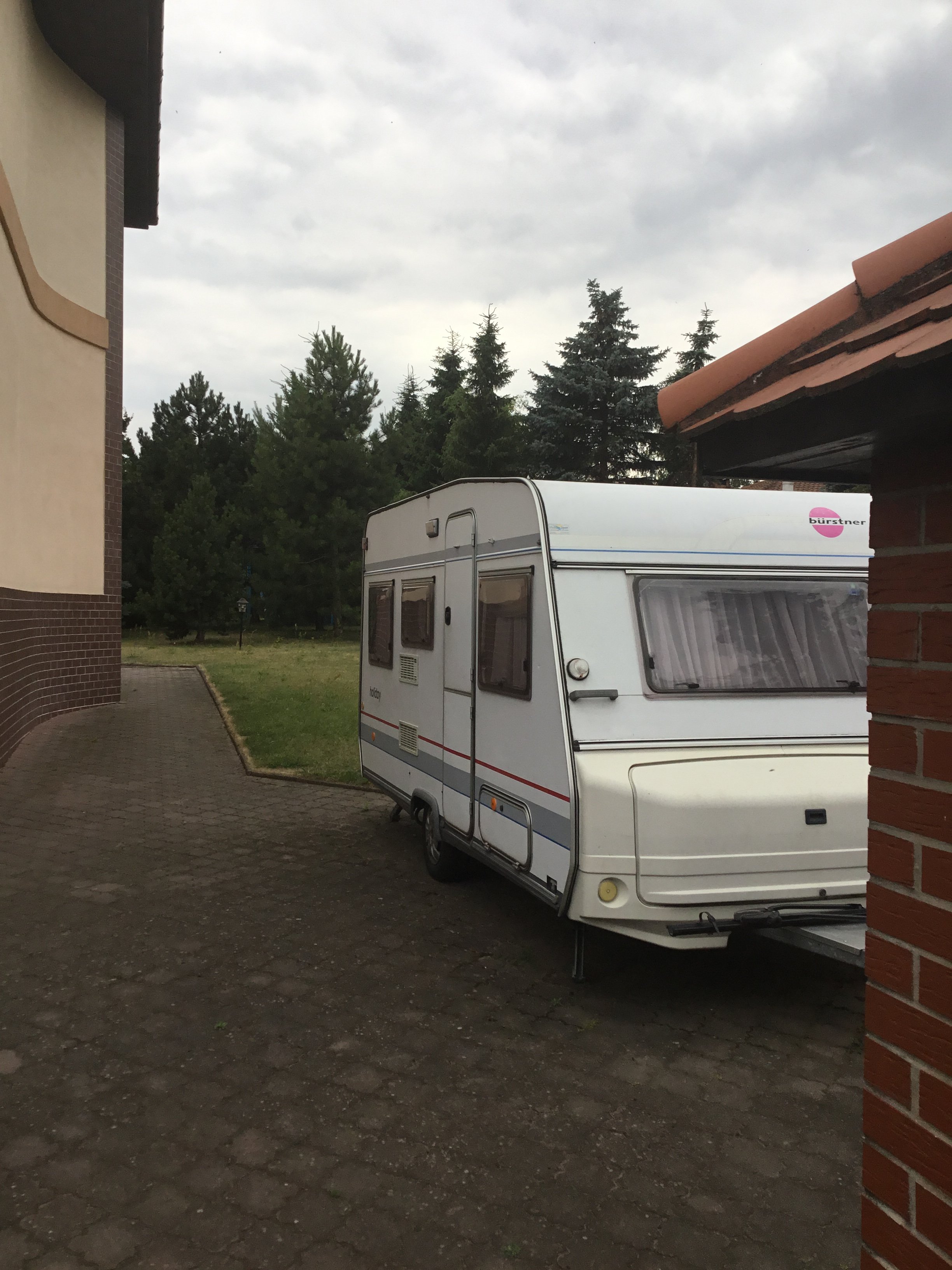

Szukam przyczepy w granicach 10-11 tys, do 1050kg i z łóżkiem piętrowym. Teoretycznie obie spełniają. Pierwsza z linku (oglądał mój kolega, ale nie ma dużego doświadczenia w tym temacie) podobno brak dziwnych zapachów, nie ma śladów zacieków, Europejskie hobby czy inne nie maja tych rzeczy o których pisałem, steckerman jedynie czasem bywa jakiś.

Tą byłem obejrzeć i nie zauważyłem w środku zacieków czy brzydkich zapachów jedynie nieciekawie jest prawy przedni róg przy bakiście na podłodze  coś tam się dzieje drobnego. Ma jakieś drobne wgniecenia na poszyciu ale nieszczelności nie zauważyłem.  Warto brać pod uwagę?
Niestety nie, ale całość jest w miejscu bakisty, nie sięga do wewnątrz, wygląda to trochę tak jakby puściło uszczelnienie na rogu i trochę wewnątrz to naruszyło, reszta wyżej i w kabinie była wporządku. Cała przyczepa ma w końcu 22 lata. Ma też kilka wgnieceń na zewnątrz przy lewym tylnym narożniku, ale nie zauważyłem aby coś było z tylu nieszczelne.
Byłeś oglądać tą przyczepę i nie zrobiłeś zdjęć miejsc budzących wątpliwości ?? !! :zolta:
Przyczyn może być wiele: począwszy od prostych do naprawy po dyskwalifikujące ...

Powierzchownie przyczepa nie wygląda źle ale w tym wieku wszystko trzeba sprawdzać skrupulatnie ... .
Przepraszam, nawaliłem w temacie :) ale cos mi się udało zrobić ze zdjęć:  Te przebarwienia, są na podłodze bakisty, wewnątrz nie było niczego widać. Dziś podjechałem wcześniej tak aby była zamknięta, po wejściu do środka nie śmierdziało, w szafkach zapach drewna. Problem który zauważyłem to uchwyty na stelaż przedsionka (te pod haki) jeden się ruszał.
To zdęcie jest jednego narożnika, prawy przód, w schowku. Tylny róg jest zagięte poszycie z zewnątrz, a w środku jest sucho. Pod spodem nie było widać nic więcej, w środku też nic widać nie było.  Kwestia jest czy jest sens, czy znajdzie się cos lepszego na rynku odpowiadającego wymaganiom.
Czy ten róg ma jakiś kolosalny wpływ na całą resztę czy też da radę to naprawić bez prucia polowy przyczepy. Umiejętności mam i możliwości pewne też. Może się potargować o cenę, albo ile mogła by być warta?
