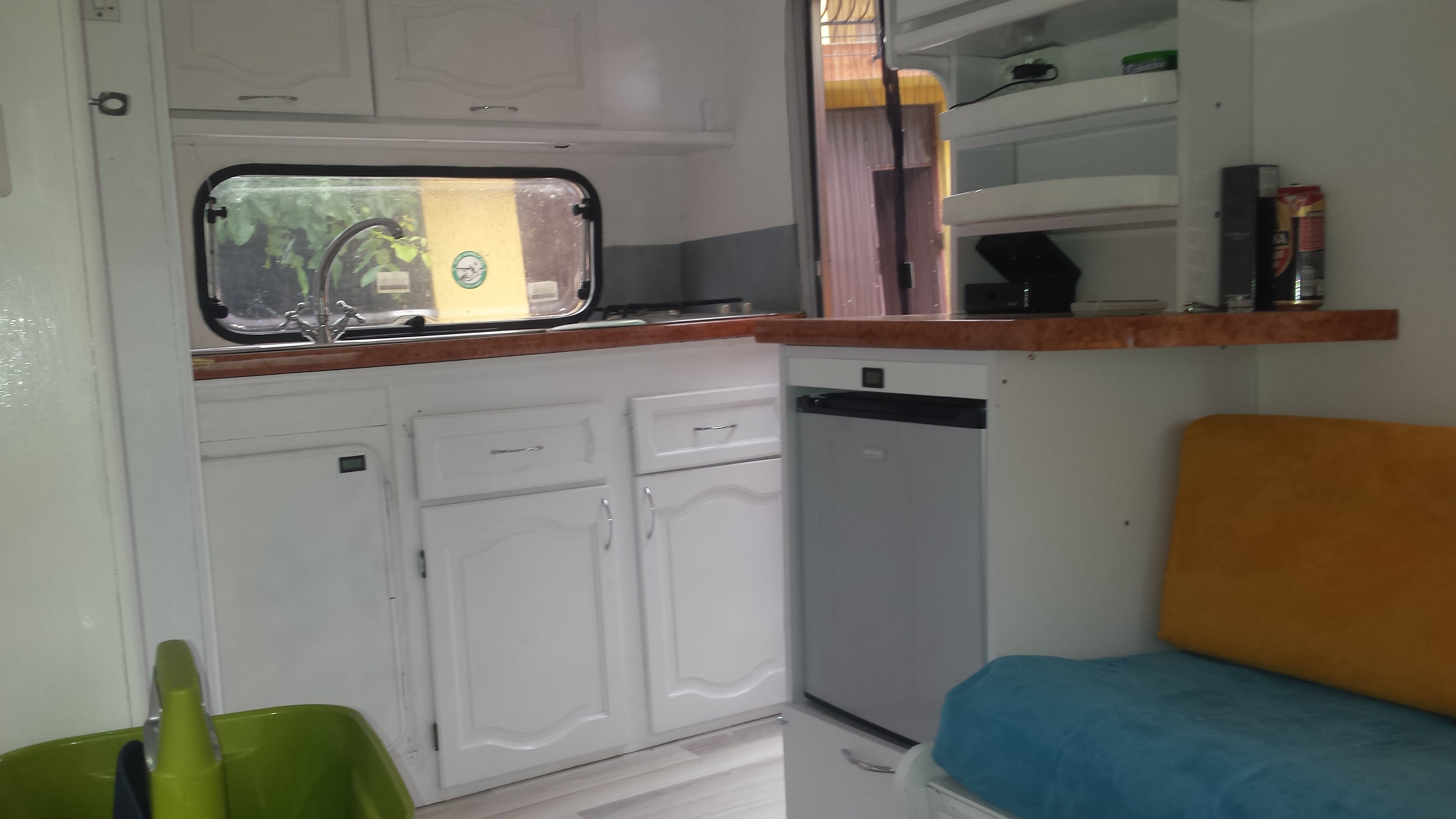

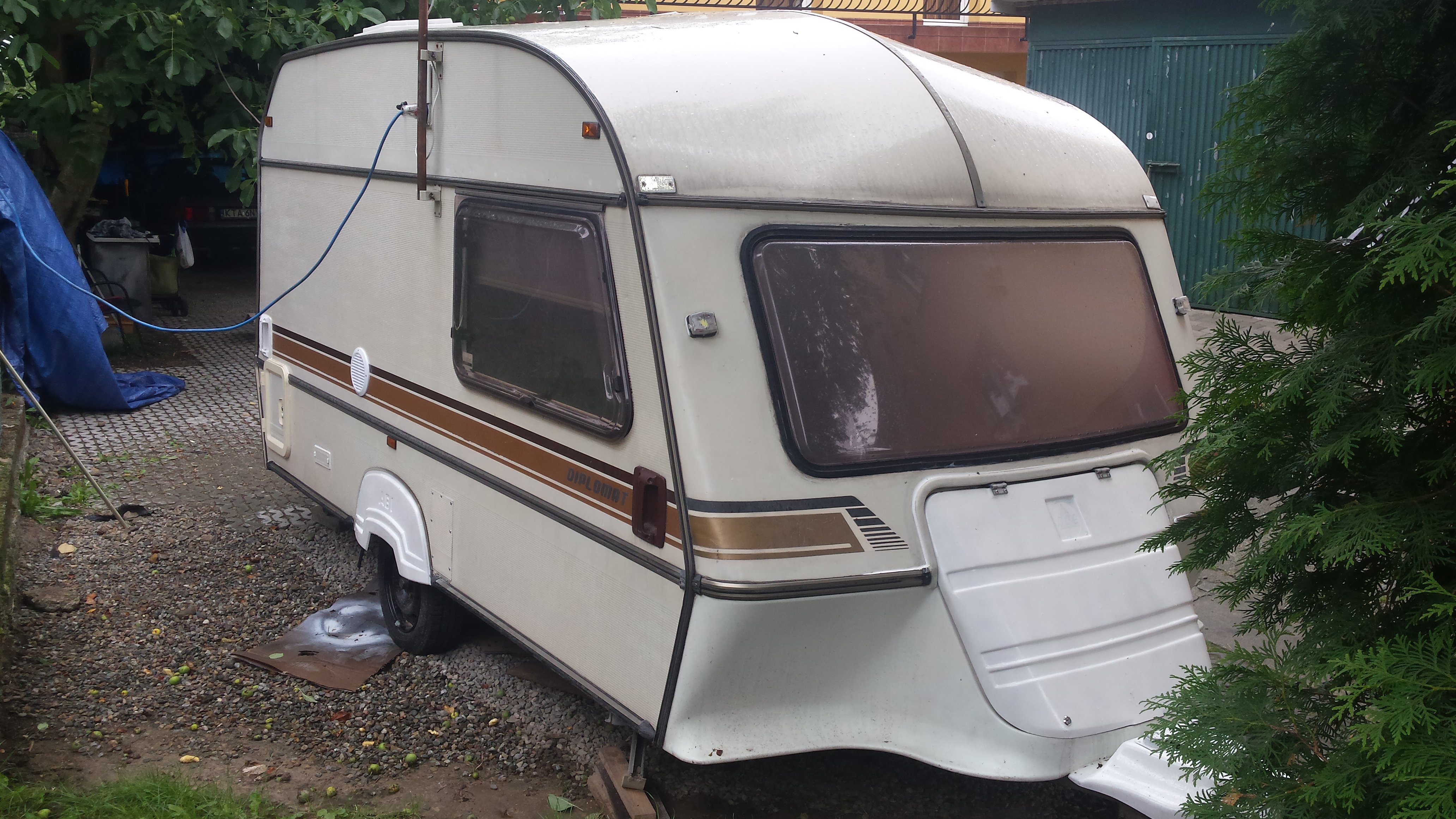

Witam wreszcie udało mi się ukończyć remont przyczepy. Kupiona w zeszłym roku we wrześniu i od tego czasu dłubanie ;). 29 czerwca test wyjazd do albani przez czarnogórę.

Trochę obawiałem się białego koloru ale żona się uparła kolorowe dodatki ocieplają wnętrze. Co do montażu klimy jest dosunieta maksymalnie do ściany mam wycięty otwór do odprowadzenia ciepła na zewnątrz skropliny wychodzą koło nadkola.  Mam zbiornik 40L z grzałką 230v wlew wody z zewnątrz instalacja wodna podciśnieniowa. Dwie lodówki absorpcyjna na dziko i kompresorowa na kemping bo po ostatnim pobycie w albani w tamtym roku absorpcyjna nie dawała rady.
Trochę to trwało ale się udało dziś wielki test wyjazd do albani cel ksamil przez kanion tary czarnogórę. Dołożylem chłodzenie na 230 i 12 przez przetwornice
