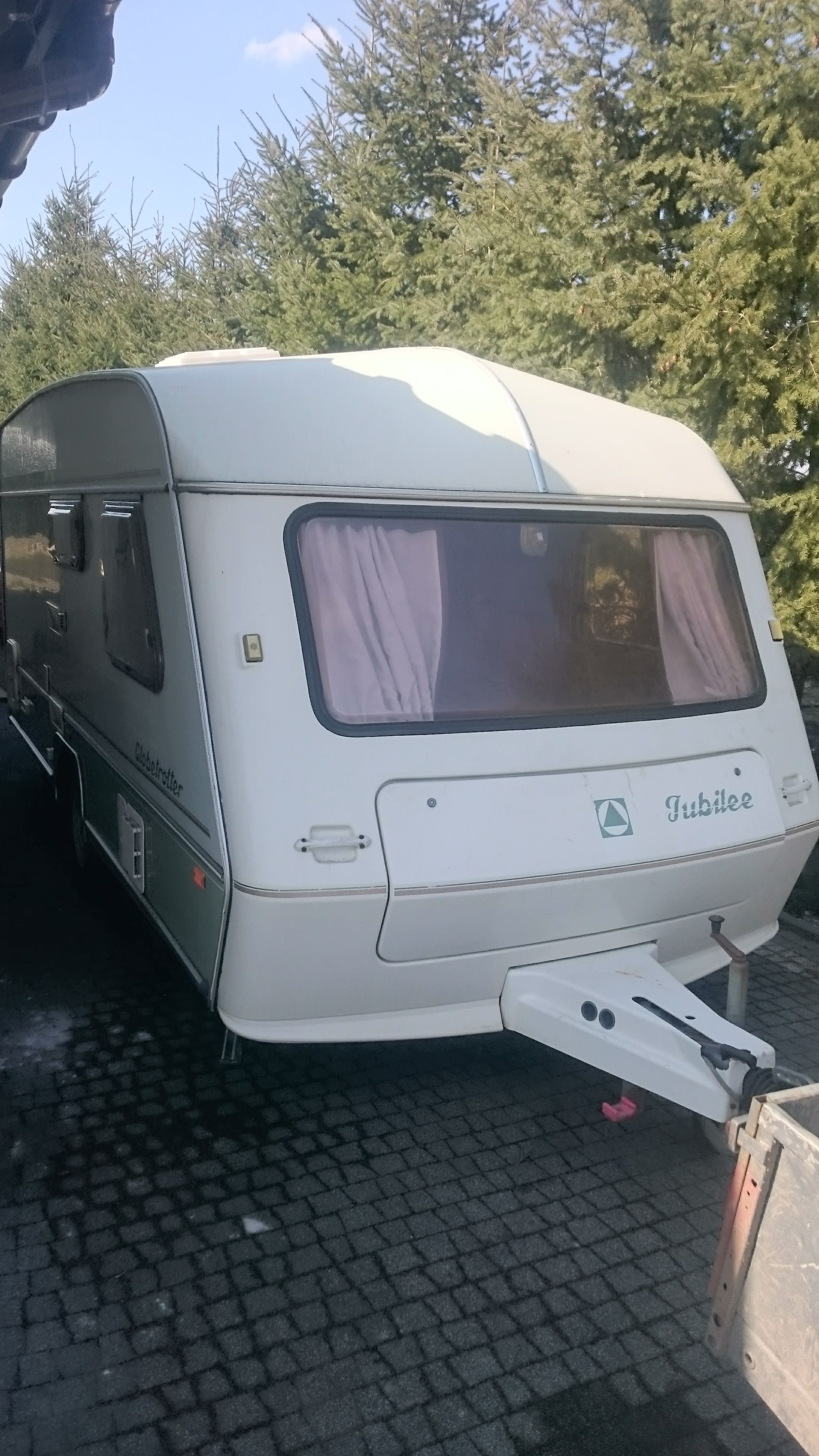

Mam możliwość zamiany motocykla na cepkę (4 os. angielka z 92 r.) ze zdjęć.

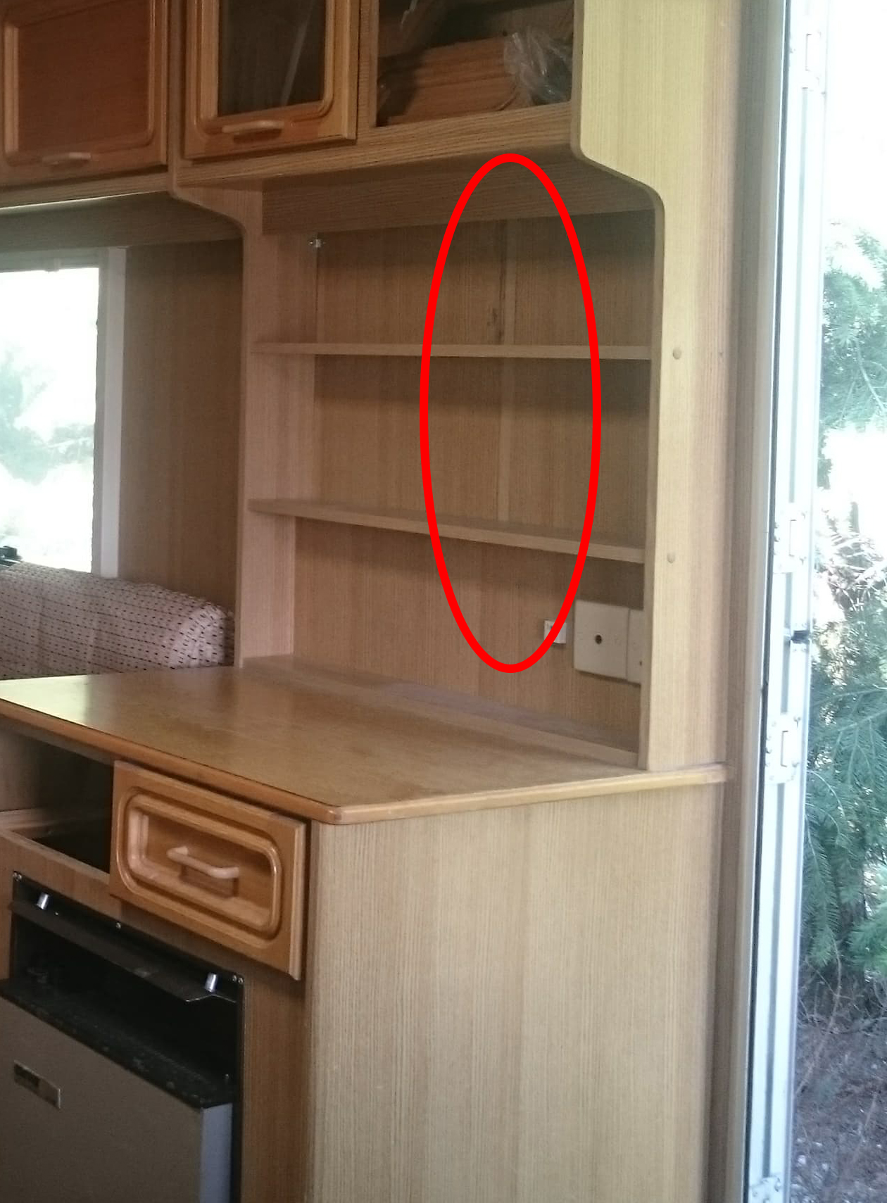

  • ściana - łączenie (jak na zdjęciu). O tym mnie sprzedający poinformował, gdy spytałem "czy dach nie cieknie". Odpowiedział, że nie, ale "tutaj bok z powodu przedsionka" czy braku czegoś tam pociekło. Jakiejś części do przedsionka? Pleśni nie było.

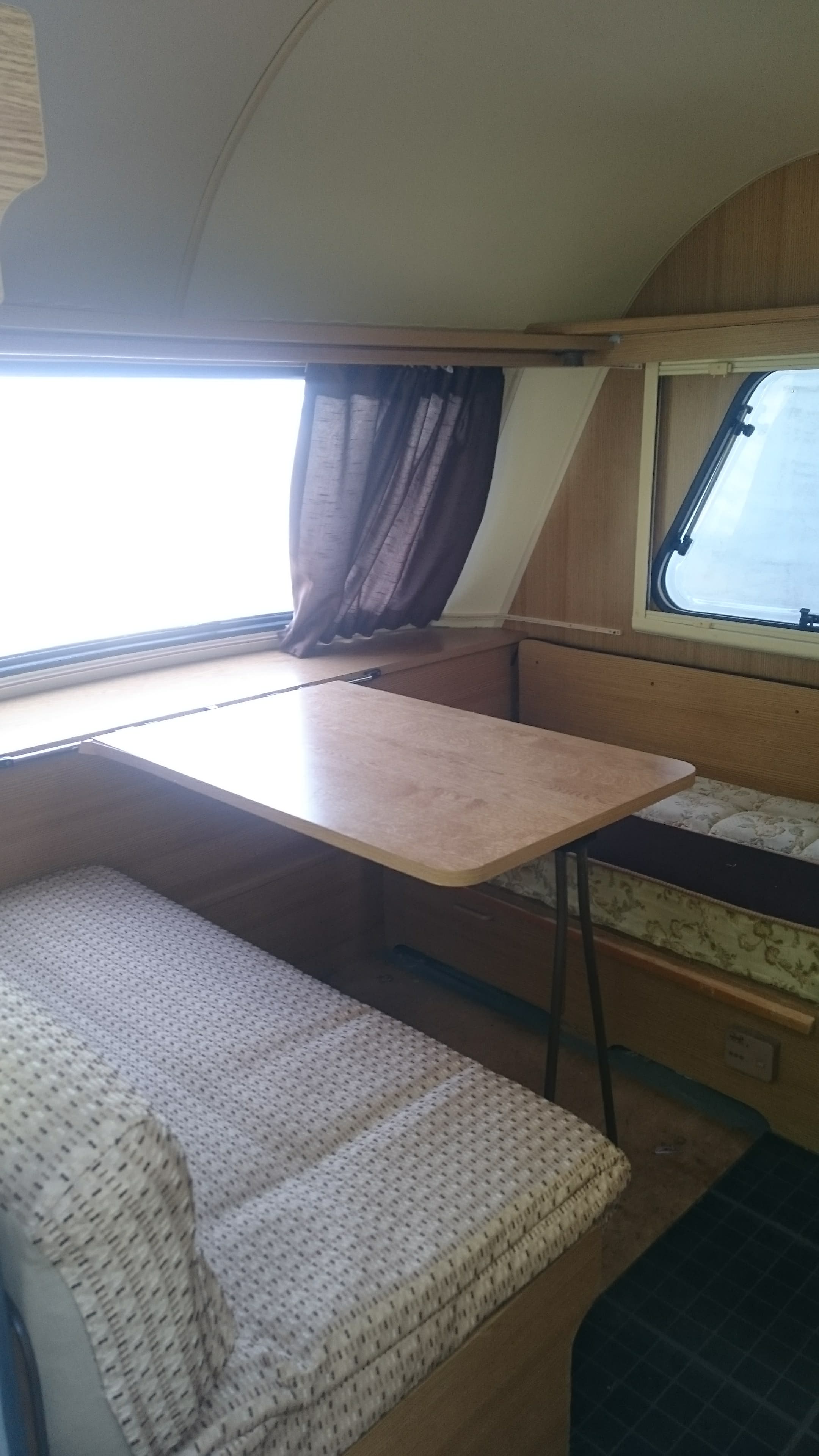

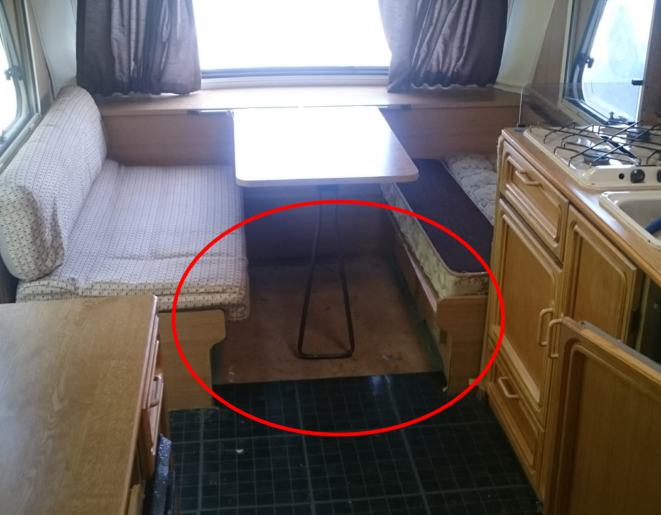

Jeżeli chodzi o Mnie to nie kupił bym Angielki z dzielonym dachem. Najgorszy rodzaj angielki. Z tych zdjęć ciężko coś ocenić. Coś ta podłoga mi się nie podoba. O na dodatek dziura jest. Pod stolikiem osb czy sklejka. Do tego każdy materac inny. Zasłonki też. zniszczony środek . (Wiem będziesz wywalał, ale do wyceny ważne)

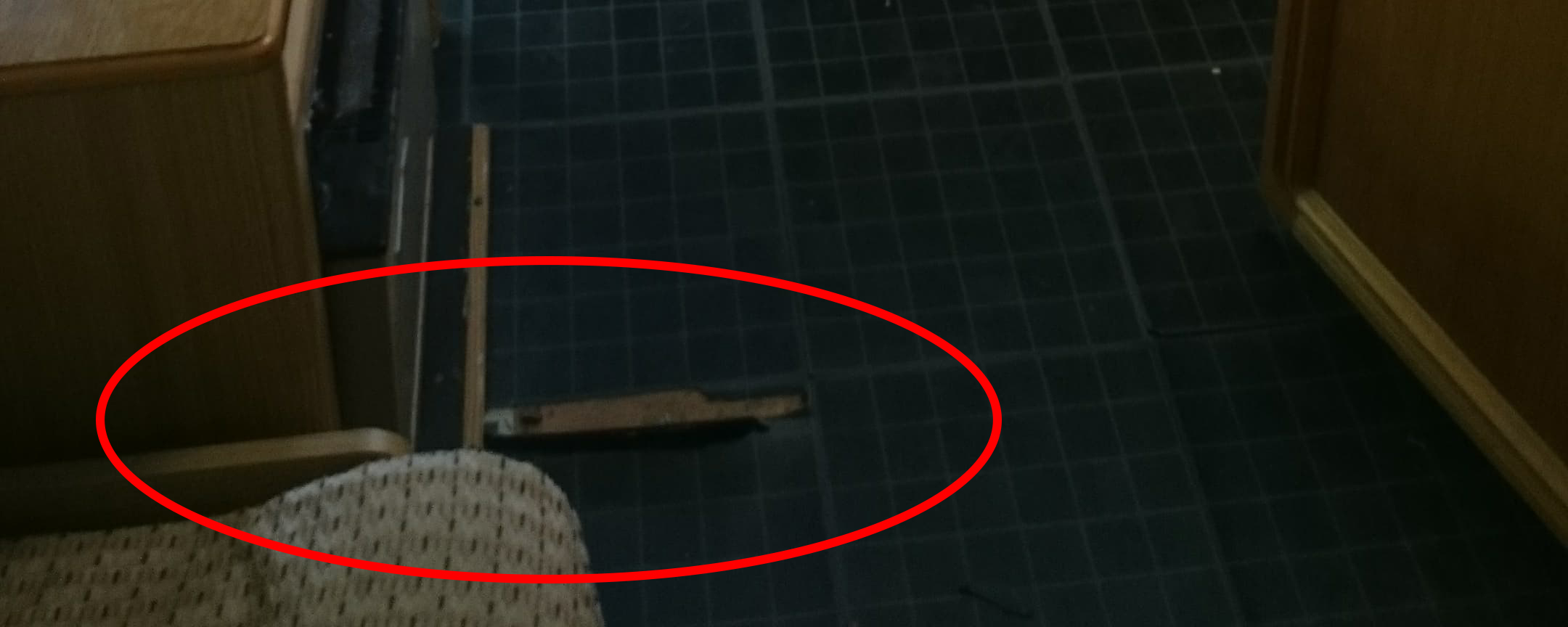

Przede wszystkim widzę dziurę w podłodze. Albo zgniła albo tak użytkowana. Obie możliwości bardzo obniżają zaufanie do stanu tej cepki.
Generalnie ze zdjęć nie widać prawie nic. Wartość jak dla mnie ze 2 tyś. zł. Przynajmniej po tym co widzę. Na żywo może zobaczył bym jakieś plusy. Na razie nie widzę :niewiem:
Wow, dzięki za czujne oko, bo ja będąc w środku, nie wyłapałem :D Fakt, że było to, nim zaznajomiłem się z obszerną bazą wiedzy niniejszego forum.
Czyli pod stolikiem może być dziura.. :D Wydawało mi się, że to właśnie niebieski materiał (pewnie jakiś laminat) jest położony wyżej, a tam pod stolikiem goła podłoga, ale teraz wiem, że trzeba zwrócić uwagę. Upewnię się, czy to jakaś płyta położona, czy odkryta podłoga. Nie mogę powiedzieć, czy było "miękko", bo jeszcze nie wiedziałem, że trzeba na to zwrócić uwagę.
Co do zgnilizny i pleśni - nie znalazłem (nawet jako laik zwróciłem na to uwagę). Podłoga na pierwszy rzut oka była ok. Tam na końcu przy kibelku jakaś wykładzina, na środku jakieś linoleum, a przy przodzie albo goła podłoga, albo płyta (łata). :)

To ruina z tego co widać. Może spróbuj sprzedać moto i kupić to co będziesz chciał a nie to co dają. Gość nie postawił jej na działce bo doszło do niego że po jednej zimie będzie zgarniał ją fadromą z gleby. Co masz za moto? Rozglądam się za czymś
