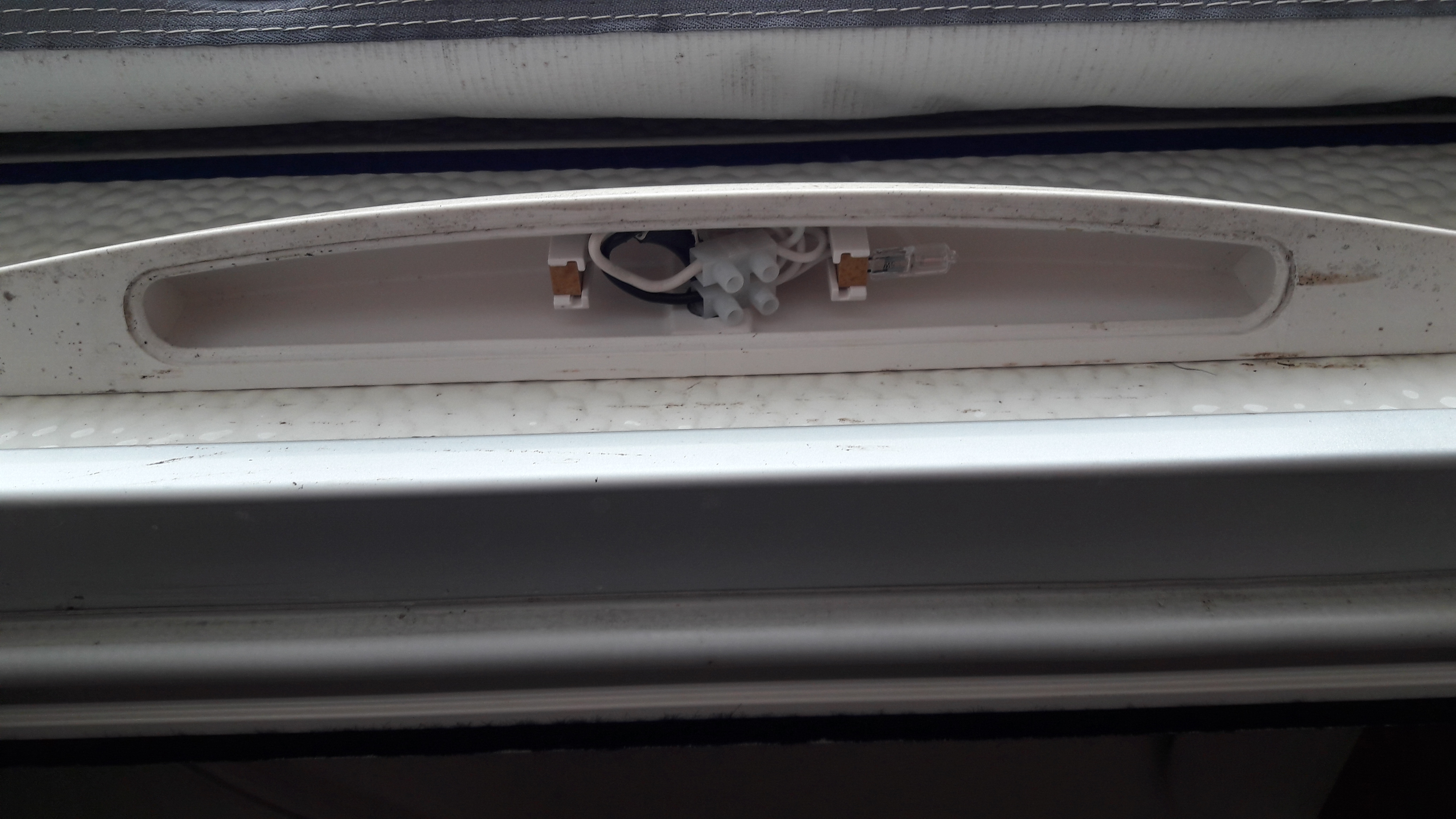

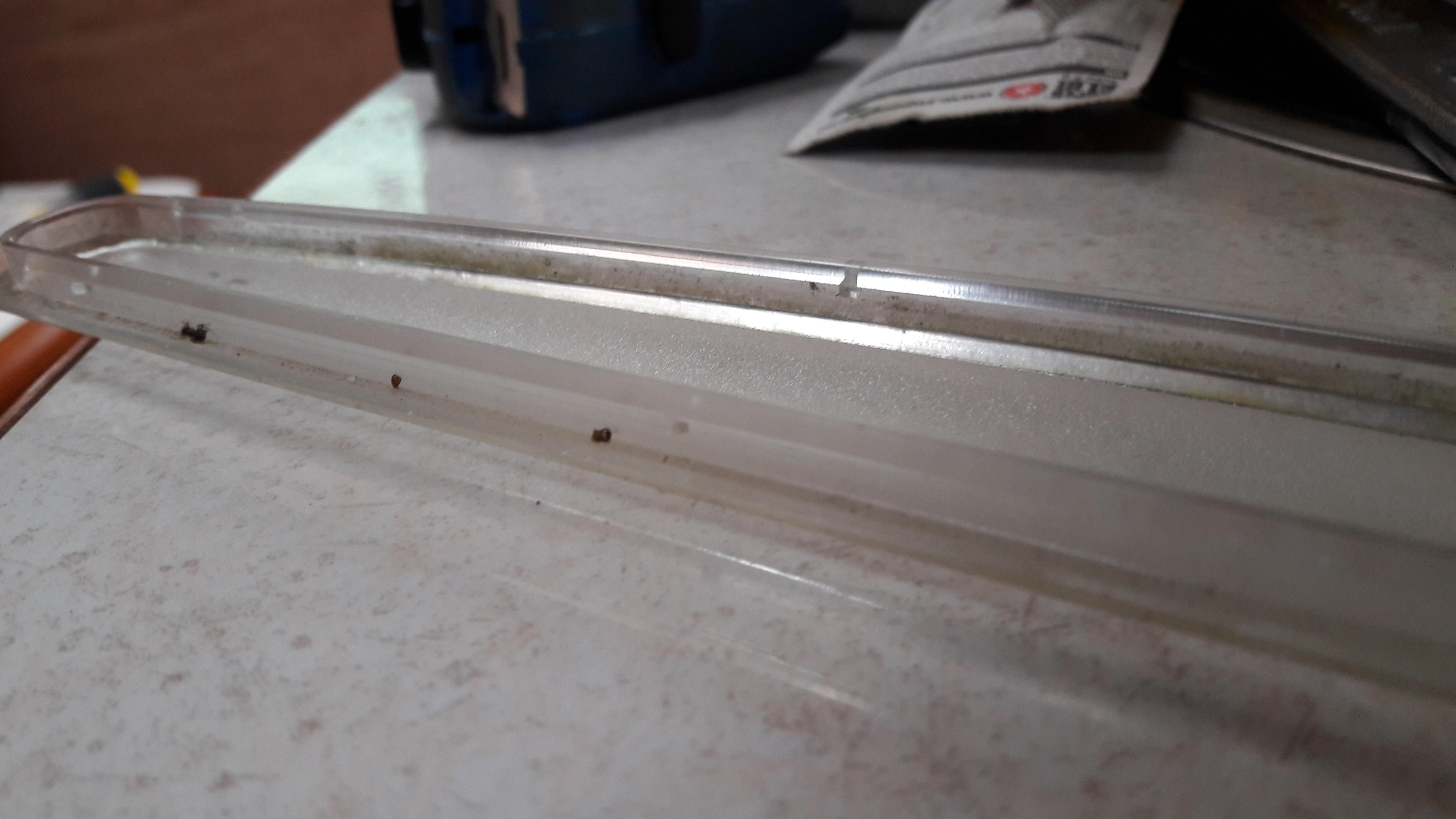

Dokładnie, temat przerabiałem kilka dni temu. Szybka (plastik) trzyma się na 4 zatrzaskach. Lekko podważasz z zewnętrznej strony i przytrzymujesz palcami(pazurami). Potem odginasz coraz dalej i w końcu wyskoczy Ci z obudowy. Szybka u mnie trzymała się bardzo mocno i bałem się, że ją połamię, ale dało radę. Jeżeli to potrzebne, to mogę zrobić zdjęcie jak będę w cepce, bo jest ona zdjęta gdyż czekam na żarówki LED.
Sprostowanie:
Nie ma tam 4 zatrzasków tylko dwa długie zatrzaski (wcięcia) wzdłuż dłuższych boków:
