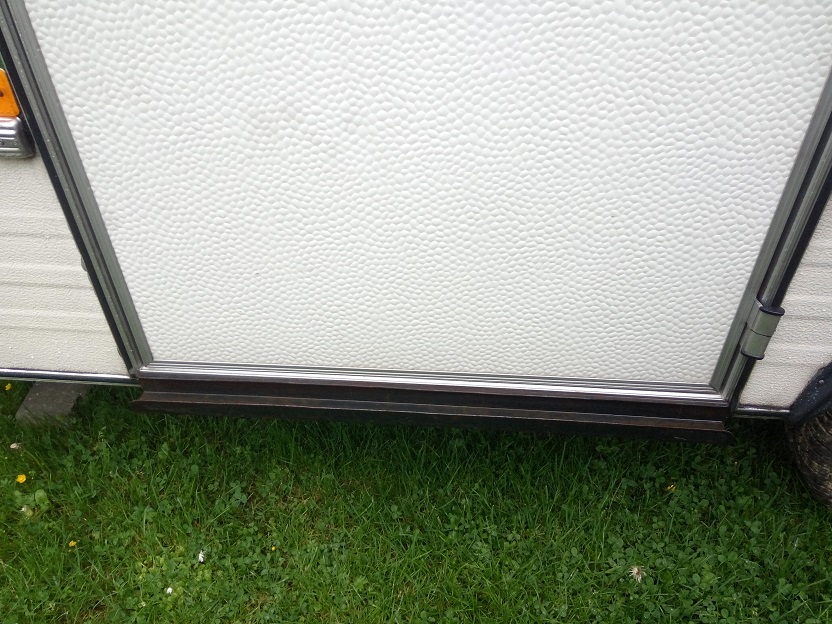

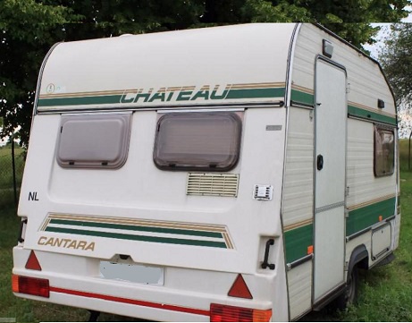

Cześć moja przyczepka to Chateau Cantara 908. Jest teraz przystosowana dla osoby na wózku inwalidzkim.  Kupiłem ją 2 lata temu. Trochę ją przerobiłem.  Na zdjęciach widać stolik z prawej jest podnoszony do góry można go złożyć wtedy nie przeszkadza. Stolik jest zawiasem przykręcony do półki pod nim, jest to tak zrobione ze bym mógł pod niego normalnie wjechać. Do łazienki nie ma drzwi  jest zasłona. Pod zlewem w łazience nie ma nic mogę wtedy podjechać wózkiem pod niego. Przy drzwiach jest ''szyna'' na którą zakładam podjazd. Łóżko i stolik składa rozkłada się jak w normalnej przyczepce. Lodówka jest przeniesiona  pod gazówkę, Szafa jest przerobiona w celu zwiększenia troszkę łazienki. Inne to przerobiona  instalacja 12 v i 230 v jest kilka bezpieczników osobno od lodówki, oświetlenia, radia, pompy wody. Zostały założone panele słoneczne, akumulator żelowy. Do wszystkiego jest dostęp w szafie (bezpieczników, akumulatora, centralki od paneli słonecznych).

A jak wjeżdżasz do przyczepy? Masz tam jakąś rampę?
Mam rozkładany podjazd.
