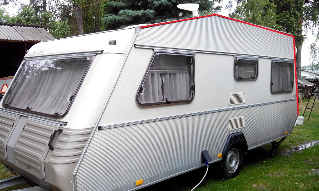

schabo78 Opublikowano 5 Czerwca 2016 Udostępnij Opublikowano 5 Czerwca 2016 Mam nadzieję, że z tym czarnym, to żartujesz Jeśli piszesz poważnie, to moim zdaniem jest to zły pomysł. W estetykę nie wnikam, bo to indywidualna sprawa, ale np. mnie osobiście coś takiego nie przypadło by do gustu. Przede wszystkim pamiętaj, że czarne elementy masakrycznie mocno rozgrzewają się na słońcu. Pomyśl raczej nad jakimś jasnym, pastelowym kolorze. Jeśli odnawiasz malowanie tylko na tych elementach, a nie na wszystkich, to kolor bym zrobił identyczny, taki jak był w oryginale, bo można przesadzić i wyjdzie coś pstrokatego, w każdym miejscu innego. IMHO Myślę, że przy tej długości listwy i wielkości Twojej przyczepy, powinieneś zużyć ok. 3,5 - 4 kartuszy na stronę Kolor przemyślę A co do użycia 2 tubek dekalinu to tyle poszlo mi na zaznaczoną na czerwono na zdjęciu listwę,dokładnie taki fragment jak zaznaczyłem. Jeśli faktycznie za mało go dałem to będzie poprawka i nie ma przeproś. Cytuj Odnośnik do komentarza Udostępnij na innych stronach Więcej opcji udostępniania...

Kristofer Opublikowano 6 Czerwca 2016 Udostępnij Opublikowano 6 Czerwca 2016 Czyli wygląda na to, że w tym przypadku, na całą listwę powinno zejść ok. 3,5 kartusza. Uszczelniacz nakłada się na tyle grubo, aby wypłynął spod obydwu krawędzi uszczelki na całej jej długości i po obydwu jej stronach - bez przerw, czyli takich miejsc, gdzie go nie widać. Tylko wtedy mamy pewność, że dotarł wszędzie. Nie u wszystkich zejdzie identyczna ilość, ponieważ bywają różne szerokości uszczelki/listwy oraz różne są szczeliny, wgłębienia itp. na uszczelnianych krawędziach. Jak Kol. Mariusz napisał, zebrany nadmiar nie idzie na straty, tylko jeśli jest czysty i nie wysechł, to mozna go użyć do dalszych prac przy uszczelnianiu. zmiana uszczelnienia.pdf Cytuj Odnośnik do komentarza Udostępnij na innych stronach Więcej opcji udostępniania...

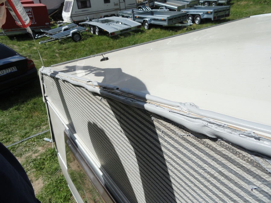

schabo78 Opublikowano 7 Czerwca 2016 Udostępnij Opublikowano 7 Czerwca 2016 (edytowane) Dzisiaj zabrałem się za drugą stronę górnego uszczelnienia,materiały potrzebne do przeprowadzenia operacji na fotce poza sikaflexem oczywiście potrzebna wkrętarka,pistolet do wyciskania dekalinu i jeszcze jakieś drobiazgi dostępne pewnie u każdego w domu. Zaczynamy od wyciągnięcia łamiącego się już klina ozdobnego, potem odkręcam listwę aluminiową i co mnie zaciekawiło wkręty były bardzo lekko wkręcone widocznie czas zrobił swoje. Po zdemontowaniu listwy alu zabrałem się za czyszczenie starego uszczelniacza tym oto sposobem https://youtu.be/Yo7yPZvU950 Po ściągnięciu uszczelki gumowej dokładnie ją czyszczę sposobem z góry a resztę zmywam benzyną ekstrakcyjną dokładnie a na samym końcu odtłuszczam zmywaczem do hamulców Dokładnie tak samo traktuję miejsce do którego była przytwierdzona listwa kątowa czyli łączenie dachu ze scianką boczną ale tutaj trzeba uważać żeby nie zmyć lakieru. Pistoletem i trochę ręcznie,paluszkiem nakładam w każdy zakamarek w szczelinę i pod blachę dekalin a potem pistoletem 2 spoiny dekalinu Dodatkowo nie widać tego na fotkach nakładam 3 spoinę dekalinu na łączeniu dachu i sciany bocznej tak pewnie na wyrost. Przyklejam stopniowo uszczelkę zwracając uwagę na równomierność nałożonej masy uszczelniającej,potem delikatnie nakładam wyczyszczoną listwę alu i stopniowo zaczynam ją z jednego końca przykręcać. Pamiętać trzeba żeby przykręcić listwę z wyczuciem lecz nie za lekko a główne dokręcenie przeprowadzić za np 2 dni.. Efekt położonej listwy z nowym uszczelnieniem jest taki jak na fotce,choć na zdjęciu spoina wyszła najmniej obfita to na reszcie jest sporo grubsza,nazwijmy marnotrastwem więc fotki już nie zrobiłem żeby w oczy nie biło:yay: CDN........... Co do lampek obrysowych poluję ale jeszcze mi w rece nie wpadły. Edytowane 7 Czerwca 2016 przez schabo78 (wyświetl historię edycji) Cytuj Odnośnik do komentarza Udostępnij na innych stronach Więcej opcji udostępniania...
