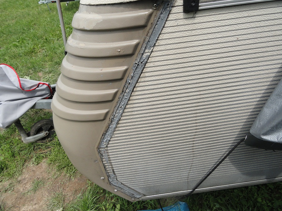

Tsport Opublikowano 1 Czerwca 2016 Autor Udostępnij Opublikowano 1 Czerwca 2016 (edytowane) Szybkie pytanie,jak się nazywa ten uszczelniacz z fotki,jest szary plastyczny. schabo78 - widzę, że zdemontowałeś cały przód z KIP`a. Co było przyczyną? Jak szła robota, na co trzeba zwrócić uwagę? Zamieść jakieś fotki. Przymierzam się u siebie do takiego demontażu, po pierwsze aby wymienić uszczelnienie, po drugie mam niewielkie pęknięcie, które chciałbym skleić. PS. co do smarowidła, użyłbym Dekaseal lub Sikalastomer - obydwa występują w kolorze szarym. Edytowane 1 Czerwca 2016 przez Tsport (wyświetl historię edycji) Cytuj Odnośnik do komentarza Udostępnij na innych stronach Więcej opcji udostępniania...
schabo78 Opublikowano 1 Czerwca 2016 Udostępnij Opublikowano 1 Czerwca 2016 schabo78 - widzę, że zdemontowałeś cały przód z KIP`a. Co było przyczyną? Jak szła robota, na co trzeba zwrócić uwagę? Zamieść jakieś fotki. Przymierzam się u siebie do takiego demontażu, po pierwsze aby wymienić uszczelnienie, po drugie mam niewielkie pęknięcie, które chciałbym skleić. PS. co do smarowidła, użyłbym Dekaseal lub Sikalastomer - obydwa występują w kolorze szarym. Na razie dobrałem się do jednego narożnika bo chciałem je pomalować na nowo i wymienić uszczelnienia od dachu aż po całą przednią ściankę bo to wszystko stare a kliny łamią się przy jakiejkolwiek ingerencji. Na razie nie chciałem dalej demontować bo nie miałem plandeki zabezpieczającej przed deszczem a przyczepa stoi pod chmurką ale niebawem jak kurier ją dostarczy to zabieram się za to z całą zajadłością bo mam miejsce i dużo czasu na to wyzwanie. Z operacji się już nie mogę wycofać bo znalazłem w bakiście zawilgocenie w tych trójkątnych narożnikach więc teraz nie mogę odpuścić. Pozaglądałem gdzie mogłem i wydaje mi się że jeśli chodzi o przednią ścianę to działając w odpowiedniej kolejności można wszystko sprawnie porozbierać i poskładać. Postaram się porobić trochę fotek i wrzucić.... Cytuj Odnośnik do komentarza Udostępnij na innych stronach Więcej opcji udostępniania...

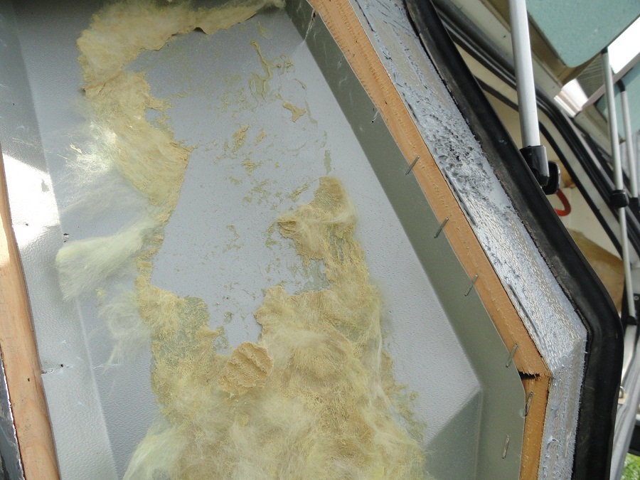

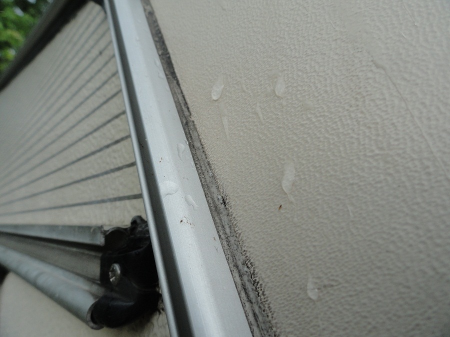

schabo78 Opublikowano 2 Czerwca 2016 Udostępnij Opublikowano 2 Czerwca 2016 Kilka fotek z krótkimi opisami może komuś się przyda Listwy jak i zewnętrzne boki bakisty w moim KIP-ie wyglądały przed demontażem tak Zabieramy się za odkręcanie wkrętów mocujących listwy aluminiowe po uprzednim usunięciu klina maskującego i przecięciu spoiny wykańczającej dobrym nożykiem do tapet sikafleksu bo trzyma jak diabli. Ściągamy boczek bakisty trzeba uważać żeby go delikatnie uwolnić spod uszczelki klapy bakisty.Ukazuje nam się zaślepka z ociepleniem która jest zamocowana na zszywki które wyciągamy. Po wyciągnięciu zszywek i zaslepki mamy coś takiego Ja to co demontuję to staram się od razu czyścić więc listwy które po demontażu wyglądają tak trzeba dokładnie oczyscić,u mnie bardzo przydatny w czyszczeniu okazał się nożyk do tapet metalowy,mała szpachelka,benzyna i dużo różnych szmatek żeby po czyszczeniu listwy wyglądały tak Zabieramy się za czyszczenie elementów do których były przykręcone listwy odpowiednio je zabezpieczajac Po wstępnym wyczyszczeniu przodniej ścianki dobieram się do listwy dachowej bo w niej widzę głównego winowajcę mojego na szczęscie delikatnego przecieku,więc oczywiście wyciągam klin,odkręcam wkręty bezboleśnie,łatwo ściągam samą listwę alu i zostaje nam przyklejona gumowa uszczelka Po czym delikatnie ją odklejamy a uszczelniacz przypomina mocno wiążący elastyczny kauczuk UWAGA patent sprzedany przez fachmana,robimy z zebranego starego uszczelniacza kuleczkę wielkosci piłeczki do pingponga i tą piłeczką przykładając zbieramy pozostałości uszczelniacza z miejsca które chcemy oczyscić-w moim przypadku działa super. Ku mojemu zaskoczeniu jak wszystko co tylko możliwe w KIP-ie jest robione na zakładkę to dach z bocznymi scianami na zakładkę nie jest więc moim zdaniem to miejsce jest najbardziej podatne na przecieki spowodowane starym uszczelniaczem. Cytuj Odnośnik do komentarza Udostępnij na innych stronach Więcej opcji udostępniania...

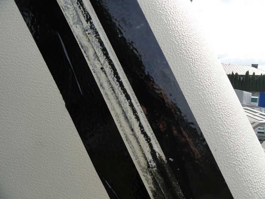

schabo78 Opublikowano 4 Czerwca 2016 Udostępnij Opublikowano 4 Czerwca 2016 Walczyłem dzisiaj z górną listwą łączącą dach ze ścianą boczną Uszczelka po wyczyszczeniu jak nowa,dach pod listwą wypolerowany,listwa alu wyczyszczona,dekalin wciśnięty w wewnętrzne zakamarki gdzie się tylko da pod blachę i konstrukcję drewnianą no i oczywiście wypełniona cała spoina gdzie łączy się dach ze ścianką. Teoretycznie nawet bez uszczelki gumowej i listwy powinno być szczelnie ale to tylko teoretycznie hehehe ,lecimy dalej. Nałożyłem dekalin bezpośrednio na dach i ścianę boczną w miejsce gdzie będzie położona listwa,dekalinu nie żałowałem na to delikatnie uszczelkę gumową odpowiednio dopasowując ją. Jak już uszczelka była ułożona i wstępnie przyklejona, na nią położyłem listwę alu i dokręciłem wkrętami pamiętając żeby zostawić sobie jeszcze zapas na mocniejsze dokręcenie za klika dni,wkręty oczywiście z dekalinem przed wkręcaniem. Ku mojemu zdziwieniu pomimo wywalenia 2 pełnych tub na jedną listwę,dekalin nie wyszedł wszędzie poza uszczelkę i trochę mnie to martwi. Może jak dokręcę za kilka dni trochę mocniej to sytuacja się poprawi,ale powiedzcie czy 2 tuby na listwę o długości około 6m/b to dobre zużycie czy może trochę za mało.....??? Cytuj Odnośnik do komentarza Udostępnij na innych stronach Więcej opcji udostępniania...
schabo78 Opublikowano 4 Czerwca 2016 Udostępnij Opublikowano 4 Czerwca 2016 Korzystając z faktu że mam częściowo plastikowe elementy bakisty już porozbierane chcę je przemalować,oczywiście do malowania klapy i boczki bakisty,zderzak tył i może jakiś łączacy pasek np na dolnej listwie przypodłogowej,wymysliłem sobie kolor czarny,co o tym myslicie??? Cytuj Odnośnik do komentarza Udostępnij na innych stronach Więcej opcji udostępniania...
Kristofer Opublikowano 4 Czerwca 2016 Udostępnij Opublikowano 4 Czerwca 2016 (edytowane) Mam nadzieję, że z tym czarnym, to żartujesz Jeśli piszesz poważnie, to moim zdaniem jest to zły pomysł. W estetykę nie wnikam, bo to indywidualna sprawa, ale np. mnie osobiście coś takiego nie przypadło by do gustu. Przede wszystkim pamiętaj, że czarne elementy masakrycznie mocno rozgrzewają się na słońcu. Pomyśl raczej nad jakimś jasnym, pastelowym kolorze. Jeśli odnawiasz malowanie tylko na tych elementach, a nie na wszystkich, to kolor bym zrobił identyczny, taki jak był w oryginale, bo można przesadzić i wyjdzie coś pstrokatego, w każdym miejscu innego. IMHO [...] powiedzcie czy 2 tuby na listwę o długości około 6m/b to dobre zużycie czy może trochę za mało.....??? Myślę, że przy tej długości listwy i wielkości Twojej przyczepy, powinieneś zużyć ok. 3,5 - 4 kartuszy na stronę Edytowane 4 Czerwca 2016 przez Kristofer (wyświetl historię edycji) Cytuj Odnośnik do komentarza Udostępnij na innych stronach Więcej opcji udostępniania...
