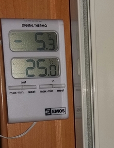

Temperatura na zewnątrz i w środku - piecyk na "7" i dmuchawa na full - piecyk w przedniej części przyczepy - termometr po drugiej stronie, przy wejściu - czujnik zewnętrzny wyrzucony za okno, na tyle przyczepy z reguły była temperatura niższa o 4 stopnie...
wszystko niby ok - ale przeszkadzało mi delikatne buczenie dmuchawy i duże zużycie gazu bo piecyk na "7"...

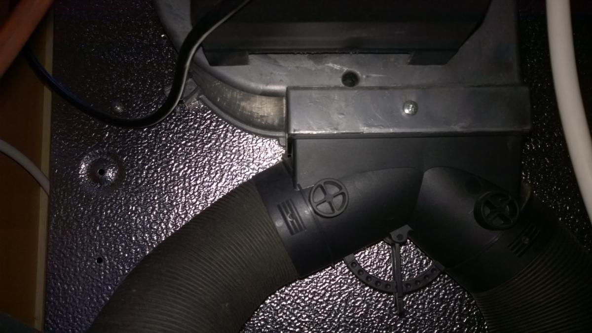

*** Regulacja strumienia powietrza wychodzącego z dmuchawy - pęknięta klapka sterująca strumieniem powietrza - ta od spodu dmuchawy, pod wylotami (foto poniżej)
Trochę "kropelki", 4 śrubki i 2 blaszki - działa jak powinna - można sterować, czy na przód, czy na tył ma być mocniejszy strumień - teraz mam nad tym kontrole i wydajność nadmuchu ciepła z tylu dużo lepsza...

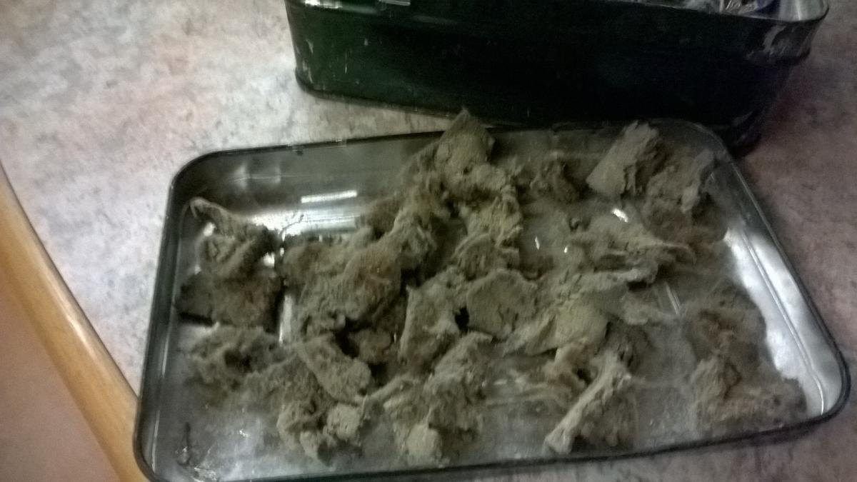

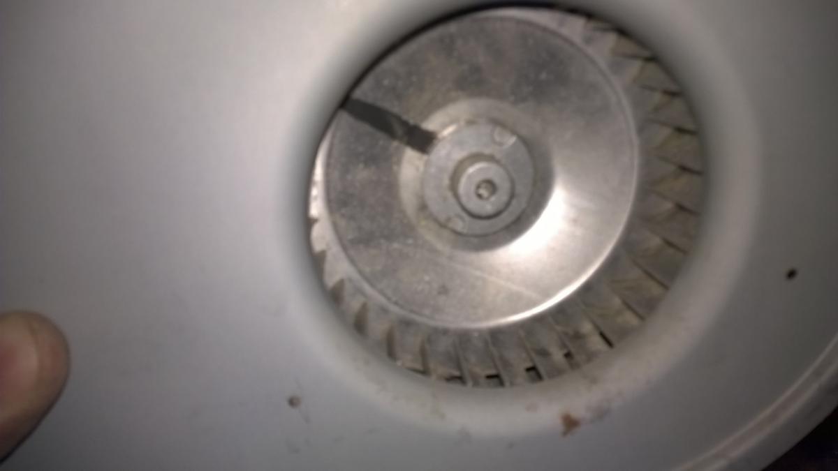

"śmigło" dmuchawy - jak zobaczyłem to sam nie wierzyłem.. SYF SYF SYF - łopatki zabite czymś, co nie było kurzem a raczej jakimś twardym zlepkiem kłaków, kurzu i czegoś tam jeszcze - trzeba było wydłubywać śrubokrętem...
Przed czyszczeniem ...
Wydłubany SYF
po czyszczeniu...
Przy okazji nabiłem na nowo śmigło na osi - nie ma teraz luzu ani poprzecznego ani wzdłużnego....
Cała praca trwała około 2 godzin - wyczyściłem cały piecyk, dmuchawę i przewody, później złożyłem do kupy i poszedłem się umyć do domu i na obiad, włączając piecyk na 4, dmuchawę na polowe mocy...
Po godzinie - takie wyniki:
- na dworze -1
- tył przyczepy +22 (tutaj śpimy)
- przód przyczepy +21 (tutaj balujemy)
do tego cisza... przy dmuchawie na pół gwizdka w środku ta cisza... słychać było jak woda kapie z przyczepy jak się śnieg topił...
