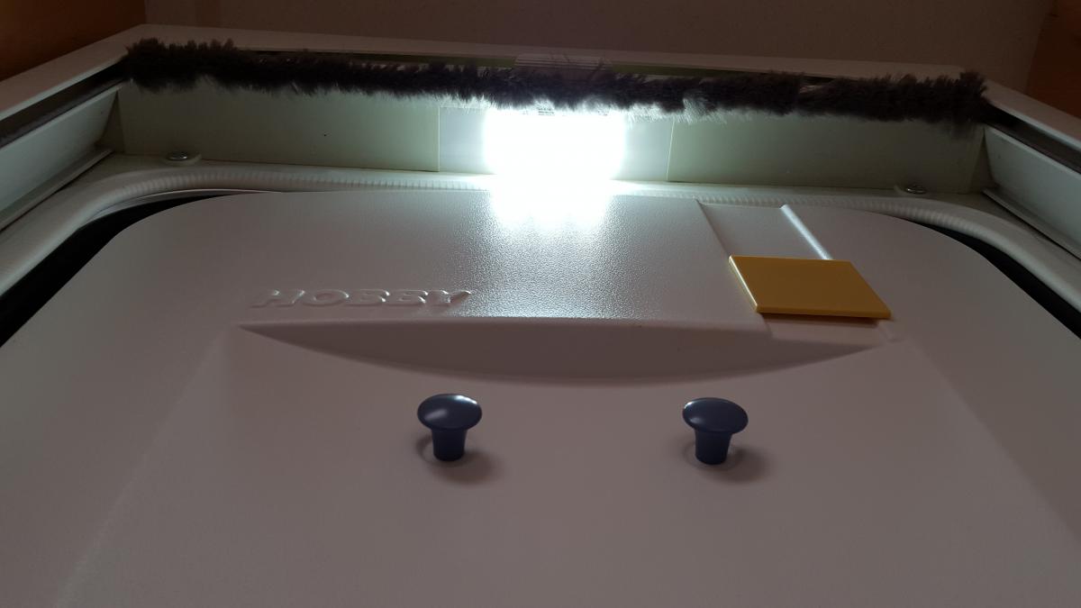

Wychodząc wczoraj wieczorem z przyczepy ( po montażu anteny )  postanowiłem że wykorzystam miejsce pomiędzy roletą z moskitierą a drzwiami na zamontowanie dodatkowego oświetlenia przy wchodzeniu i wychodzeniu. z mojej cepki . Miejsce jest idealne ma nawet oryginalną szybkę z mlecznego plastiku . Zamontowałem oprawę LED  podałem stałe 12 V z sieci na + a minus podałem na wyłączniku zamykający obieg przy otwarciu drzwi ( jak w aucie ) i dzięki temu otwieram drzwi cepki zapala się światło podświetlające wejście , zamykam drzwi światło gaśnie .

dorób jeszcze wyłącznik dodatkowy do twojego wynalazku, bo nie zawsze trzeba świecić (a wręcz powiem, rzadko kiedy trzeba)

Niestety u mnie się przydaje że względu na 2 małych podróżników samo oświetlenie jest bardziej jak by to powiedzieć określające obrys drzwi i progu tak aby w nocy wchodząc lub wychodząc z przyczepy trafić na stopień. Jeśli chodzi o to czy światło będze przeszkadzać to już przetestowałem w nocy jak spałem w sobotę. Ze względu że w Hobby ma jak widać umiejscowione światło pomiędzy roleta z moskitiera ( w zagłębieniu ) a ścianą nie przeszkadza osoba śpiącym (dzieciom). Oczywiście można podłączyć dodatkowy wyłącznik przy przełącznikach oświetlenia nad wejściem 12v i oświetleniem 230V .

Możesz rzucić jeszcze zdjęcie wyłącznika (kontraktona) jaki zastosowałeś i w którym miejscu jest przymocowany i skąd podprowadziłeś prąd ?
Super pomysł i nie ukrywam, że skopiuję. Założę jednak włącznik którym będę włączał i wyłączał oświetlenie. Będąc na wjeździe, praktycznie przez cały czas mamy otwarte drzwi na oścież i w Twoim wykonaniu światło świeciło by się cały czas w ciągu dnia, a tego chcę uniknąć. Dzięki za podsunięcie pomysłu.

w Hobbyce przy lampce jest miejsce na zamontowanie czujnika światła - wówczas masz rację że światło będzie się tylko włączało wieczorem i nocą .
W pierwszej chwili podczas czytania Twojego postu, też pomyślałem o takim czujniku. Będę musiał się jeszcze zastanowić nad takim rozwiązaniem.

OK , ale chodziło mi bardziej i świecenie w dzień i ewentualne zwabianie lataczy różnych w nocy

Kontrakton kupiłem w sklepie z akcesoriami elektronicznymi. Kosztował całe 2.9 PLN. Nie mam zdjęć bo cewka stoi u teściów ale jak będę to zrobię kilka fotek . Samo zasilanie poprowadziłem z zasilania oświetlenia zewnętrznego nad wejściem. Oczywiście wpinalem się przed włącznikiem który masz po prawej stronie przy wejściu do swojej cewki. Kabel poprowadziłem za meblami oraz częściowo zapakowany jest samą obudową moskitiery. Podobnie wpinasz minus na kontraktor . I DZIALA . Pracuje w myślach nad tym czujnikiem zmierzchu.
